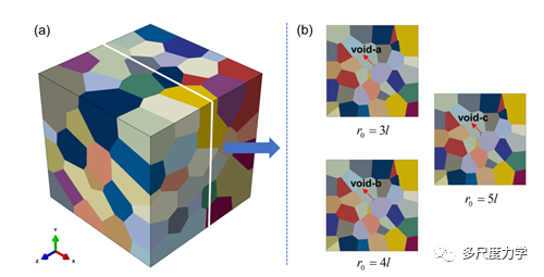

为了研究微孔生长的尺寸依赖性,并考虑上述三个特征材料尺度参数(即孔隙尺寸、晶粒尺寸和孔隙-晶粒尺寸比)的影响,作者利用开源软件Neper生成了包含140个voronoi型晶粒的三维多晶RVE (0.1 mm × 0.1 mm × 0.1 mm),如图1(a)所示。在不同RVE模型的同一双晶界处构造了三个初始半径r0 = {3l, 4l, 5l}的球形微孔隙,如图1(b)所示,分别为孔隙-a,孔隙-b和孔隙-c。对于多晶铜,由计算式估计本征材料长度l为0.4 微米。在有限元模拟中,作者采用C3D10M单元和梯度网格法对孔洞RVE模型进行网格划分,对于不同微孔尺寸的RVE模型,其网格尺寸梯度是相同的。如图2(a) -2 (c)中的Ori-1、Ori-2和Ori-3。在这些反极图中,含有粒间微孔(即位于双晶晶界处的微孔,如图1(b)所示)的晶粒用红色和绿色标记。在{T = 1, L =−1}处,局部CP模型和非局部CP模型模拟的孔洞增长结果如图3(a) - 3(c)所示,分别对应于图2(a) - 2(c)所示的不同晶粒取向情况下的RVE模型。图3(a)所示的Ori-1晶粒取向分布可以看出,没有SG效应的微孔生长速率f/f0明显高于有SG效应的微孔生长速率f/f0。也就是说,SG能显著降低微孔的生长速率。在没有SG效应和有SG效应的情况下,都可以清楚地观察到微孔生长的尺寸效应(即微孔越大,其生长速度越快),一方面,在不考虑SG效应的情况下,微孔洞周围的塑性变形场不依赖于微结构的绝对几何尺寸;然而,即使没有这种SG效应,相应的模拟孔洞增长(见图3所示的蓝线)仍然是大小相关的。另一方面,非局部本构关系考虑SG和本征材料长度l时,微孔周围的塑性变形场依赖于所有材料微观结构的绝对几何尺寸,由塑性应变梯度(与微孔的绝对尺寸有关)引起的孔洞生长尺寸效应被称为第二类(由塑性应变梯度引起)尺寸效应。因此,可以推测这些情况下微孔生长的捕获尺寸效应应该是由微孔周围的晶粒尺度非均匀变形引起的,这与微孔与晶粒的尺寸比有关。这种现象被称为第一种孔洞增长尺寸效应。SG效应降低了微孔洞的生长速率,这可能是由于GNDs对基体的硬化作用,使相邻晶粒之间的变形不相容。SG能显著降低微孔的生长速率。如图4所示,在微孔周围累积的等效塑性滑移γ等值线(r0 = 5l)可以进一步验证这一点。明显地,有SG效应的微孔周围的γ水平比没有SG效应的小得多,表明SG硬化有效地阻碍了微孔的生长。对于r0 = {3l, 4l, 5l}三种不同孔隙尺寸的RVE模型,采用6个宏观应力三轴性T = {1 / 3,1,1.5, 2,2.5, 3}, Lode参数L恒定为-1;采用非局部(MSG) CP模型,利用or -1晶粒取向分布,得到了孔洞生长f/f0随等效应变εeq(即f/f0 ~ εeq曲线)的演化过程,如图5(a)所示。可以清楚地看到,在低应力三轴度T = 1/3(对应单轴张力)时,不同孔隙尺寸的f /f0 ~ εeq曲线几乎重合。当应力三轴度增大到T = 3(对应于裂纹尖端附近的应力状态)时,f /f0 ~ εeq曲线的差异更加显著,特别是当等效应变εeq较大时。对比图6(a)和图6(b)可以清楚地发现,不同局部晶体环境引起的局部应力三轴度的差异Tlocal大于不同孔隙尺寸引起的局部应力三轴度差异。当宏观应力三轴度增大到T = 3时,如图6(c)和6(d)所示,这种现象更加显著。图6(a)和图6(c)的局部应力三轴度分析也可以解释为什么在当前多晶环境中,随着宏观应力三轴度T的增大,孔隙生长尺寸效应更加显著。如图6(a)所示,当宏观应力三轴度T = 1较低时,不同孔隙尺寸的局部应力三轴度Tlocal差异较小,特别是在等效应变εeq较大时。当宏观应力三轴度增加到T = 3时(见图6(c)),局部应力三轴度Tlocal的差异变得更加显著。显然,较大的宏观应力三轴度T导致不同孔隙尺寸的Tlocal差异更显著,进而导致孔隙生长尺寸效应增强。

图1:(a)三维多晶RVE和(b)嵌入不同大小微孔的RVE模型的横断面视图。

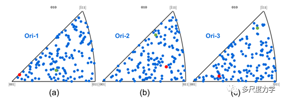

图2:3种不同的多晶RVE模型,140个随机取向晶粒相对于主要加载方向(即y轴)的反极图。

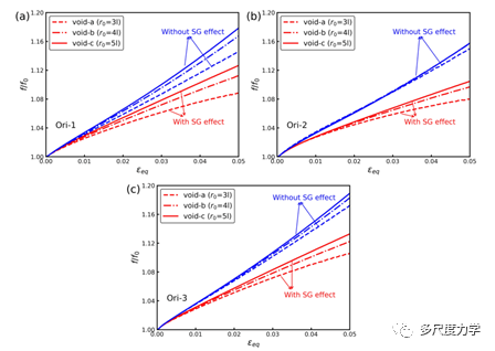

图3:不同尺寸微孔r0 = {3l, 4l, 5l}在{T = 1, L =−1}处的生长结果(a) Ori-1, (b) Ori-2和(c) Ori-3。

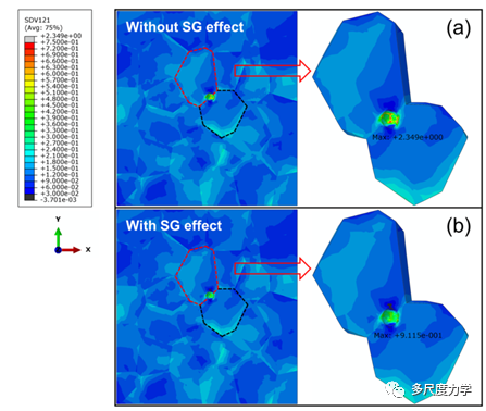

图4:对于Ori-1 (a)无SG效应和(b)有SG效应时,在{T = 1, L =−1}和εeq = 0.05处微孔洞(r0 = 5l)周围累积等效塑性滑移γ的等值线。

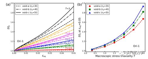

图5:(a)六种不同宏观应力三轴度T ={1/3 ~ 3}时的f/f0 ~ εeq曲线;(b)三种不同孔隙尺寸r0 = {3l, 4l, 5l}时的f/f0 ~ εeq=0.05作为T的函数。考虑了Ori-1晶粒取向分布。

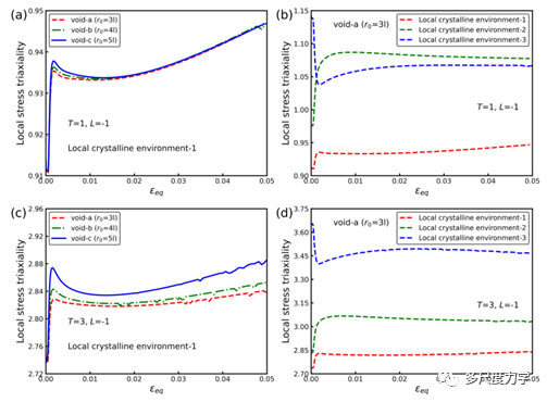

图6:局部应力三轴性-局部周围不同大小的微孔洞(a) T = 1和(c) T = 3;在不同的局部晶体环境下,局部应力三轴性Tlocal围绕微孔(r0 = 3l) (b) T = 1 (d) T = 3。考虑了Ori-1晶粒取向分布。
