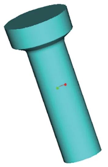

重型花键轴(图1)是一种机械传动零件,主要用作重型汽车、大型工程机械上的动力传动轴。基于重型花键轴锻件重量大、柄部长的特点,通常采用对棒料整体加热后,使用1000t 摩擦压力机整体式大模具(图2)锻打成形的生产工艺。按此传统生产工艺,存在人员配置多、模具耗材多、劳动强度大、电力耗用大等诸多难题,造成锻件成本居高不下。

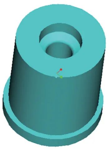

开合式机械锁紧装置及自动化电气控制系统
重型花键轴锻件重量大、柄部长,现有设备行程高度不够,根据1000t电动螺旋压力机工作台面大小,专门设计制造出开合式机械锁紧装置(图3)。
重型花键轴锻件的模具设计与工艺创新实践的图3
图3 开合式机械锁紧装置结构图
依靠自动化电气控制系统,实现了循环自动锁紧锻打:操作工从侧向将加热后的棒料放进锁紧装置后,气缸自动关闭锁紧;当设备运转制坯完成且滑块回到上死点时,锁紧装置自动解锁松开,此时可以从侧向取出锻件。
通过开合式锁紧装置及自动化电气控制系统的技术创新,彻底解决了设备行程不够,棒料无法整体放入封闭模具,以及锻打完成后锻件难以取出和劳动强度大等难题。

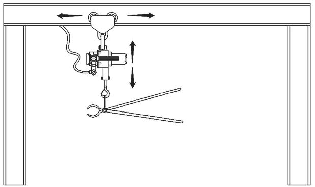

锻造取料的单臂行吊
重型花键轴的下料重量通常在10~40公斤/件,棒料完成局部加热后,单纯依靠人力无法送料到锻造工位。为此,专门设计制造出单臂行吊,具体是由槽钢架子配置可手动控制高度并自动滑动的气动葫芦组成(图4)。
重型花键轴锻件的模具设计与工艺创新实践的图4
图4 单臂行吊结构图
伴随单臂行吊的投入使用,被夹取着的棒料可以上下调整、前后移动,解决了单纯依靠人力无法送料的难题,锻件的取出入筐也一样轻松。

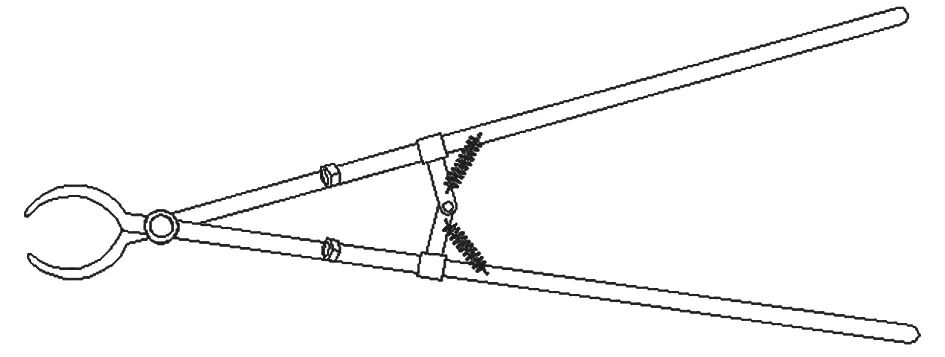

专用自动锁紧钳子
在实际生产过程中,棒料完成局部加热后,传统结构的钳子根本无法夹紧棒料。为此,根据最大下料直径和重量,设计出重型花键轴专用的自动锁紧钳子(图5)。
重型花键轴锻件的模具设计与工艺创新实践的图5
图5 自动锁紧钳子结构图
通过重型花键轴专用自动锁紧钳子的创新设计,钳子夹住棒料后会自动锁紧,可以轻松地送料到锻造工位,解决了单靠人工无法送料及劳动强度大的难题。

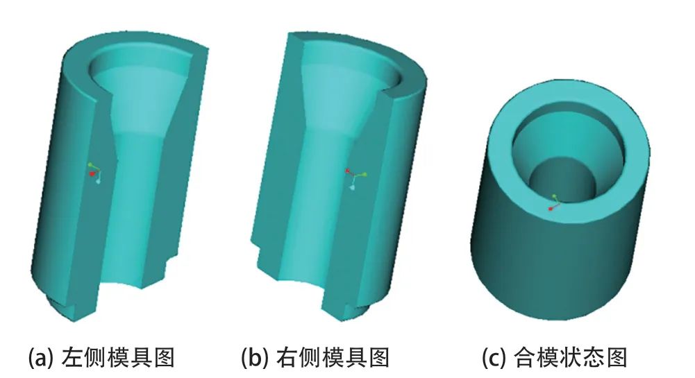

开式模具的设计研发
根据重型花键轴锻件的尺寸及机械锁紧装置的内径尺寸,将开式模具设计成左右二侧均等的两个部分,如图6 所示。
重型花键轴锻件的模具设计与工艺创新实践的图6
图6 开式模具三维图
通过开式模具上的创新设计,与开合式机械锁紧装置配合,将棒料放进模具后锁紧装置自动闭合,锻打成形后自动打开,不仅解决了设备行程不够的问题,同时大大降低了重型花键轴模具制造的材料成本。
