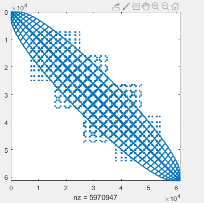

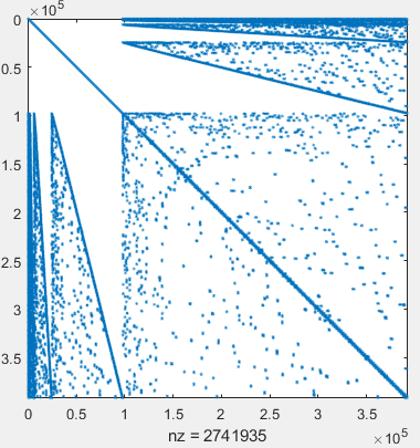

        稀疏矩阵经常通过非0元素分布图表示其稀疏性质,以下是两个常见的稀疏矩阵的分布图:
从单元连接关系到节点邻接点-有限元采用稀疏矩阵求解的前置工作的图1
从单元连接关系到节点邻接点-有限元采用稀疏矩阵求解的前置工作的图2
