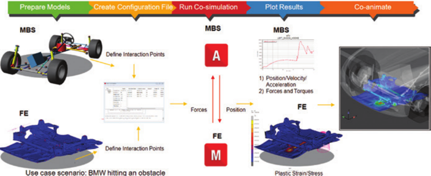

非线性有限元分析能用于准确描述柔性部件的非线性特征,包括塑性变形,非线性材料,部件的大变形,屈曲,自接触。利用多体动力学可以对系统 / 运动机构进行精确的建模,为非线性部件高效地提供实际边界条件。因此,混合模型的仿真速度也比在非线性有限元分析中的完整模型要快得多,并且仍将提供所需的精度水平。
模型与模型进行交互的点称为交互点。在每个交互点必须有:
-Adams 模型中的 MARKER 和 GFORCE
-Marc 模型中的 NODE。Marc 模型中的界面 NODE必须具有 6 个自由度。
在所有的 Adams-Marc 交互中,Adams 传递位移并施加到 Marc 的 NODE 上。Marc 将力 / 力矩值传递给 Adams,并用于 GFORCE。

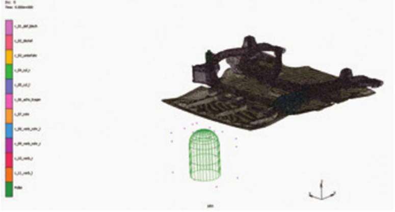

BMW 车身底盘底板在 Marc 环境中建模,具有 11 个可变形的接触体、200,000 个自由度和 33,000 个节点。柱桩在 Marc 模型中定义为刚体,14 个交互点由 14 个节点控制,作为此 Marc 模型的新边界条件。
案例 | 使用Adams-Marc联合仿真模拟车辆的极端负载工况的图6
底盘底板的 Marc 模型

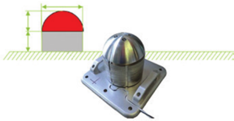

在物理测试过程中,与 CAE 仿真工况一样,采用相同的操作:整辆汽车以 30 km / h 的速度通过测量柱桩,并根据车辆的高度设置定义了测量柱桩的高度。测量柱桩用作刮擦底盘底板的障碍物,同时,它还用于测量障碍物与车辆底部之间的接触力。该力在后期将用来与仿真结果进行对比。

测量柱桩

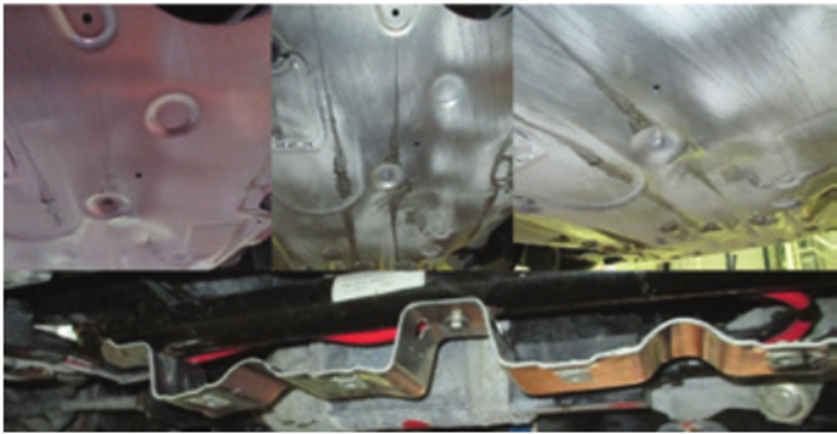

物理测试后的底部刮痕

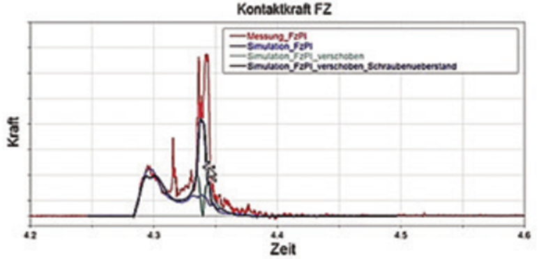

总体而言,通过与物理测试的测量结果做比较,Adams-Marc 联合仿真结果令人印象深刻。下图中,红色曲线表示接触力在 Z 方向上的物理测量值。浅蓝色曲线由没有做任何模型调整的首次联合仿真得出,仿真和测试之间峰值载荷的较大差异是由于仿真工程师提供了错误的 Y 坐标。因为这个原因,仿真工况错过了导致峰值载荷的底板螺丝与障碍物之间的接触点。
案例 | 使用Adams-Marc联合仿真模拟车辆的极端负载工况的图9
接触力比较:物理测试与联合仿真结果
工程师在仿真模型中调整了 Y 坐标,并进行了另一次联合仿真后,生成了黑色曲线,更接近物理测试结果。在这一次尝试中,螺钉只是作为一种假设条件添加到 Marc 模型中,而不是对螺钉本身进行详细的建模,这解释了联合仿真结果与测试结果之间的其余差异。

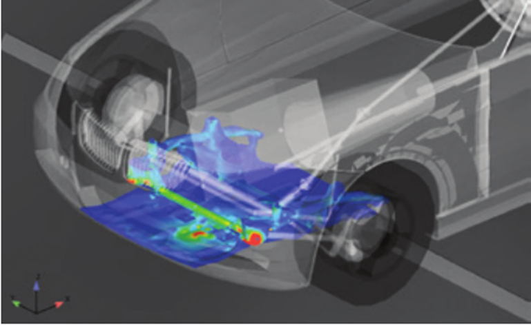

执行进一步的分析后,联合仿真结果和测试结果之间有了更好的关联,但是由于保密的原因,这些曲线图无法在本文中展示。联合仿真动画,可通过将Adams 和 Marc 结果文件读取到 CEI Ensight 生成。
案例 | 使用Adams-Marc联合仿真模拟车辆的极端负载工况的图10
由 Adams&Marc 完成的宝马汽车柱桩碾过
联合仿真图片,CEI Ensight 进行可视化处理
综上所述,借助 Adams-Marc 联合仿真方法,汽车 OEM 工程师和 MSC 能够在一天之内找到物理测试结果与仿真结果之间的良好关联性,结果表明,该联合仿真技术能够准确有效地预测车辆在极端工况下的动态载荷。
