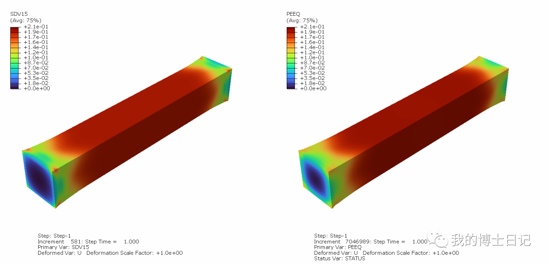

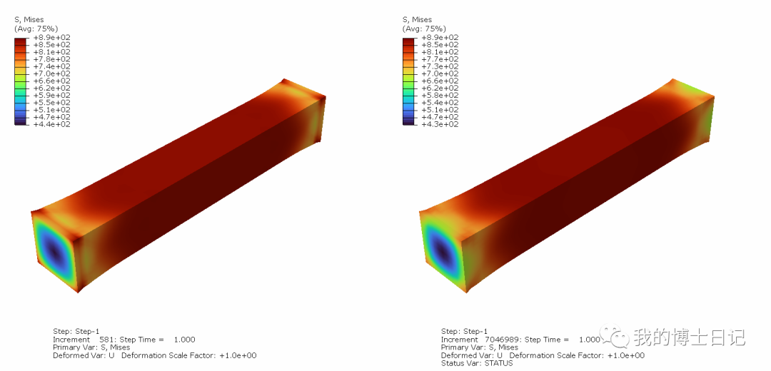

umat子程序验证
相同材料参数下,使用编写的umat子程序与显式求解器内置的模型进行对比,模型材料参数取自文献
模型尺寸为10*10*50(mm),沿着Z方向进行20%的拉伸。

变形后显式与隐式结果的应力分布:

变形后显式与隐式结果的等效塑性应变分布:
Johnson-cook 本构模型 的umat子程序的图9
可以看到显式与编写的隐式umat子程序具有良好的一致性,其中隐式计算需要大概600个增量步,而显式则需要700万的增量步,计算效率更高,但在高速冲击,切屑问题更建议使用显式程序进行计算
