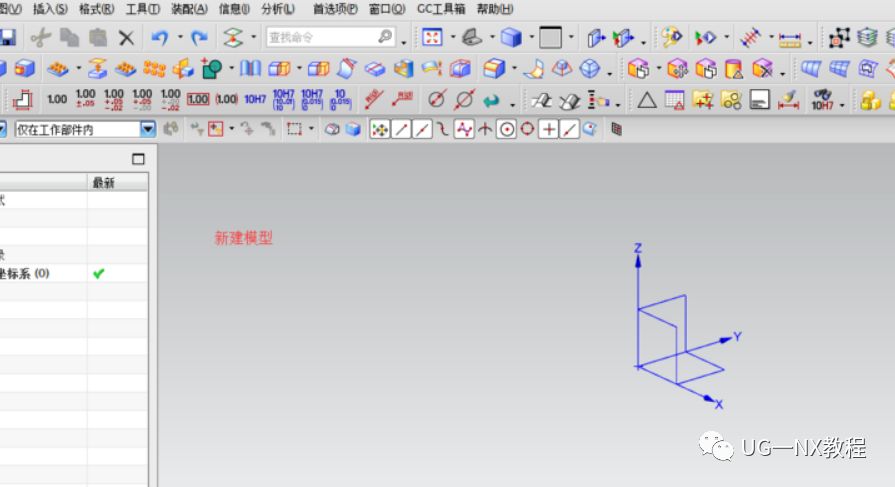

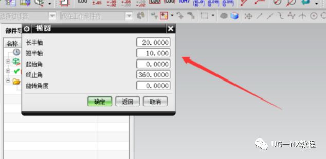

  1新建一个模型文件,点击插入/曲线/椭圆,选取中心点,设置椭圆相关尺寸。

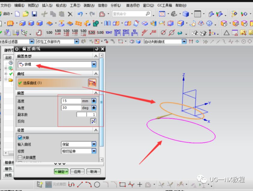

  2完成椭圆的绘制后,选择插入/派生曲线/偏置,选择曲线为拔模,设置拔模高度和角度,如图所示。

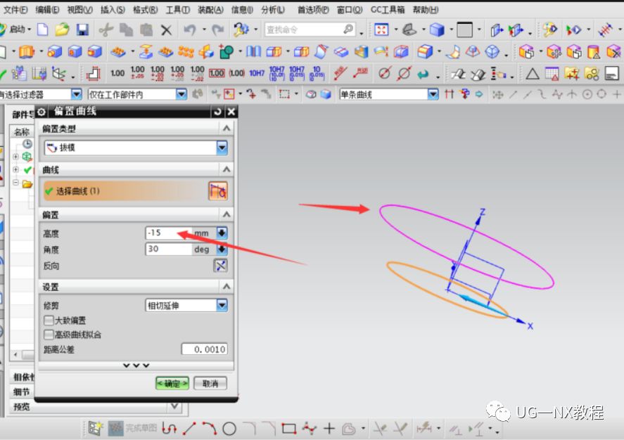

  3如果将高度设为负值,则方向相反。如果将拔模角度设为负值,曲线反向偏置。

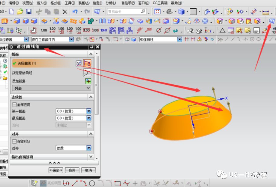

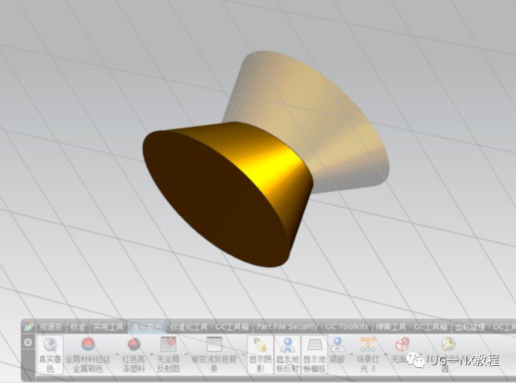

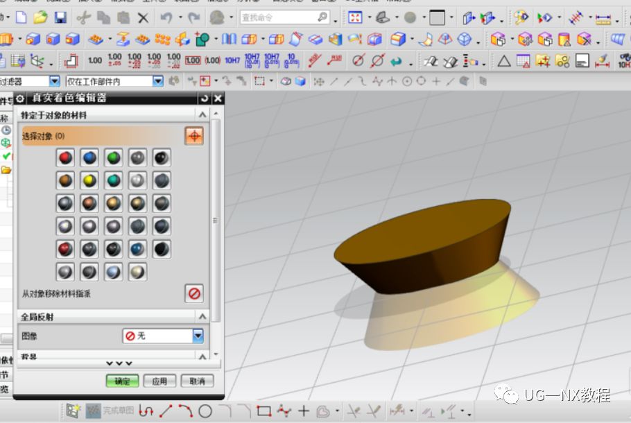

  4选择通过曲线组,选取两曲线,就可生成圆锥台。材料着色后如图。
