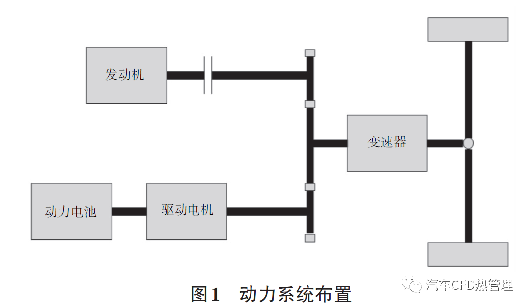

对于插电式混合动力汽车,其动力系统结构是整车开发的基础,同时能量管理策略也是需要围绕动力系统结构进行设计。目前对于插电式混合动力汽车的动力系统结构主要有三种结构形式:串联式、并联式以及混联式,本文采用目前较为成熟的并联式作为动力系统的结构形式。并联式动力系统主要有内燃机和驱动电机两套驱动系统,其优点是既可以使用内燃机或驱动电机分别单独驱动车辆,也可以同时使用二者驱动车辆,故并联式混合动力汽车驱动形式多样且灵活[2]。其动力系统布置如图1所示。

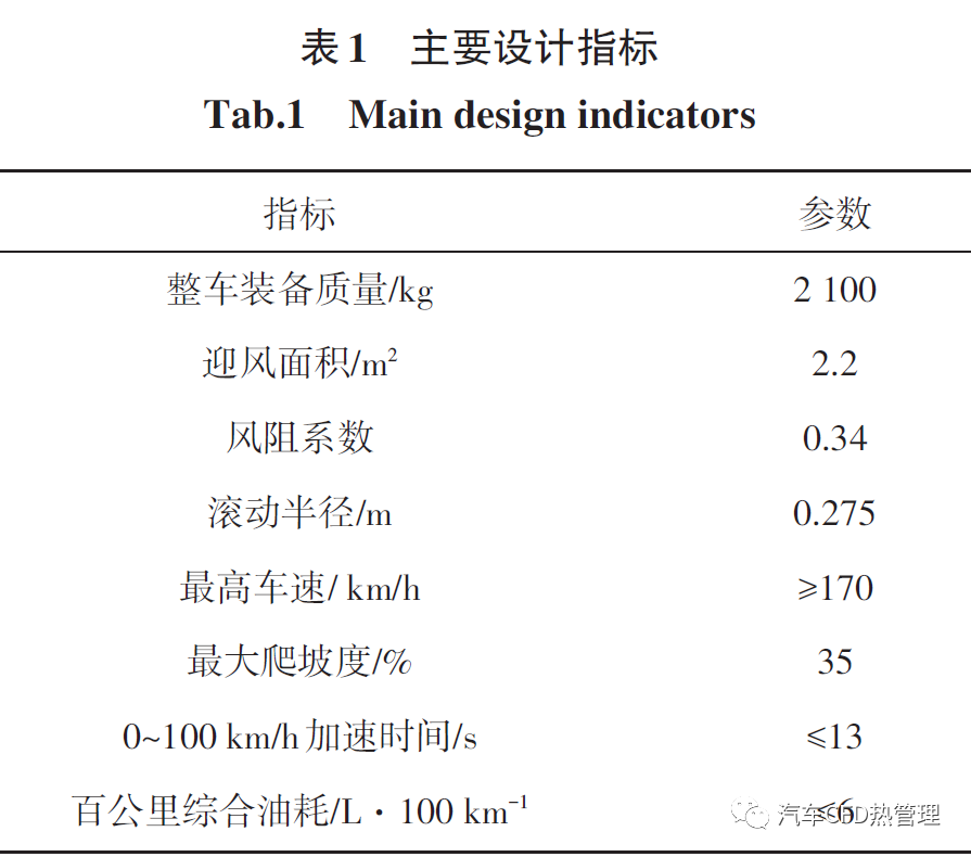

插电式混合动力汽车在进行动力系统匹配计算的过程中需要考虑到以下几个设计要点:最高车速、最高爬坡度、百公里加速时间、纯电续航里程等。

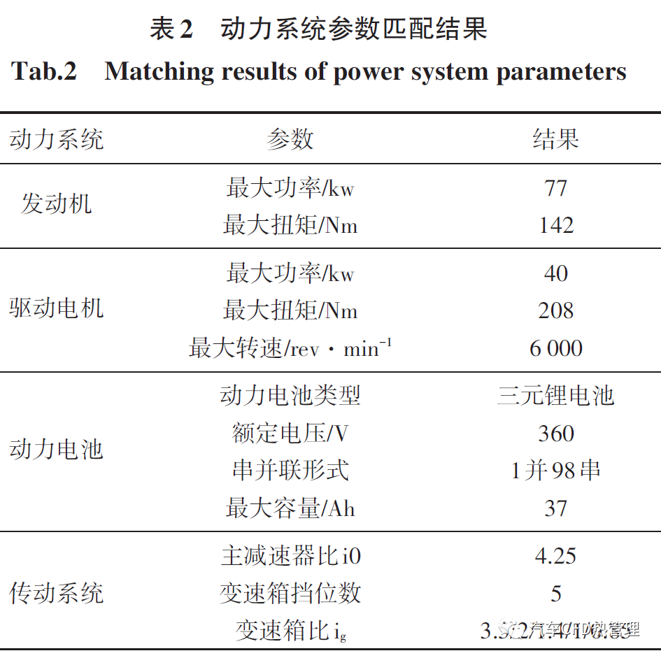

1.2.5 参数匹配结果
经过计算和分析,动力系统匹配结果见表2。
【仿真报告】基于AMESim 的插电式并联混合动力汽车能量管理策略仿真分析的图7

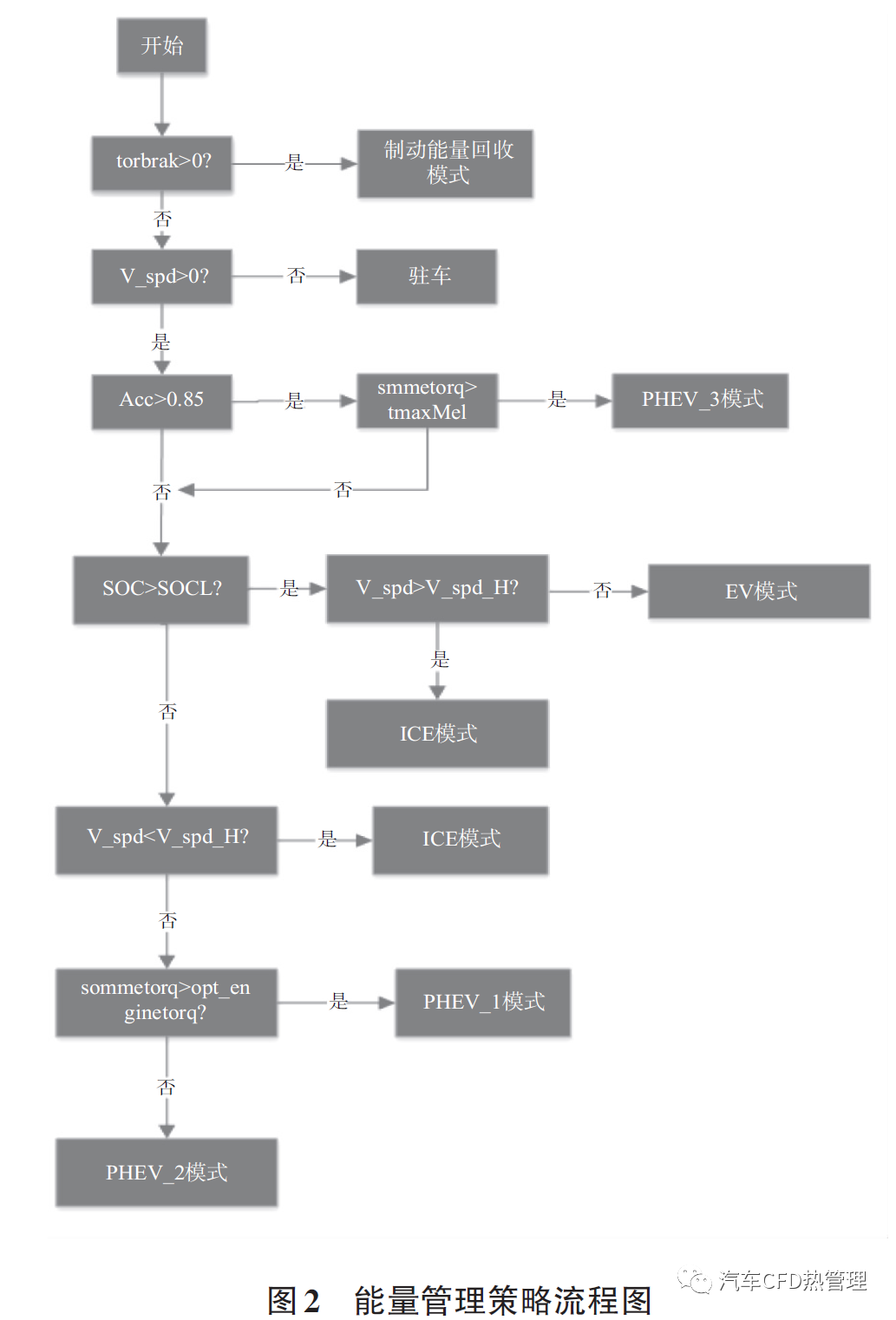

基于门限值的能量管理策略流程图如图2所示。
【仿真报告】基于AMESim 的插电式并联混合动力汽车能量管理策略仿真分析的图8
图2 中,torbrak 为当前行驶所需的制动力矩;V_spd 为当前行驶车速;Acc 为加速命令;tmaxMel为驱动电机最大扭矩;SOCH与SOCL分别为启动关闭混合运行模式的阈值;V_spdH 为脱离纯电动运行模式的车速阈值;sommetorq 为当前行驶需求扭矩;opt_enginetorq为发动机最佳扭矩。PHEV_1 模式为混合驱动模式;PHEV_2 模式为行驶充电模式;PHEV_3模式为急加速或爬坡模式。

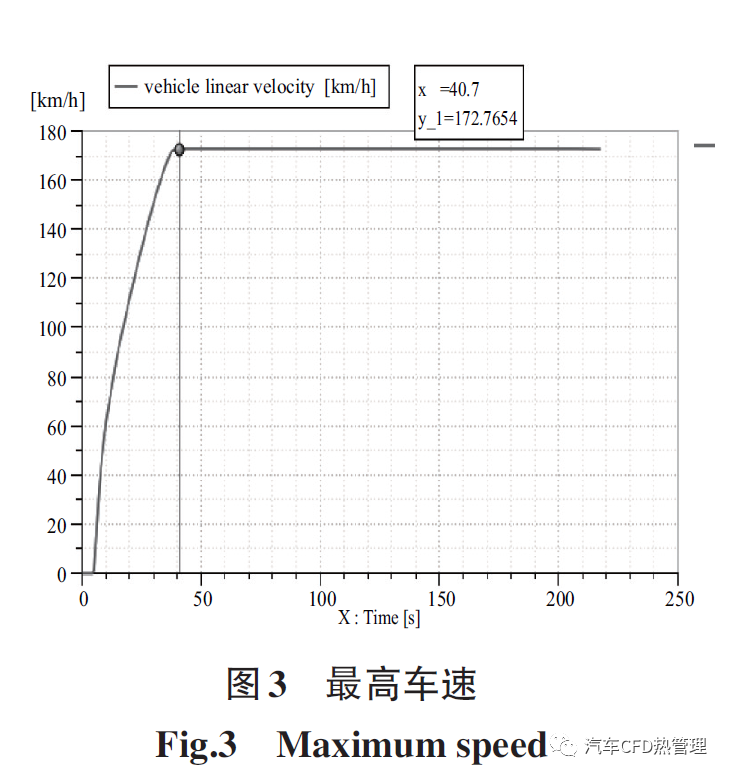

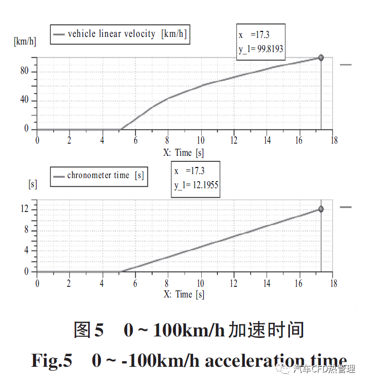

首先对所设计车型的动力性能进行验证,需要验证的指标有:最高车速,最大爬坡度以及0~100km/h加速时间。

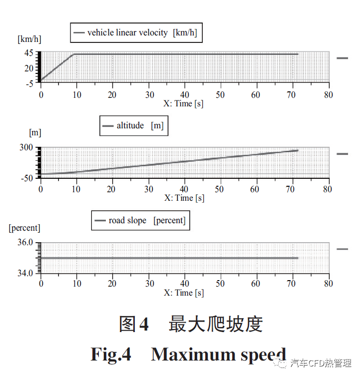

从图3 可以看出,车辆在经过40 s 左右时达到了最大车速172.77 km/h,此过程中加速命令始终为1且需求扭矩大于电机最大扭矩车辆处于PHEV_3模式下,仿真结果满足设计指标;图4 中,道路坡度为35%,挡位限制在第一挡位,车辆在此坡度下可以正常行驶且最高车速达到了40 km/h,满足设计指标;从图5 中可以看出车辆从5 s 开始启动,经过12.2 s 车速达到100 km/h,满足≤13 s的设计指标。

经过分析,本文所设计车型均达到了设计指标中动力性指标的要求。

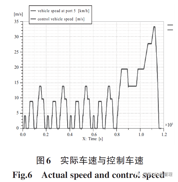

图6 表明所搭建策略和整车模型可以较好的按照控制车速进行驱动,实际车速与控制车速基本吻合。

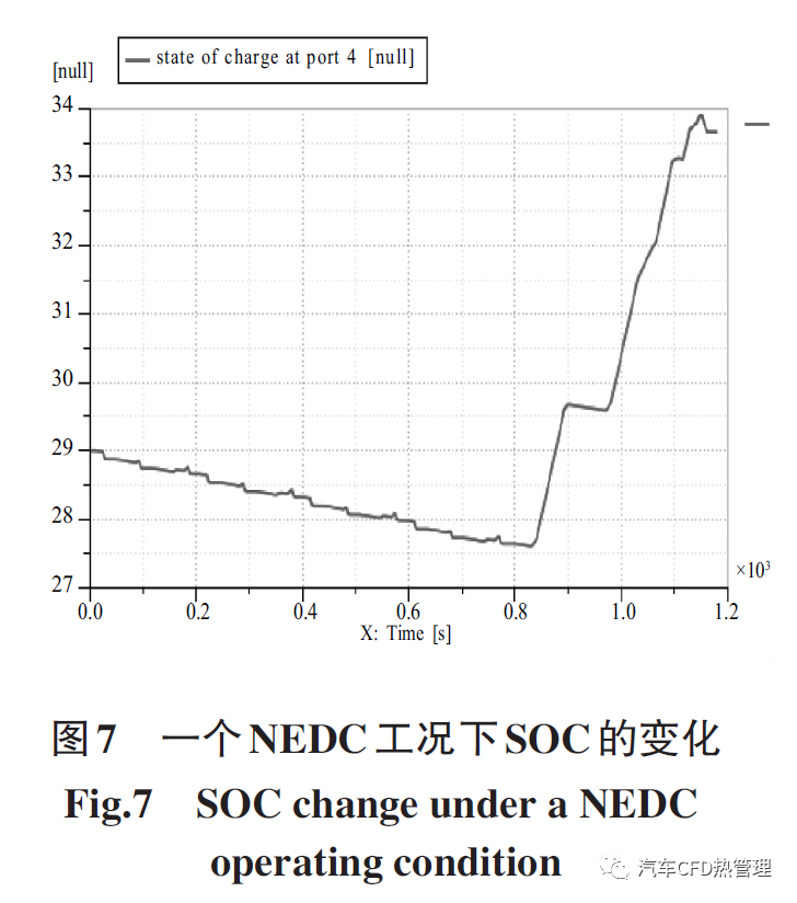

图7 中可以看出,由于初始SOC = 29 小于允许使用EV纯电动模式的SOC值下限,所以车辆在车速小于15 m/s时处于ICE模式下,此时驱动电机仅在发动机启动时启动帮助发动机尽快提高转速,并在汽车制动时回收多余的制动能量,当车速在NEDC的郊区工况段行驶时,车速大于15 m/s 后车辆切换至PHEV 模式,且根据需求扭矩的不同在PHEV_1 和PHEV_2模式下切换,经过一个NEDC循环电池SOC值提高了大约4.5%。

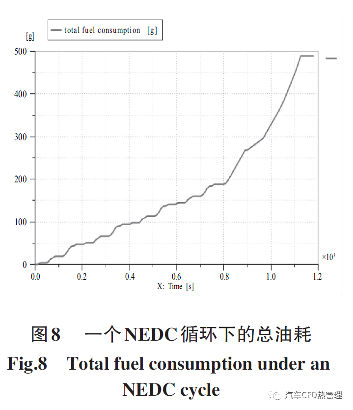

在一个NEDC循环下的车辆位移为10 961.7 m,图8 中显示耗油为489.25 g,经过计算,在混合驱动模形式下的百公里油耗为5.95 L,满足设计指标中≤6 L的要求。
【仿真报告】基于AMESim 的插电式并联混合动力汽车能量管理策略仿真分析的图14
