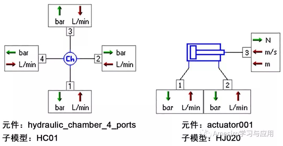

第一类:“常规的”液压腔
      第一类元件主要是指液压库中的用于模拟液压腔的元件和具有液压腔特征的元件。下面以元件hydraulic_chamber_4_ports(子模型HC01)和actuator001(子模型HJ020)为例,具体说明这一类元件的特征。如图1所示,前者用来模拟具有固定体积的液压腔;后者结构中包含有杆腔和无杆腔,属于具有液压腔特征的元件,且腔的体积随活塞杆的运动而变化。通过它们的外部变量可以看出,此类液压腔接收外部输入的油液流量,然后通过液压腔的体积、油液的体积增量以及油液弹性模量等参数计算油液的压力变化,并输出压力。由此可以见,这类元件具备液压腔在形式上和功能上的基本特征,属于常规的液压腔模型,因此笔者称之为“常规的”液压腔。
Amesim液压教程:液压腔元件的区别和用法的图1
图1 第一类液压腔元件示例

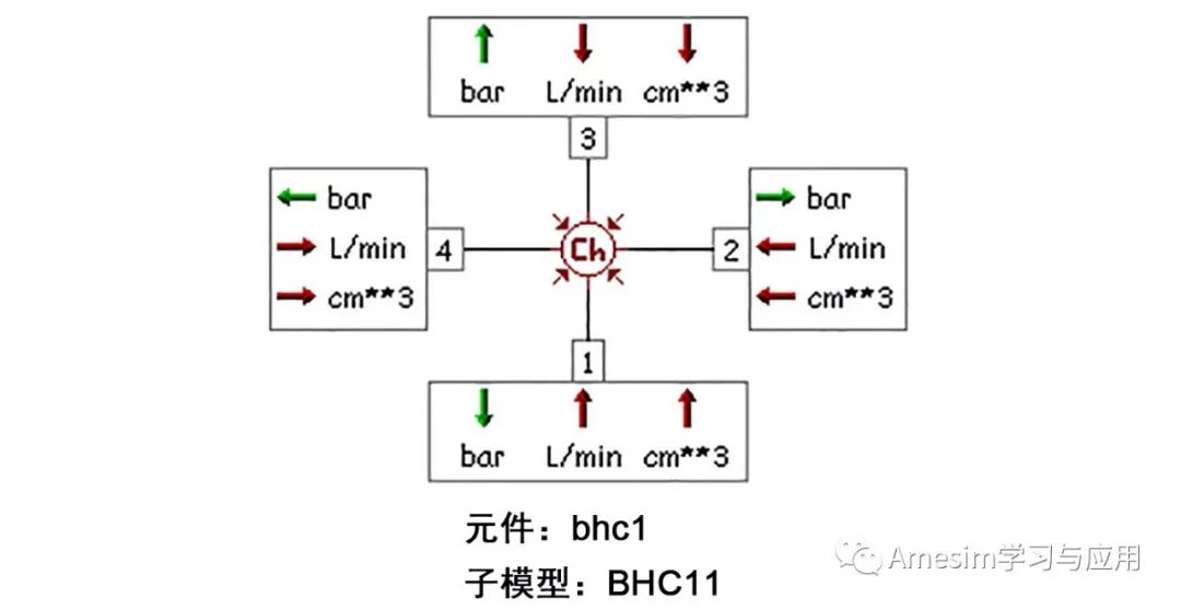

第三类:“热心的”液压腔
第三类元件是指HCD库中用于模拟液压腔的元件。下面以元件bhc1(子模型BHC11)为例具体说明这一类元件的特征。如图3所示,从外部变量来看,它与第一类元件的不同之处在于,它的外部输入变量除了油液流量外,还有与之相连的元件的液压腔体积。这类元件在计算油液压缩引起的压力变化时所采用的液压腔体积,是自身体积与四个端口输入的体积之和。有的时候,我们需要使用第二类元件进行建模,但又希望腔内的油液参与压缩产生压力(例如当腔的体积较大导致油液压缩对系统性能影响较大时),这种情况下就要使用第三类元件与之相连,把第二类元件的液压腔体积量输入到第三类元件中,由后者计算压力。因此第三类元件不仅计算自身腔内油液压力,也帮助与之相连的第二类元件计算腔内油液压力,因此笔者称之为“热心的”液压腔。
Amesim液压教程:液压腔元件的区别和用法的图3
图3 第三类液压腔元件示例

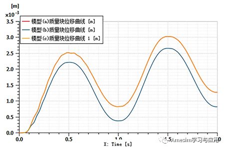

      在仿真模式下设置仿真时间为2 s并运行仿真,提取三个质量块的位移结果曲线,如图5所示。可以看出,模型a和模型c仿真结果完全一致,模型b的仿真结果和它们存在差异。这是因为模型a采用的液压缸元件为第一类“常规的”液压腔,它在计算时考虑了液压缸腔体内的油液压缩引起的压力变化;模型b采用的HCD库元件为第二类“残缺的”液压腔,无法计算液压缸腔体内的油液压缩对压力变化的影响,因而结果存在差异;模型c采用了第三类“热心的”液压腔与第二类元件相连,它可以帮助第二类元件计算腔体内油液压缩引起的压力变化,因此计算结果与模型a完全一致。由此也可以看出,“热心的”液压腔与“残缺的”液压腔连接之后,在功能上等同于“常规的”液压腔。
Amesim液压教程:液压腔元件的区别和用法的图5
图5 示例模型仿真结果对比
