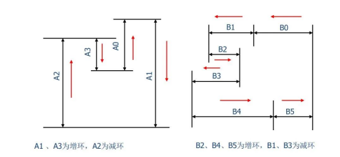

增、减环判别方法
在尺寸链图中用首尾相接的单向箭头顺序表示各尺寸环,其中与封闭环箭头方向相反者为增环,与封闭环箭头方向相同者为减环。
机械设计中-尺寸链计算基础理论的图9

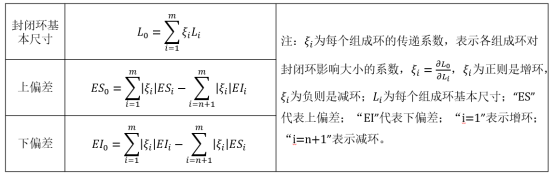

极值法: 极值法是建立在零件100%互换基础上,又可称之为完全互换法。极值法以尺寸链各个组成环最大与最小极限尺寸进行尺寸链计算,不考虑各组成环实际尺寸的出现概率,所以极值法可以保证按此方法计算出来的各个组成环公差在加工后满足互换性,可实现完全互换。极值法计算公式如下(参考《GB/T 5847-2004尺寸链计算方法》)

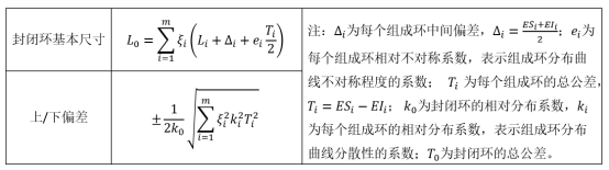

概率法: 在实际生产过程中,零件的实际尺寸会按一定的分布状态呈现,概率法是以一定置信概率为依据,根据各组成环尺寸的分布状态,按统计公差公式进行计算的方法,又可称之为大数互换法。此方法的计算结果相比极值法更接近真实生产情况,绝大多数产品不需要修锉或调整即可满足装配性能要求。概率法计算公式如下(参考《GB/T 5847-2004尺寸链计算方法》)。
