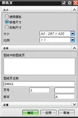

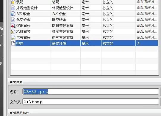

    打开UG8.0新建毛坯GB-A3.prt后进入制图模块,建立一个标准的A3图纸,图纸页名DWG1.
UG8.0工程图图框模板制作教程的图1
图1新建毛坯
UG8.0工程图图框模板制作教程的图2
图2插入图纸页

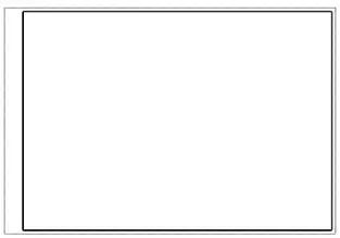

然后创建A3 的带明细表表头的图框,其它的图框创建方法与A3图框一样,如果是不带明细表(非组件模板)删掉组件=板中的明细表头即可。绘制方法可以直接用“草图”工具里面的“矩形”命令绘制。绘制后效果如下图
UG8.0工程图图框模板制作教程的图3
图3绘制图框

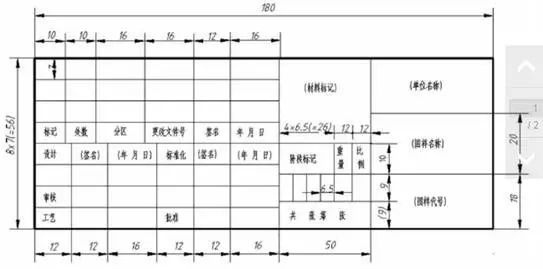

2.2 标题栏的绘制

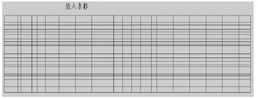

1) 标题栏的创建比较关键,这个里面涉及到相当多的参数;假如我们现在要绘制下图这样的一个标题栏。我们应当如何来做?工程图中“插入”→“表格”→5表格注释”,插入N行N列表格。
UG8.0工程图图框模板制作教程的图4
图4标题栏
2) 上表是由 N 行 N 列组成的:
    调节表格每一行宽,每一列宽,如下图。(选中表格每行或列,点鼠标右键有一个“调整大小”)
UG8.0工程图图框模板制作教程的图5
图5插入表格

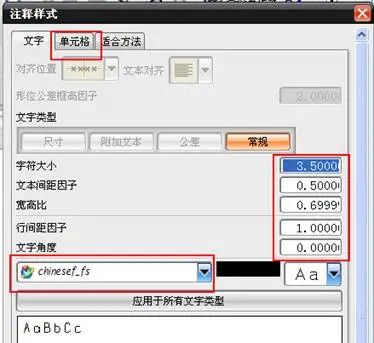

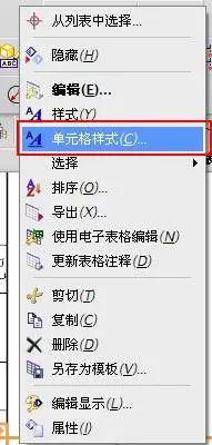

3) 接下来就是合并表格,调整单元格的注释样式,使之符合上图标题栏样式。填入相关文字,这里填文字时,设定好文字大小、样式等相关参数。
UG8.0工程图图框模板制作教程的图6UG8.0工程图图框模板制作教程的图7
图6单元格样式

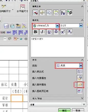

4) 单元格添加参数。选中想要添加参数的单元格,点右键选“编辑文本”出现下图。字体选择符合 纸要求的样式,在“类别”里选择“关系”。
UG8.0工程图图框模板制作教程的图8
图7单元格添加参数
接着点击,“插入部件属性”弹出下图对话框,选择相对应的属性,点击确认。
UG8.0工程图图框模板制作教程的图9
图8部件属性

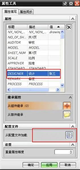

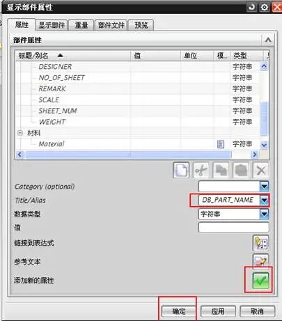

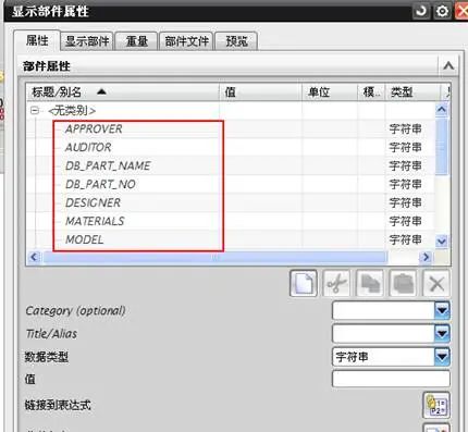

但是系统默认的参数比较少,这就需要我们添加进去新的部件属性。
5) 部件属性添加。在装配导航器下,右键点击文件名下的属性一栏,出现下图所示,添加我们所需的部件属性。下面是一些常用属性的中英文对照。
名称,DB_PART_NAME
图号,DB_PART_NO
备注,REMARK
设计,DESIGNER
校对,CHECKER
审核,AUDITOR
工艺,PROCESS
批准,APPROVER
比例,SCALE
共X页,NO_OF_SHEET
第X页,SHEET_NUM
UG8.0工程图图框模板制作教程的图10
图9添加部件属性

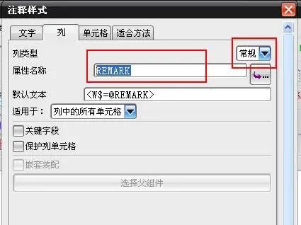

    接着设置明细表表头参数。选中一列单元格,右键选中列样式,在列的类型属c名中添加对应属性名,列的类型选择常规,确认后修改单元格文本。另外查看QTY、PC NO、PART NAME单元格列属性,这三列单元格已附加属性,只需修改单元格文本。

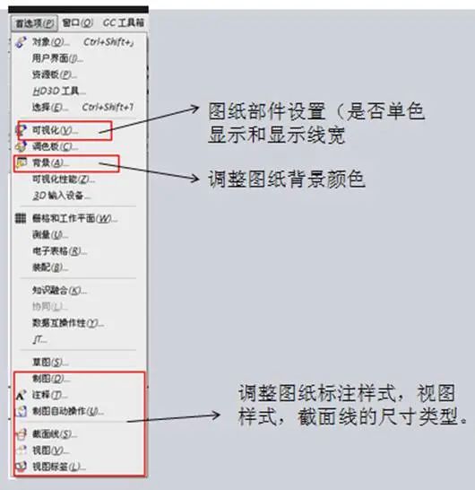

3. 首选项设置
    模板里面的“首选项”可以根据自己的需要来设置,可以修改首选项中的可视化、背景、注释.制图等。
UG8.0工程图图框模板制作教程的图14
图12首选项设置

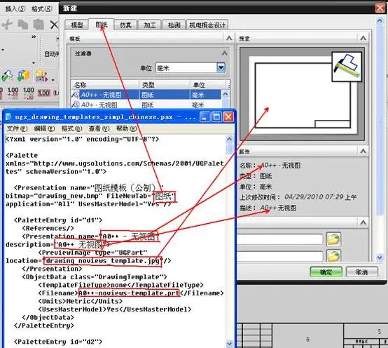

    用记事本打开系统文件ugs_drawing_templates_simpl_chinese.pax(\NX 8.0\LOCALIZATION\prc\simpl_chinese\startup)。
UG8.0工程图图框模板制作教程的图15
图13系统文件和工作图纸关系
    在文件最后前添加下面的代码,保存文件。
        none
        GB-A3.prt
        Metric
        Yes

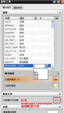

5. GC工具中属性工具的更改

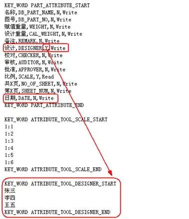

    当你用GC工具时,你打开的属/工具里面,Title有些不是我们想要的,有些没有,还有我们希望在value这个值里面,我们可以用下拉菜单来选。比如在一个公司里面,谁设计,谁校对,谁审核,谁标准化等等。
    打开NX 安装目录中的文件 gc_tool.cfg  路径如下D:\Program Files\Siemens\NX8.0\LOCALIZATION\prc\gc_tools\configuration
UG8.0工程图图框模板制作教程的图17UG8.0工程图图框模板制作教程的图18
图15 GC属性工具

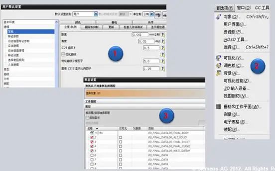

6.NX8建模环境设定
    打开NX8建模环境种子文件model-plain-1-mm-template.prt
    修改文件中图层类别,GC工具箱的默认设置和加载文件 gc_tool.cfg,坐标系是否显示等。
UG8.0工程图图框模板制作教程的图19
图16 GC属性工具默认设置
UG8.0工程图图框模板制作教程的图20
图17建模环境修改

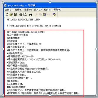

7. 添加技术要求
    打开系统文件gc_tool.cfg ,修改、添加文件中的技术要求X:\ProgramFiles\Siemens\NX8.0\LOCALIZATION\prc\gc_tools\configuration\
UG8.0工程图图框模板制作教程的图21
图18技术要求修改

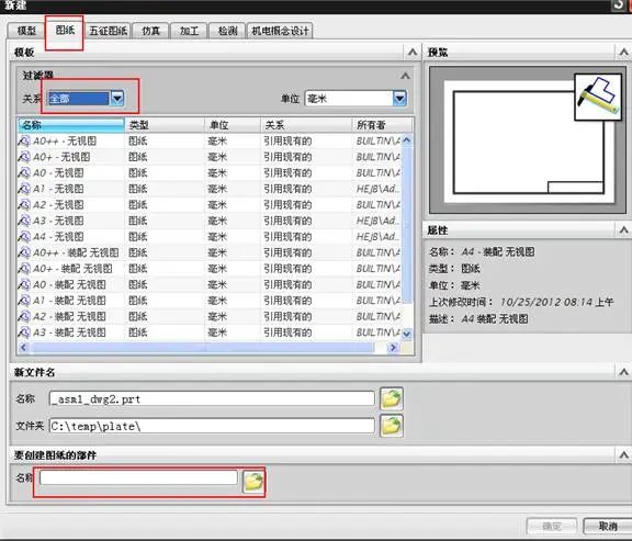

8.模板使用演示

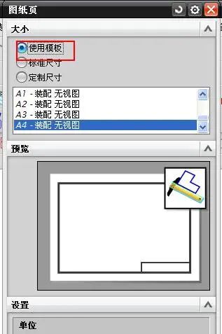

    保存文件到\NX8.0\LOCALIZATION\prc\simpl_chinese\startup ,重启UG,调用标准图框,设定要创建图纸的部件。
UG8.0工程图图框模板制作教程的图22
图19新建图纸
