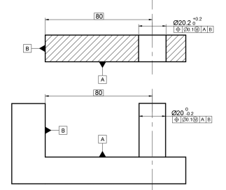

下面我们通过孔轴装配案例来进行分析,如下图所示,来计算基准面B处的间隙大小,分析孔轴零件是否能顺利装配。
最大实体要求如何在尺寸链中进行计算?的图5
孔、轴的被测要素均有最大实体要求,对于这种情形如何来进行尺寸链计算?首先我们分别对孔、轴零件的图样标注进行解析。

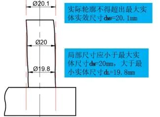

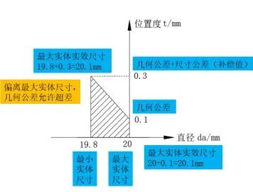

 轴:
最大实体要求如何在尺寸链中进行计算?的图6
图4a 图示解释
最大实体要求如何在尺寸链中进行计算?的图7
 图4b 动态公差图

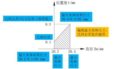

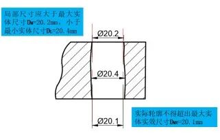

 孔:
最大实体要求如何在尺寸链中进行计算?的图8
图5a 图示解释
最大实体要求如何在尺寸链中进行计算?的图9
图5b 动态公差图
所以由最大实体要求的定义和动态公差图可知,最大实体要求应用在被测要素上,实际上是在一定范围内放松了对几何公差的要求,当被测要素偏离最大实体尺寸时,偏离的值可以补偿给几何公差。

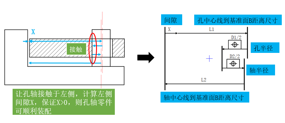

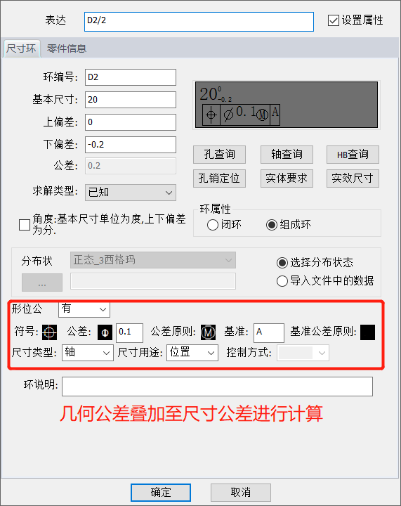

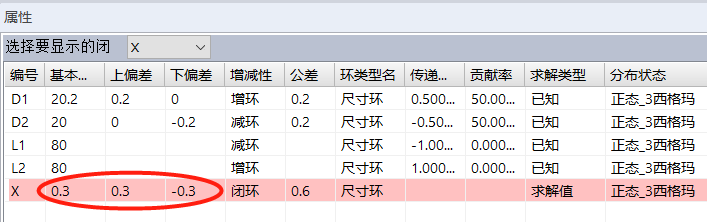

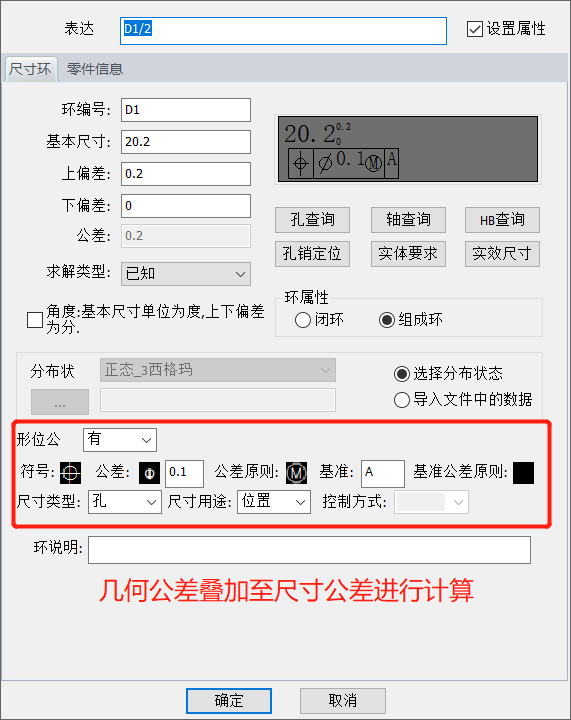

在尺寸链计算时,由于几何公差有最大实体要求,会使得孔轴的边界尺寸发生变化,所以将几何公差叠加至尺寸公差进行尺寸链计算,下面我们利用专业尺寸链计算及公差分析工具(DCC)进行计算。
最大实体要求如何在尺寸链中进行计算?的图10
图6 尺寸链图
最大实体要求如何在尺寸链中进行计算?的图11
图7 孔最大实体要求
最大实体要求如何在尺寸链中进行计算?的图12
 图8 轴最大实体要求
最大实体要求如何在尺寸链中进行计算?的图13
图9 计算结果
通过极值法计算得到间隙值X的范围为0~0.6mm,间隙值大于0,则表明两零件可以顺利进行装配。
