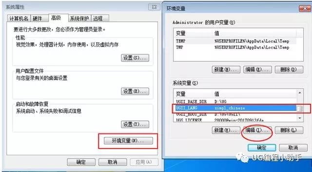

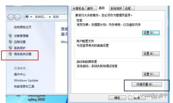

1、在电脑桌面上右击执行[我的电脑]|[属性]命令,打开[系统属性]对话框。
2、在[系统属性]标签按钮,然后在此标签下单击[环境变量]按钮。

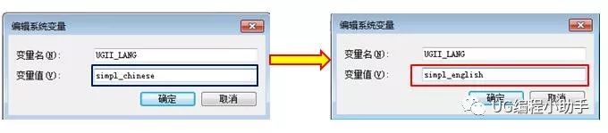

3、随后打开[环境变量]对话框。在[系统变量]选项卡的下拉列表中选择要编辑的系统变量UGII-LANG simpl-chinese,接着单击[编辑]按钮。
4、单击[编辑]对话框,将变量值simpl-chinese改为simpl-english,并单击[确定]按钮完成由中文改为英文的环境变量设置,更改其他语言也是一样设置。
5、重新启动UG,所设置的环境变量参数就会生效。
