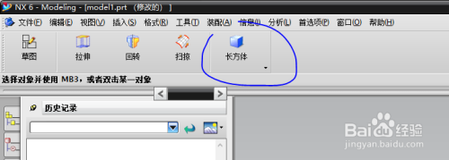

  1. 教程以新建的长方体模型为例,首先是点击长方体命令。
    UG NX旋转模型时如何设置自定义旋转点的图4

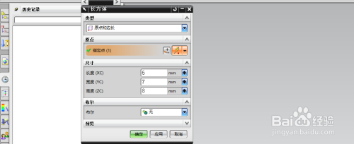

  2. 在长方体窗口,设置长方体参数。
    UG NX旋转模型时如何设置自定义旋转点的图5

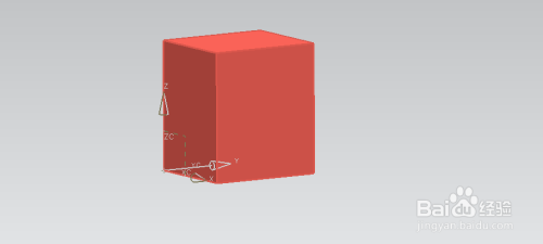

  3. 设置好参数之后,单击确定键即可绘制长方体。
    UG NX旋转模型时如何设置自定义旋转点的图6

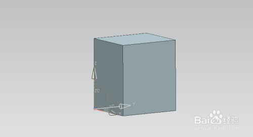

  4. 鼠标右键单击绘图区空白处,不能鼠标右键单击模型。
    UG NX旋转模型时如何设置自定义旋转点的图7

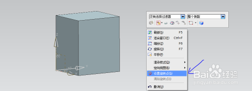

  5. 在右键菜单中选择设置旋转点命令。
    UG NX旋转模型时如何设置自定义旋转点的图8

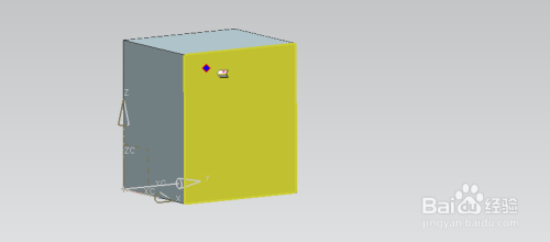

  6. 然后在绘图区设置旋转点,旋转点可以设置在模型上,也可以设置在模型外。
    UG NX旋转模型时如何设置自定义旋转点的图9

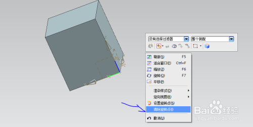

  7. 设置好了旋转点,如果想清除旋转点,右键单击绘图区空白处,此时弹出的右键菜单中就有清除旋转点命令。
