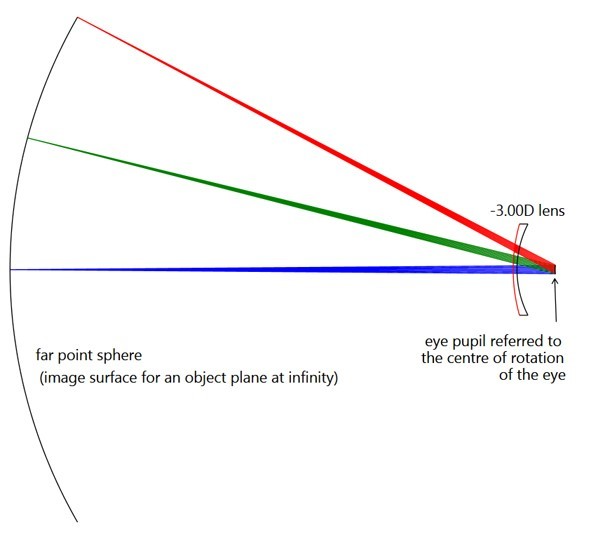

对于人眼而言,存在一个虚拟的“远点”,这个点代表了我们可以清楚看到物体的极限距离。在这个点之外的景物,将会成像于视网膜前方。当眼球转动时远点的距离不会改变,因此会以这个距离为半径形成一个“远点球”。此外,远点会是视网膜的光学共轭,因此眼镜镜片的功能就是把偏离的影像修正到远点球上。人眼的瞳孔在此系统中充当光圈的角色,且当视线移动时,瞳孔将同步的以眼球为中心转动。物平面通常是设定在无限远,虽然一个近的物平面可以用来达成不同的镜片设计。
下面的例子展示了设计的原则。无穷远的光线经过一个-3.00D的透镜后发散,并在半径1/3米远点球上形成一个虚像,此时远点球的球心在透镜后表面的顶点上。我们可以发现任何角度入射的光线,最后都能顺利的经过瞳孔。在范例档案中我们以视场角15°和30°进行印证,但要注意的是其实许多眼镜的设计允许配戴者能有50°以上的视角。此外还有一点是我们需要特别注意的,范例所使用的设计方法忽略了大部分的复杂人眼结构,此处我们仅考虑瞳孔的大小,且此时无转动的眼睛也是不被纳入考量的。

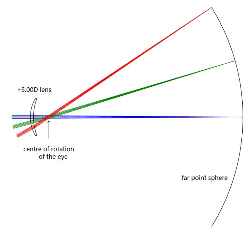

如下图,对一个远视的眼睛而言,其远点球位于眼球的后方。

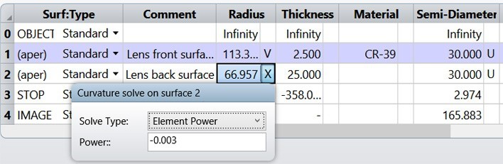

在OpticStudio中,眼科镜片的设计看起来是十分简单的。我们可以输入镜片后表面顶点处的屈光率作为此表面的一组解,此时系统便只剩镜片前表面的曲率半径(或称为基本曲线)这个唯一变量。下图我们可以看到前述的-3.00D范例的LDE设定 (此时后表面顶点的屈光率是-0.003mm^-1)。材质CR-39是由附件的OPHTALMIC.agf玻璃库中取得的,与MISC玻璃库中的CR39有些不同,更多资讯请看下方的玻璃库说明。

在光学设计上常使用的最小化Seidel斜向像散的方法可透过在OpticStudio的评价函数中加入ASTI操作数达成目的,此时我们将目标值设为0、加大权重,并且使用单一波长。在缩小远点球面上最小模糊圈的方面,我们可以透过OpticStudio的预设优化函数和光点半径标准等功能达成目的。

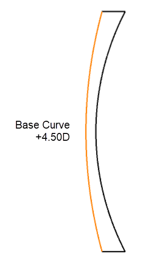

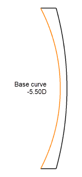

上方视场角为0°到30°的-3.00D透镜范例中,在OpticStudio中我们能求得基本曲线为+4.50D。在Layout中我们可以看到一个传统的眼科半月形镜片,这个基本曲线是个常见的形状。然而,这个结论是根据我们的设计流程而来的,基于平面入射波、视场角与其权重、透镜与眼睛旋转中心的距离、一些像差的忽略(尤其是对畸变的忽略),以及其他更多的假设。
在一般的认知中,以上的方法并不能产生具有“最佳形态”或是“校正曲线”的透镜,意思是无法制造出能完美修正像差,同时又可配合所有镜片屈光率的微小基本曲线半径。可产生最佳成像质量的镜片设计会根据配戴者和视觉环境的不同而存在极大的差异。举例来说,以近轴成像(只有单一视场0°)以及光视觉(photopic)为目标的镜片具有负的基本曲线,约为-5.50D。

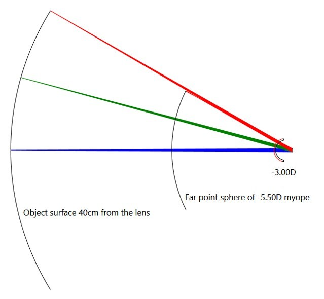

另一方面,阅读用的透镜设计通常会有较高的前表面屈光率。在OpticStudio中建立相关模型,我们可以得到下方图中的结果,一个能供具有老花眼和-5.50D近视的用户配戴的优化透镜。此镜片的屈光率为-3.00D,并能在距透镜40公分处汇聚光线,形成适宜的阅读距离。镜片的基本曲线则是+28D。
