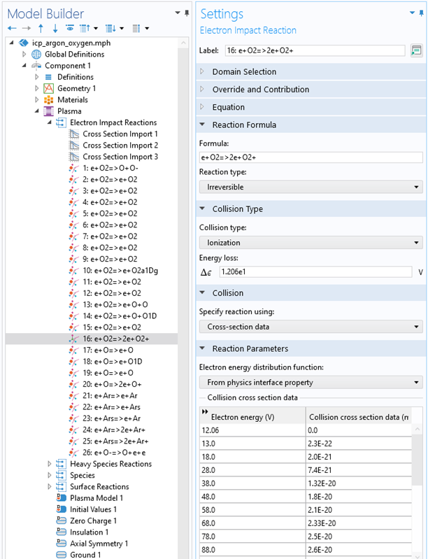

电子碰撞反应
电子碰撞反应可分为弹性、激发、电离或附着。我们可以使用 COMSOL Multiphysics® 仿真软件中的电子碰撞反应 功能定义这些类型的反应。下图是氧气电离反应的设置。
使用 COMSOL 进行等离子体化学仿真的图1
图1 模型开发器显示了用户定义的氩气和氧气混合物的等离子体化学的电子碰撞反应功能。 设置窗口显示了电离分子氧的电子碰撞反应功能。反应由电子碰撞截面指定。

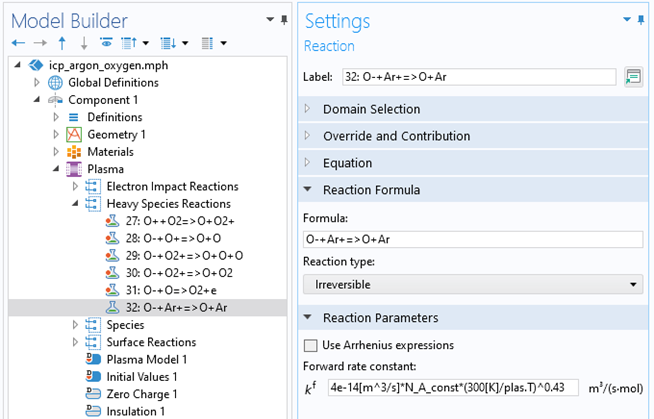

重物质反应
在模拟等离子体时,了解重物质之间的反应也很重要。参考文献2 和 3 对这一主题做了介绍。在这里,我们只介绍几种反应类型,用于说明重物质之间可能存在的相互作用。COMSOL® 中的反应 功能可以轻松定义重物质反应。图2 显示了使用速率常数定义离子-离子复合反应的设置窗口。
使用 COMSOL 进行等离子体化学仿真的图2
图2 模型开发器显示了用户定义的氩气和氧气混合物的等离子体化学的反应功能。设置 窗口用于指定氧离子和氩离子之间的离子-离子复合的反应。
当其中一个物质的电子激发能大于另一个物质的电离势时,就会发生潘宁电离 (A* + A* => e + A+ + A)。在电荷转移 反应 (A+ + B => A + B+) 中,来自中性物质的电子转移到正离子或从负离子转移到中性粒子。在离子-离子复合 (A– + B+ => A + B) 中,负离子和正离子相互作用并产生中性物质。对于某些操作条件,这是描述负放电所必需的负离子损失机制。

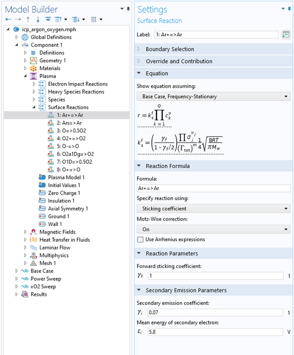

表面反应
在 COMSOL Multiphysics 中,使用 表面反应功能 指定重物质的表面反应,如图 3 所示。这个功能会自动为重物质设置与物质热速度成比例的通量边界条件。
使用 COMSOL 进行等离子体化学仿真的图3
图3 模型开发器显示了用户自定义的氩气和氧气混合物的等离子体化学的表面反应功能。 设置窗口显示了 表面反应功能,用于指定表面氩离子的中和以及二次电子的发射。

在等离子体反应器中,通过平衡产生机制与体积和表面损失来实现稳态操作。通常,表面损失是主要机制。在实践中,这意味着电子碰撞反应会产生电子-离子对;电子在表面被吸收,而离子被中和到基态。如果没有为给定物质(包括激发态)引入损失机制,那么该物质可以无限生长。因此,无法实现稳态,导致数值模拟失败。图3 显示了如何使用表面反应 功能 为离子 Ar+ 施加边界条件,并指定离子在表面被中和为基态 Ar。这是通过在公式 字段中键入 Ar+=>Ar 来完成的。类似地,Ars=>Ar 下面的反应表明激发态或氩 Ars 被解激发到基态。
电子二次发射
当离子或中性激发物质到达表面时,可以发射电子。这种电子产生机制对于直流(DC)放电的操作以及在电容耦合等离子体(CCP)反应堆中实现高功率状态(也称为 γ 态)至关重要。通过在二次发射系数 字段中指定一个不同于零的数字,可以很容易地在 COMSOL® 中引入这种机制。在图3中,这个选项设置为 0.07,这意味着表面的离子通量乘以 0.07,并作为电子的通量源给出。
表面复合
在分子放电中,电子碰撞反应在将分子解离成其成分方面非常有效。在表面上,可能会发生重组。这种机制对于确定放电的解离程度很重要。对于氧气,通过在公式 字段中键入 O=>0.5O2 并在正反应黏附系数 字段中指定复合概率来设置表面复合。

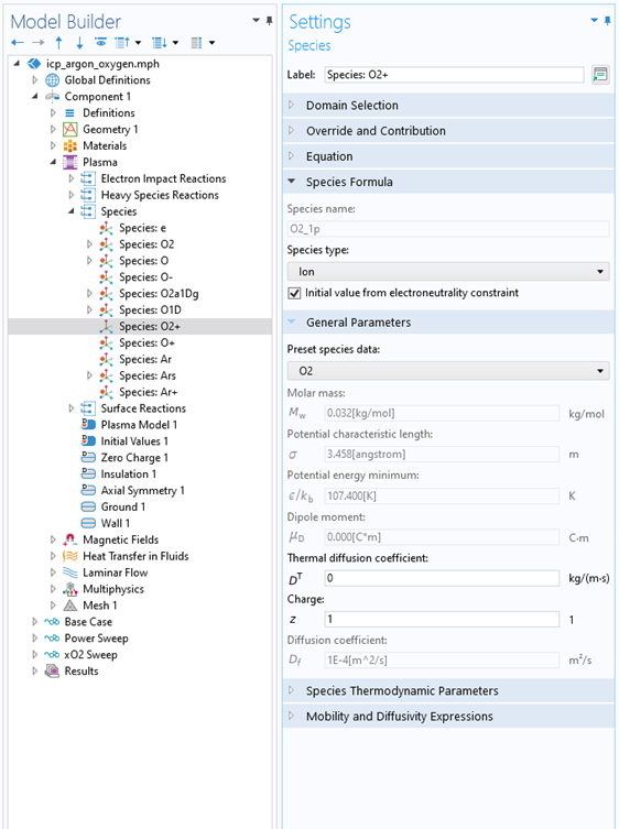

重物质传递系数
对于所有重物质,等离子体接口中的默认设置是基于动力学理论计算扩散系数。用于计算扩散系数的方程使用了每种物质的摩尔质量、势特征长度、势能最小值和偶极矩。(你可以在参考文献4和等离子体模块用户指南文档的物质传递属性部分了解有关此方程的更多信息。你可以手动引入此信息,也可以使用预设物质,如图4所示。对于离子,默认情况下,使用扩散系数和爱因斯坦关系计算物质迁移率。但是,也可以选择指定迁移率并使用爱因斯坦关系计算扩散系数。要了解如何将离子迁移率用作一般意义上的电场函数,请参阅参考文献5。
使用 COMSOL 进行等离子体化学仿真的图4
图4 模型开发器显示了用户定义的氩气和氧气混合物的等离子体化学物质的功能。

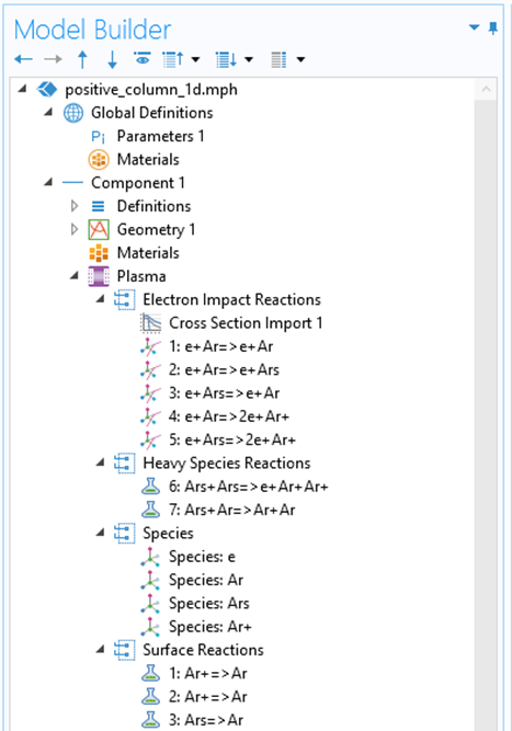

示例1
图5显示了一个在等离子体 接口中实现的氩等离子体的简单化学反应的示例。在准备反应器模型时,建议使用这样的化学成分。它可以在 COMSOL 案例库的许多模型中找到,例如直流辉光放电模型。这种化学有四种物质,包括电子、基态、有效激发态和离子。电子碰撞截面描述的电子碰撞反应有 5 种:与基态的弹性碰撞,对 Ars 的激发,Ars 的去激发,从基态电离和激发态的电离。使用反应 特征包括潘宁电离和 Ars 态的淬灭。在表面,离子被中和,Ars 去激发至基态。
使用 COMSOL 进行等离子体化学仿真的图5
图5 氩气的等离子体化学。

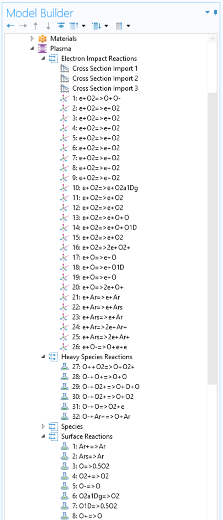

图6 显示了氩气和氧气混合物中等离子体的化学成分。该化学反应用于氩/氧电感耦合等离子体反应器模型和氩/氧电容耦合等离子体反应器教程模型,旨在为氩气-氧气混合物提供基础化学,可以添加更多反应。氩气反应与示例1相同。请注意,氧反应基于参考文献2和参考文献7,所有电子碰撞截面均来自 LXCat。
许多由电子碰撞反应产生的激发态不包括在产品中,以确保不会产生新物质。(在等离子体 接口中,如果在反应中添加新物质,则会自动添加因变量和传递方程)。只添加了分子氧和原子氧的两种亚稳态,并且两个反应是解离的,导致产生原子氧。即使电子碰撞反应不会产生新的物质,电子损失的能量仍然在电子平均能量方程中得到考虑。
氧是一种电负性物质,这意味着电子可以附着并产生负离子(电子撞击反应1)。即使负离子包括表面反应,其通过传输损失也可以忽略不计,并且需要包括体积损失(重物质反应 28-32)。
解离度是分子放电的一个重要方面。当然,原子氧含量较高的放电的电负性较小,因为附着电子的分子氧较少。在这种化学反应中,仅包括表面缔合机制(表面反应3和7),它们对于维持实际解离度至关重要。
