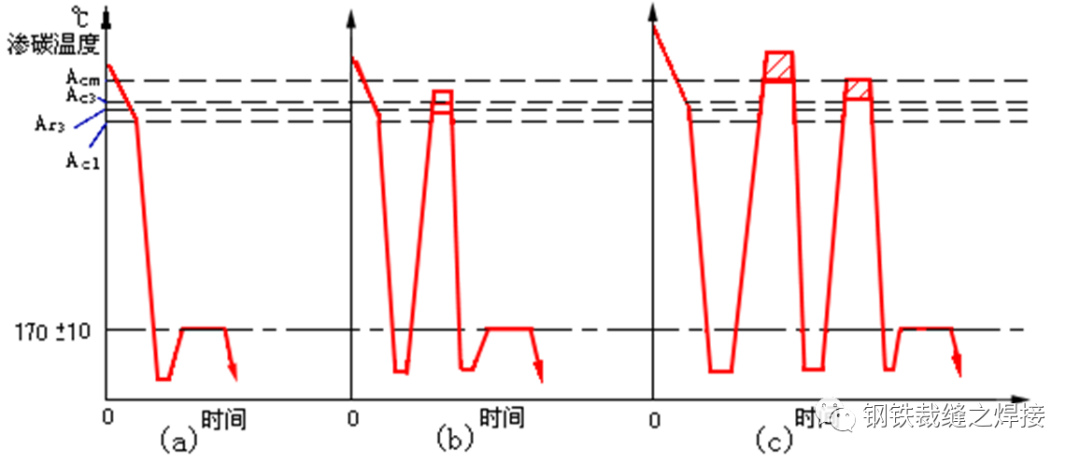

(二)钢的渗碳
渗碳方法:气体、固体和液体渗碳, 适合的钢种:低碳钢和低碳合金钢,如20、20Cr、20CrMnTi等
渗碳层厚度:从表面到过渡层的一半处,0.5~2.5mm
热处理:淬火(直接、一次和二次)+低温回火
组织与性能: 表层:高碳回火M+碳化物+A’;心部:低碳回火M或F、T;性能:表面硬度高,58HRC~64HRC;

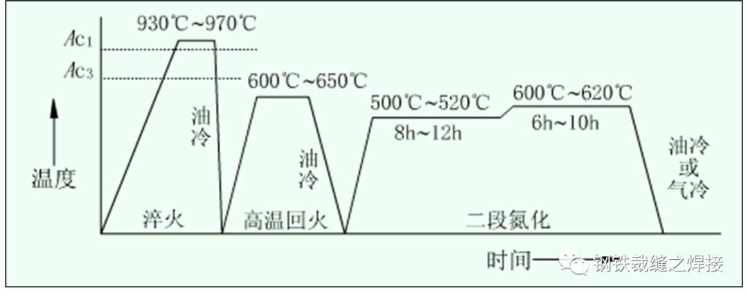

(三)钢的渗氮
向钢件表面渗入氮元素,形成富氮硬化层的化学热处理称为渗氮,通常也称为氮化。和渗碳相比,钢件渗氮后具有更高的表面硬度和耐磨性。氮化后钢件的表面硬度高达950~1200HV,相当于HRC65~72。这种高硬度和高耐磨性可保持到560~600℃而不降低,故氮化钢件具有很好的热稳定性。由于氮化层体积胀大,在表层形成较大的残余压应力,因此可以获得比渗碳更高的疲劳强度、抗咬合性能和低的缺口敏感性。渗氮后由于钢件表面形成致密的氮化物薄膜,因而具有良好的抗腐蚀性能。此外,渗氮温度低(500~600℃),氮化后钢件不需热处理,因此渗氮件变形很小。由于上述性能特点,渗氮在机械工业中获得了广泛应用,特别适宜许多精密零件的最终热处理。例如磨床主轴、镗床镗杆、精密机床丝杠、内燃机曲轴以及各种精密齿轮和量具等。
渗氮特点:
① 氮化温度低 500~600℃
② 时间长 20~50h,厚度 0.3~0.5mm, 催化剂(苯、苯胺、氯化胺等)↑0.3~3倍
③ 氮化前钢件须调质处理

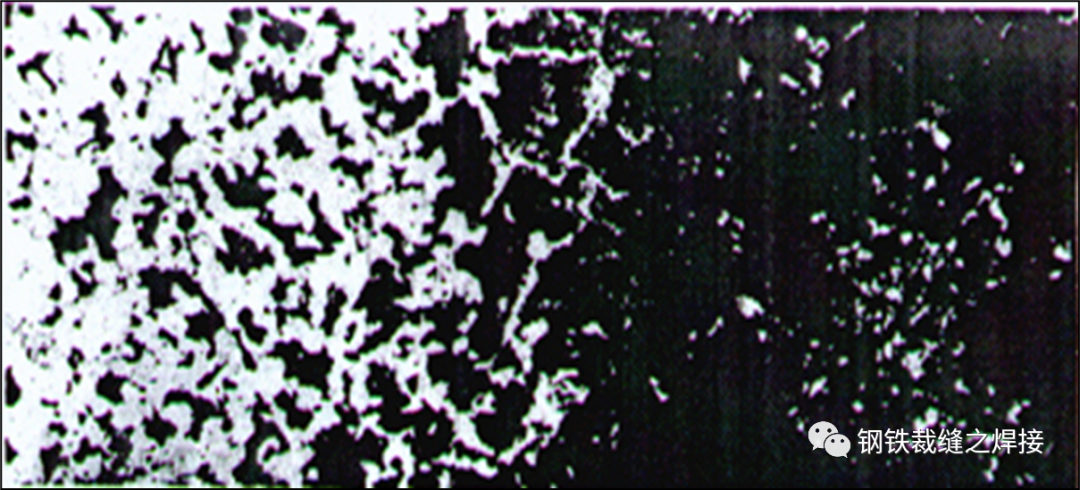

(5)组织
①表层为白色ε(Fe2N)或γ’(Fe4N)相
②中间为暗黑色含氮共析体(α+γ’)
③ 心部为回火S
钢件渗氮后一般不进行热处理。为了提高钢件心部的强韧性,渗氮前必须进行调质处理。渗氮的主要缺点是周期太长。为了缩短渗氮周期,目前出现的快速渗氮方法有辉光离子渗氮、卤化物催化渗氮以及高频感应加热渗氮等。离子渗氮等工艺不仅可以大大缩短渗氮时间,而且降低了渗氮层的脆性,显著提高了钢的韧性和疲劳强度。
氮化用钢一般有35CrAlA、38CrMoAlA、38CrWVAlA等。

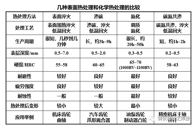

| 名词 | 说明 | 目的 | 适用范围 | |||||
      退火 |
      加热到相变温度以上,保温一定的时间,然后慢慢冷却 | 1. 消除在前一工序(锻造、冷压等)中产生的内应力 2. 降低硬度,改善加工性能, 3. 增加塑性和韧性 4. 使材料的成分或组织均匀,为以后的热处理做准备 | 完全退火适用于含碳量 0.8%以下的铸锻件、焊件;; 为消除内应力的退火主要用于铸件和焊件 | |||||
      正火 | 加热到相变温度以上,保温一定时间,再在空气中冷却 | 1. 细化晶粒 2. 与退火后相比,强度略有增高,并能改善低碳钢的能力 |
      用于各种钢与铸件 | |||||
      淬火 | 加热到相变温度以上,保温一定的时间,再在冷却剂(水、油或盐水)中急速的冷却 | 1.提高硬度及强度 2.提高耐磨性 |
      淬火后钢件必须回火 | |||||
      回火 | 经淬火后在加热到相变温度以下的某一温度,在该温度停留一定时间,然后在水、油或空气中冷却 | 1. 消除淬火时产生的内应力 2. 增加韧性,降低硬度 |
      高碳钢制的工具、量具、刃具,用低温回火; 弹簧中用中温(350~500)℃回火 | |||||
| 调质 | 淬火后再进行高温回火称为“调质” | 可以完全消除内应力,并获得较高的综合力学性能 | 用于重要的轴、齿轮以及丝杆等零件 | |||||
      表面淬火 | 用火焰或感应加热,将零件表面迅速加热至相变温度以上,急速冷却 | 使零件表面获得高硬度,而心部保持一定韧性,使零件既耐磨又能承受冲击 |
      用于重要的齿轮以及曲轴、活塞销等 | |||||
      渗碳淬火 | 在渗碳剂中加热到900~950°C,停留一定时间,将碳渗入钢表面,深度约0.5~2mm,再淬火后回火 | 增加零件表面硬度及耐磨性,提高材料的疲劳强度 |
      适用于含碳量0.08%~0.25%的低碳钢及低碳合金钢 | |||||
| 碳氮共渗 | 使工作表面同时同时渗入碳和氮元素 | 增加表面硬度耐磨性、疲劳强度和耐腐蚀性 |
      适用于碳素钢及合金结构钢 | |||||
| 氮化 | 使工作表面渗入氮元素 | 增加表面硬度耐磨性、疲劳强度和耐腐蚀性 | 适用于含:铬、钼、锰等的合金钢,例如要求耐磨的主轴、量规、样板等 | |||||
      稳定化 | 1、自然稳定化处理:在空气中存放到半年到一年以上 2、人工稳定化处理:加热到500~600°C,在这个温度保持10~20h或者更长时间
      | 使铸件消除内应力,稳定工件的形状和尺寸 |
      用于机床床身等大型铸件 | |||||
| 冷处理 | 将淬火钢继续冷却至室温以下的处理方法 | 进一步提高硬度、耐磨性,并使其尺寸趋于稳定 | 用于轴承的钢球、量规等 | |||||
