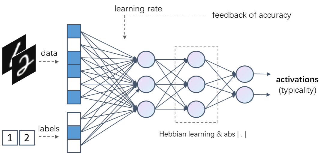

激活学习的输出强度来衡量输入的典型性

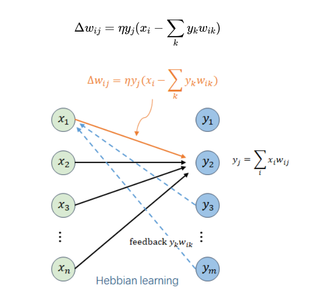

因此我们对赫布规则进行了修改,使得它具备了本地神经元之间的竞争能力(连接的神经元之间能够相互竞争)。基于这样一个本地竞争学习规则,可以从数学上证明每一层的输出可以重构出每一层的输入,而且重构损失是最小的。这个重构能力也是Hinton多次提到的,如果一个网络具备逐层重构能力,那么它对于安全攻击就具有很好的安全性。进一步可以证明,这个重构损失跟主成分分析(PCA)的重构损失是一致的,所以它跟马毅老师提出的PCANet的有一定的联系,但是这里一个重要的不一样的是不同神经元的特征是非正交的,这保证即使少量的神经元停止工作对整个神经网络的影响不会特别大。更重要的一个结论是每一层网络的输出激活强度(输出的平方和)不会高于输入强度,而且对于越典型的输入其输出激活强度就越强。

激活学习的学习规则
如果我们将每一层神经网络看成一个激活强度的过滤器,它可以表示比较简单的输入概率分布;那么激活学习就是一个多层神经网络将多个激活强度过滤器串联起来,来表示非常复杂的概率分布。在激活学习中,网络的输出激活强度(平方和)用来估计输入的likelihood。为了保证激活强度在各层的可传递性,我们使用的非线性激活函数要保证它的输入和输出的强度是不变的。最终,我们可以训练一个激活学习神经网络,它可以直接估计输入的概率分布。因为整个训练的过程跟任何具体任务是无关的,它也是一个通用模型,可以用于各类学习任务。
