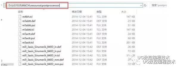

第一:我们打开UG安装目录下——【UG10.0】——【MACH】——【resource】——【postprocessor】这里面就是存放我们UG后处理的文件夹
UG编程-如何添加处理文件以及UG中添加后处理!你都会了吗?的图1

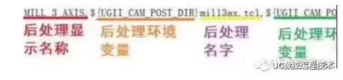

4、我们可以看到,红色框内容与后处理器后处理名称是对应的,有朋友会问,红色框上面#号后面的后处理为什么没有显示,在这里天胜和大家普及以下,一般UG一些系统文件,前面带#号的,意识是忽略#后面的内容,如果你把这个#号去掉,再打开UG后处理器,就会发现,你去掉#后面的后处理文件就会出现的!需要UG免费编程资料的朋友加Q群45867470
UG编程-如何添加处理文件以及UG中添加后处理!你都会了吗?的图13
5、一般后处理文件是有三个的,后缀名为.def .pui .tcl这三种,可以构成一个完整的后处理,其中.pui 为后处理的源文件,一般制作者为了保护他的劳动成果,是自己做保留,只会给你.def .tcl两种后缀名的后处理文件,当然了,我们用这两种后缀名也是可以使用的,在添加后处理前,先了解每行后处理代表的意思,看下图
UG编程-如何添加处理文件以及UG中添加后处理!你都会了吗?的图14

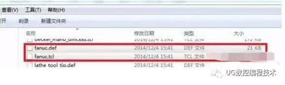

6、如果我们要新加一个后处理,请把.def .tcl后缀名的后处理复制到UG安装目录...MACH esourcepostprocesso文件中,其中.def .tcl名称要是一样的,比如fanuc.def,fanuc.tcl,下图是我复制到“postprocesso”的后处理。
UG编程-如何添加处理文件以及UG中添加后处理!你都会了吗?的图15

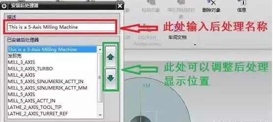

4、会弹跳如下界面,其中描述一栏可以输入后处理名称,下方上下箭头可以调整后处理显示位置,做好后可以点击确定。
UG编程-如何添加处理文件以及UG中添加后处理!你都会了吗?的图23

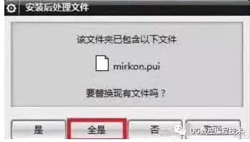

5、会弹跳如下界面,然后点击“全是”UG编程-如何添加处理文件以及UG中添加后处理!你都会了吗?的图24
