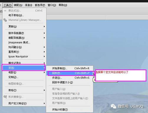

2.复制到其它盘符,重命名re.syslog(以便你能找到).
3.打开UG"工具->->回放"打开在文件里找到相应目录(不能是中文保险起见:-))文件名栏目输入*.*回车。
选择你刚才保存的re.syslog文件,打开就可以了。
UG NX文件修复,简单未保存,或保存失败文件恢复的图2
