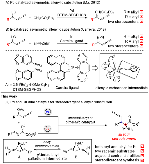

含连续手性中心的分子骨架广泛存在于天然产物和药物分子中。近年来,有关此类化合物的不对称合成得到了重要发展。其中,过渡金属催化的不对称烯/炔丙基取代反应为连续手性中心化合物的合成提供了重要方法。联烯作为一类重要的不饱和烃类化合物,不仅可以进行多种多样的化学转化,而且在天然产物和药物分子中表现出独特的生理活性。因此,通过过渡金属催化的不对称联烯基取代反应合成含连续手性中心的联烯化合物具有十分重要的研究价值。但是由于联烯底物中取代基与联烯结构的立体区分度较小,所以通过该反应构建具有α-中心手性的联烯化合物是非常困难的。值得一提的是,到目前为止还没有通过该反应合成含连续手性中心联烯化合物的相关报道(图1)。
Angew:Pd/Cu双金属协同催化用于α,β-手性碳联烯的立体发散性合成的图1
图1. 通过不饱和烃类化合物的取代反应构建含连续手性中心的化合物(图片来源:Angew. Chem. Int. Ed.)
2012年,麻生明院士团队报道了首例过渡金属催化的不对称联烯基取代反应 (Angew. Chem. Int. Ed. 2012, 51, 11783-11786) (图2A)。但该催化体系中大位阻DTBM-SEGPHOS的引入使得反应仅适用于烷基取代的联烯底物。2018年,Carreira教授团队报道了首例铱催化不对称联烯基取代反应 (J. Am. Chem. Soc. 2018, 140, 4697-4704) (图2B)。但该催化体系会经历一个碳正离子中间体的过程,因此该体系仅适用于芳基取代的联烯底物。到目前为止,还没有一个催化体系可以同时兼容芳基和烷基取代的联烯底物。此外,通过不对称联烯基取代反应构建连续手性中心骨架时,如何控制反应过程中对映和非对映选择性也十分具有挑战性。
Angew:Pd/Cu双金属协同催化用于α,β-手性碳联烯的立体发散性合成的图2
图2. 过渡金属催化的不对称联烯基取代反应(图片来源:Angew. Chem. Int. Ed.)

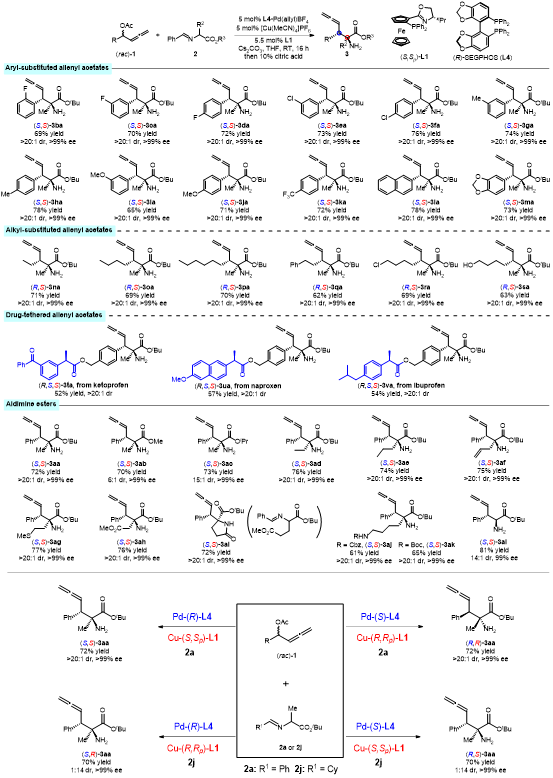

在最优反应条件下,一系列含末端联烯基的非天然氨基酸能够以优秀的产率,优异的非对映和对映选择性顺利得到(对于大部分底物都可以获得>20:1 dr,>99% ee)。重要的是,通过改变两种手性金属催化剂的构型组合,该反应可以容易地获得含α,β-连续中心手性联烯产物的所有四种立体异构体(图3)。
Angew:Pd/Cu双金属协同催化用于α,β-手性碳联烯的立体发散性合成的图3
图3. 底物适用性与立体发散性合成(图片来源:Angew. Chem. Int. Ed.)

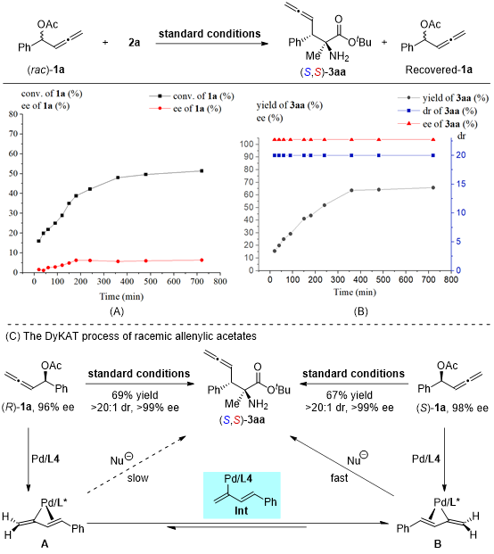

随后,作者通过动力学实验进一步探究了反应过程中动态动力学不对称转化的过程(图5)。结果表明:(S)-1a与手性金属钯催化剂发生氧化加成生成构型翻转的中间体B,亲核试剂进攻中间体B,生成构型翻转的取代产物。(R)-1a与手性金属钯催化剂发生氧化加成生成构型翻转的中间体A,中间体A可能通过具有稳定Csp2-Pd键的钯中间体转化为中间体B,亲核试剂进攻中间体B得到最终产物。该反应过程不同于经典的钯催化外消旋烯丙基底物的动态动力学不对称转化过程。后者一般通过钯(0)物种来促进不同烯丙基钯异构体之间的互相转化。
Angew:Pd/Cu双金属协同催化用于α,β-手性碳联烯的立体发散性合成的图5
图5. 外消旋联烯底物的动态动力学不对称转化过程(图片来源:Angew. Chem. Int. Ed.)

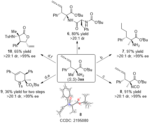

最后,作者对催化产物中氨基酸和联烯结构进行了一系列化学转化,比如二肽、氢化、异氰酸酯、环化反应等。这些衍生产物广泛存在于生物活性分子中或者可以进行后续的转化,证明了上述反应的潜在应用价值(图7)。
Angew:Pd/Cu双金属协同催化用于α,β-手性碳联烯的立体发散性合成的图7
图7. 产物的衍生转化(图片来源:Angew. Chem. Int. Ed.)
