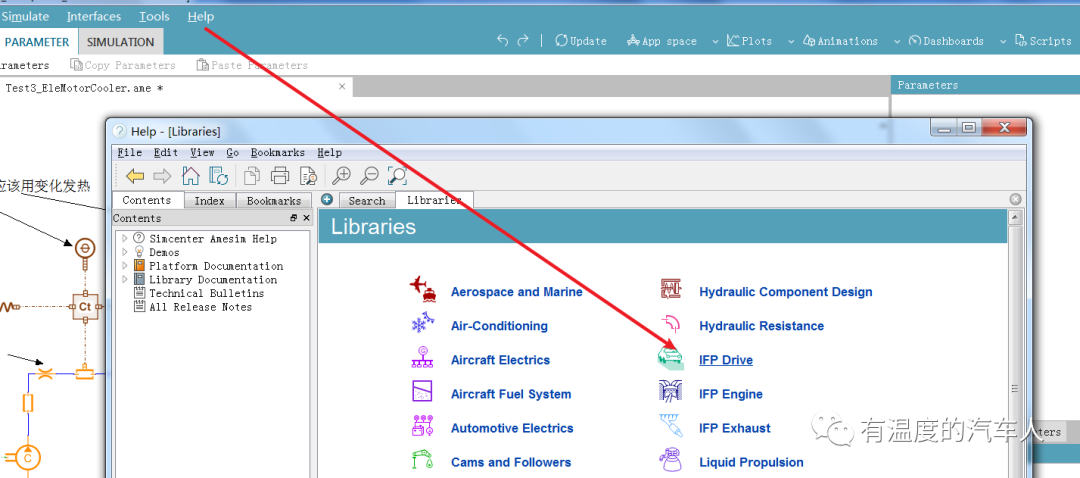

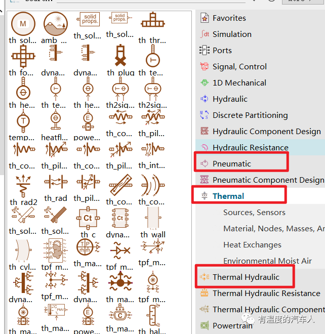

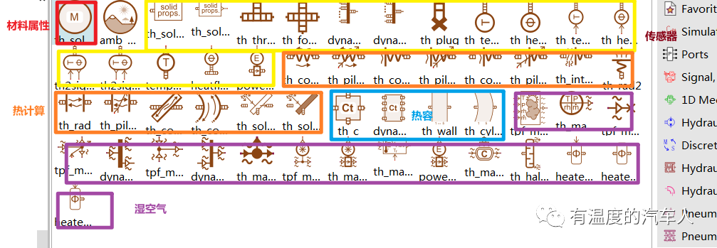

  1. Amesim中与热相关的库
    Pneumatic:气体相关库,对流等等
    Thermal:固体相关,热传导,热辐射等
    Thermal Hydraulic:流体相关,流体固体对流换热
系统仿真软件AMESim热管理模块学习:热管理基础的图2
2. 基本理论
对于Thermal库中,基本元件分类如下所示:
系统仿真软件AMESim热管理模块学习:热管理基础的图3

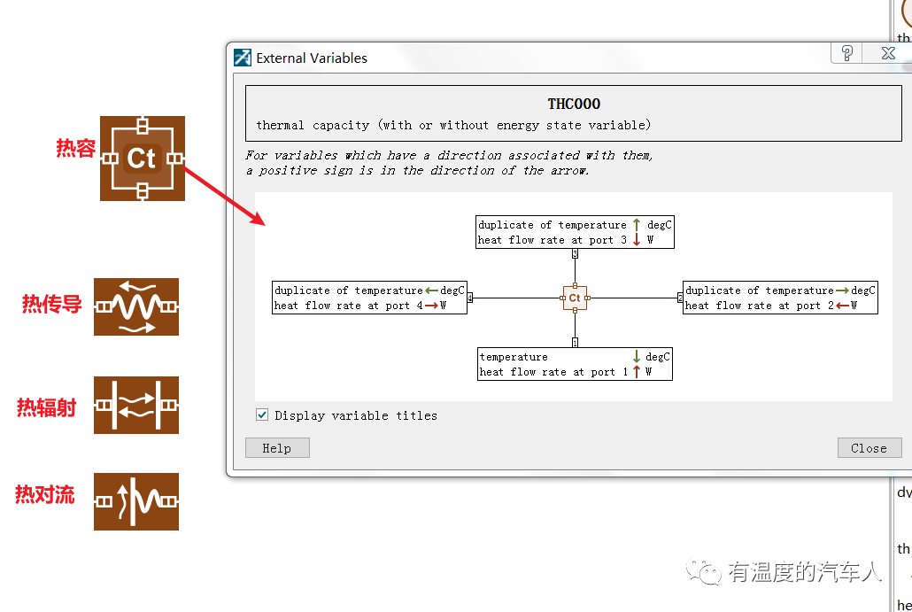

传感器可以获得热源,热计算用来计算换热和热辐射、热对流等,湿空气属性对于乘员仓计算需要用到。
系统仿真软件AMESim热管理模块学习:热管理基础的图4

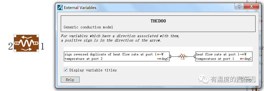

如上图,每一个元件的接口代表了和外界的特性、属性接口,比如上图,对于热容模块,热容仅仅代表了一个温度状态,是计算温度反应材料属性和温度的变化。对于换热的三种方式,前提条件是具备温差才能进行换热。热传导模块的输入是温度,输出是热量,对于端口1和2是刚好相反:
系统仿真软件AMESim热管理模块学习:热管理基础的图5
其他模块同理,在使用时候一定要注意输入和输出是什么。

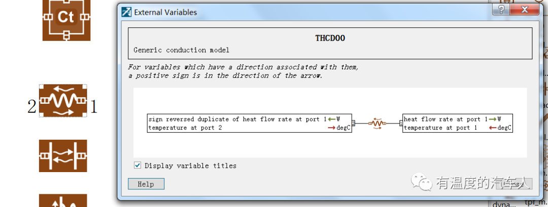

2.2.3 热传导计算
系统仿真软件AMESim热管理模块学习:热管理基础的图9
输入:温度,输出:热量

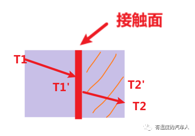

对于形状因子的热传导因为考虑了物体形状对热传导的影响,实际用的比较少;重点是对于两个不同材料的热传导,需要考虑接触热阻:两个固体表面的界面处的热传导存在明显的温度梯度,而实际结构中,真实的热传导并不理想,接触间隙中填充的空气或者流体影响,相应热导系数G定义如下:
φ = G(T1-T2)
系统仿真软件AMESim热管理模块学习:热管理基础的图10

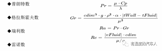

雷诺数反应对流状态,普朗特数反应流体参与换热的比例,格拉斯霍夫数和雷诺数配合使用。
对流换热计算:
系统仿真软件AMESim热管理模块学习:热管理基础的图12系统仿真软件AMESim热管理模块学习:热管理基础的图13
其中,h为对流换热系数,λ是流体热导率,dim是换热特征长度
强迫对流换热是雷诺数和普朗特数的常数:Nu = f(Re,Pr),其中Re是惯性力和粘性力的比值,其中:
系统仿真软件AMESim热管理模块学习:热管理基础的图14
系统仿真软件AMESim热管理模块学习:热管理基础的图15
上式中U为流体速度,Dh为水力直径,V为运动粘度,μ为绝对粘度,Cp为比热,λ为流体热导率,α为热扩散率。
自然对流换热:Nu = f(Gr,Pr) = C(Gr.Pr)的n次方 = C.R×a的n次方,对于层流换热,n = 0.25,对于湍流换热,n=0.33

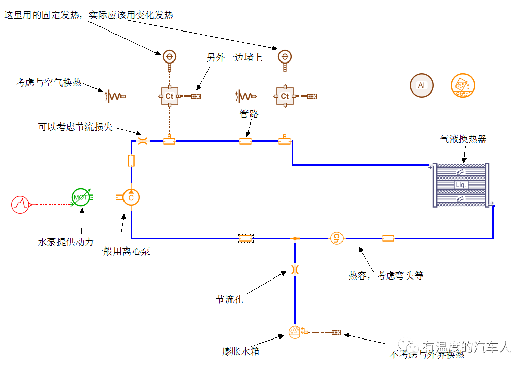

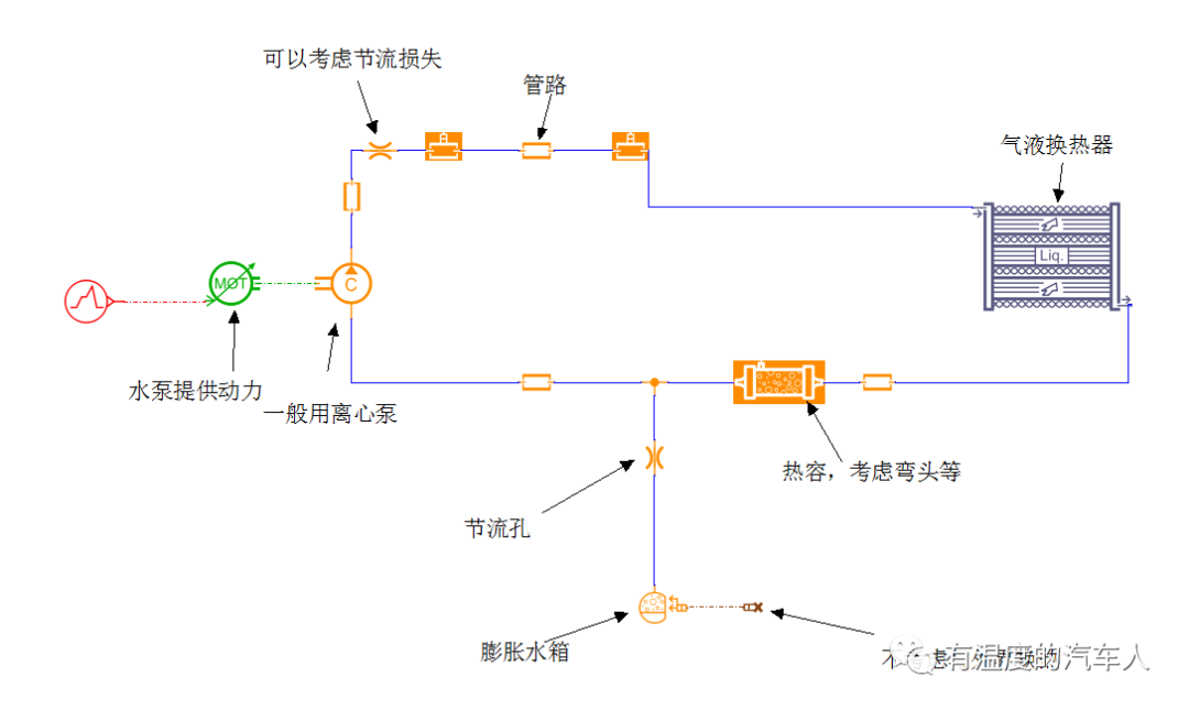

3.2 一个简单地冷却回路搭建
Step1:元件获取

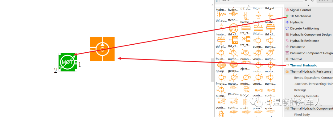

从热库和1D机械库提供一个离心泵和一个泵源:
系统仿真软件AMESim热管理模块学习:热管理基础的图16

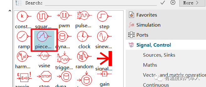

从信号库中取一个变化转速:
系统仿真软件AMESim热管理模块学习:热管理基础的图17

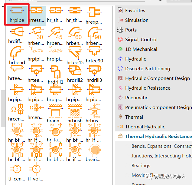

再从热压库取一个管路:
系统仿真软件AMESim热管理模块学习:热管理基础的图18
再取一个控制器水套:
系统仿真软件AMESim热管理模块学习:热管理基础的图19

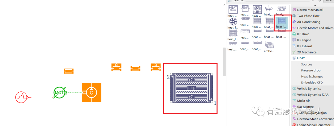

再从heat库获取一个气液换热器
系统仿真软件AMESim热管理模块学习:热管理基础的图20

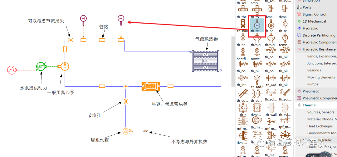

再加上膨胀水箱,节流孔和热容,再连接线,所有元件均在热阻库、热容库和热库中可以找到。
系统仿真软件AMESim热管理模块学习:热管理基础的图21

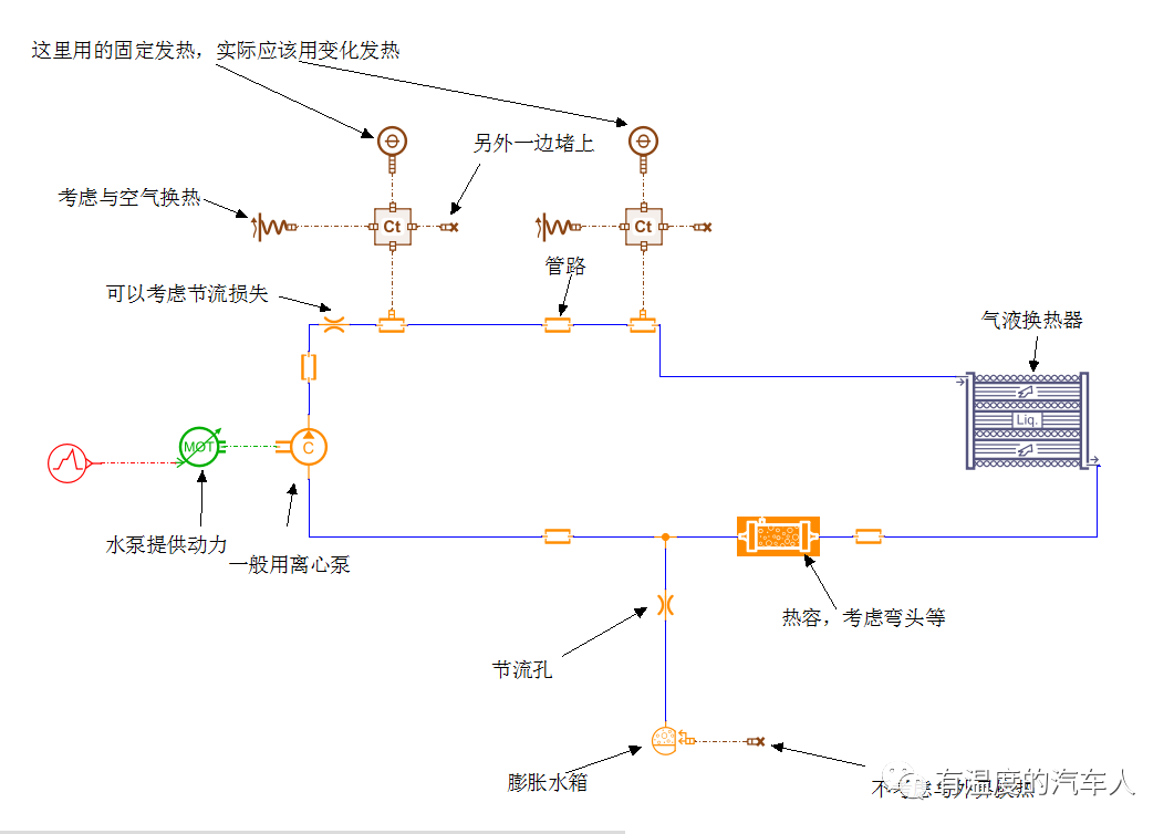

可以暂时先不考虑温度标定,可以先做流量标定,首先添加一个温度口,先保证流量正确:
系统仿真软件AMESim热管理模块学习:热管理基础的图22
整理后建模如下:
系统仿真软件AMESim热管理模块学习:热管理基础的图23

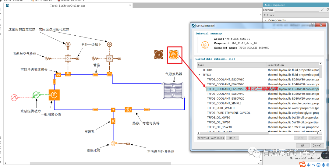

Step2:子模型选择
先按照实际回路等效,从源头依次选取,如果是库的元件每一个元件都必须选取。
系统仿真软件AMESim热管理模块学习:热管理基础的图24冷却液的选择

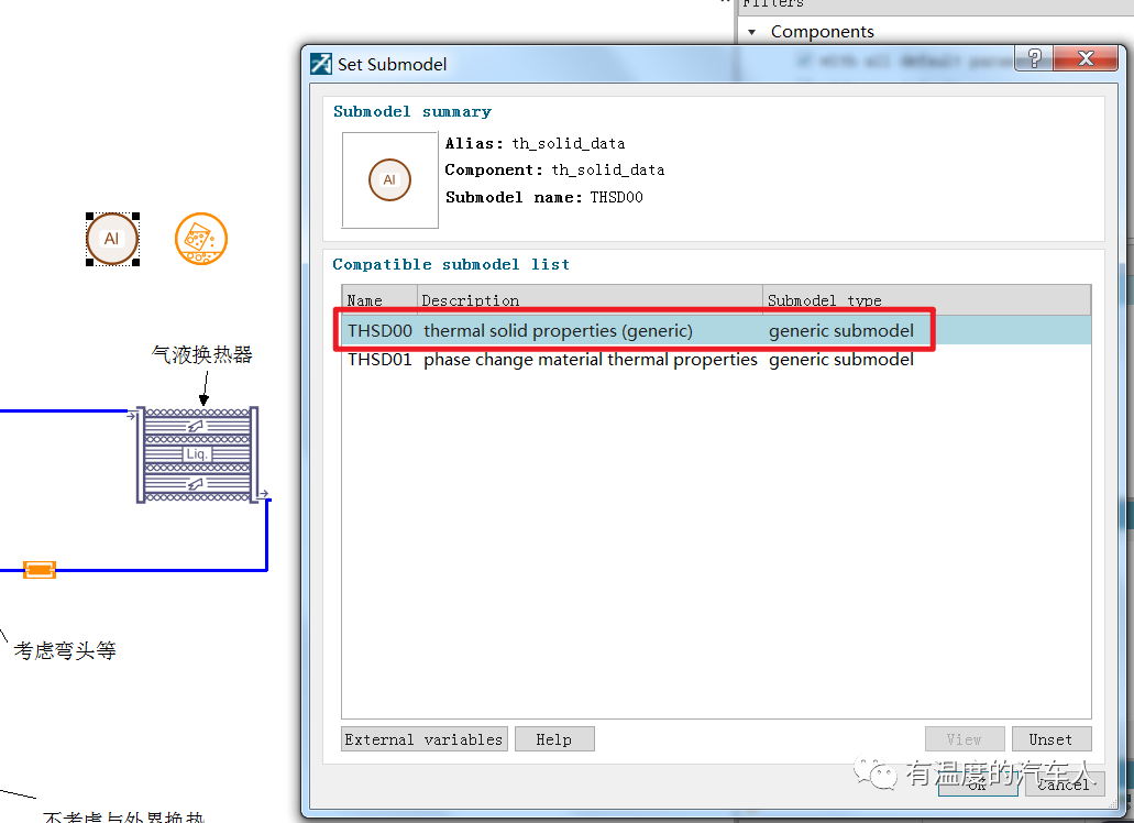

材料选择一般材料:
系统仿真软件AMESim热管理模块学习:热管理基础的图25

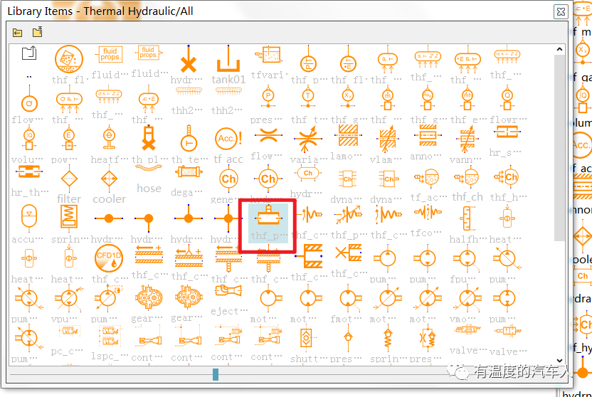

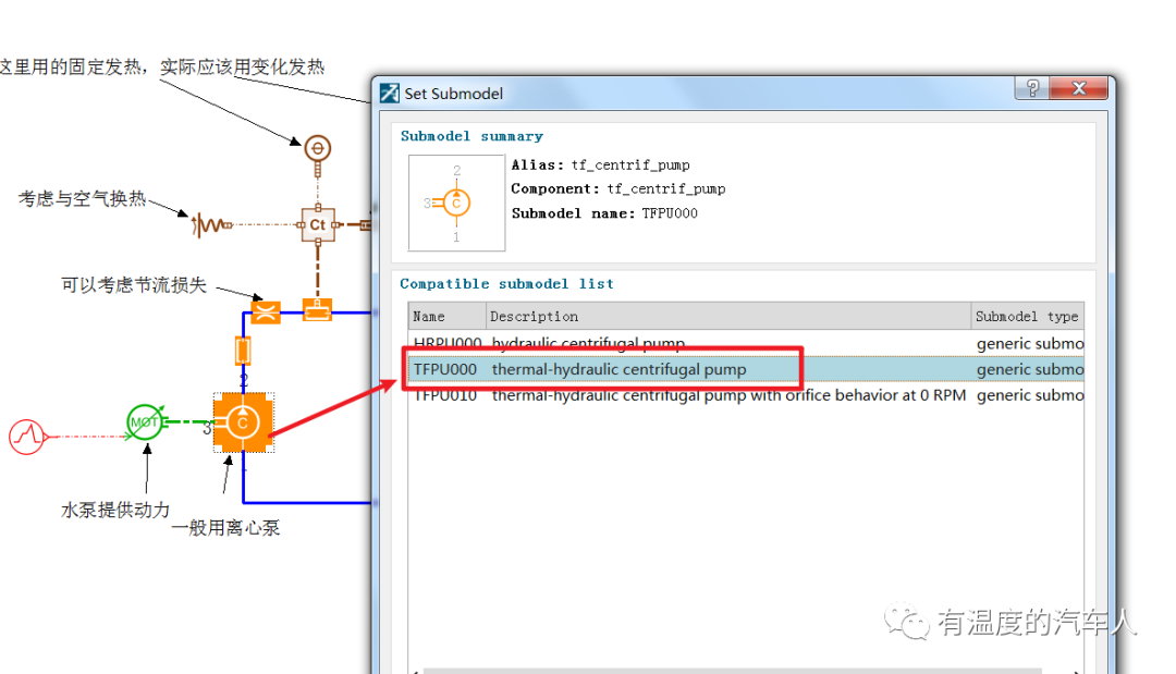

泵选择热液压泵(热管理):
系统仿真软件AMESim热管理模块学习:热管理基础的图26

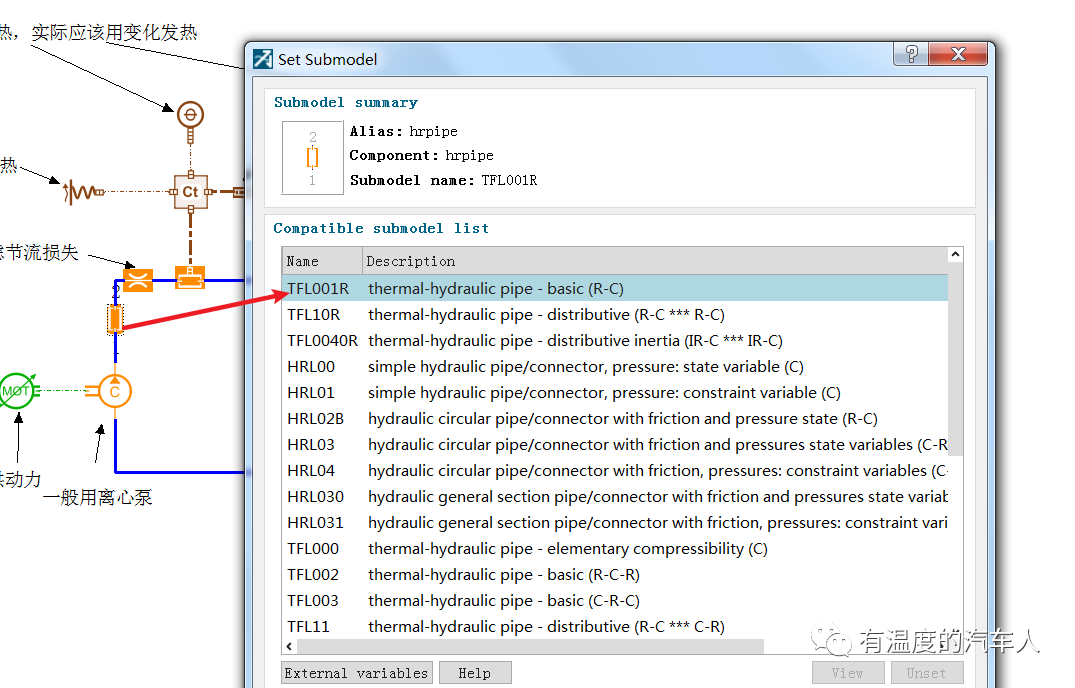

对于管路选择简单地第一个,代表尽量保证前后元件直连,这里有这么多选择的目的是管路既有容性也有阻性,适应不同的场合。
系统仿真软件AMESim热管理模块学习:热管理基础的图27
后续元件都选择第一个,选择完毕后可以点击一键默认,若出现报错,则代表不能直连,建议加管路或者热阻容元件。
系统仿真软件AMESim热管理模块学习:热管理基础的图28

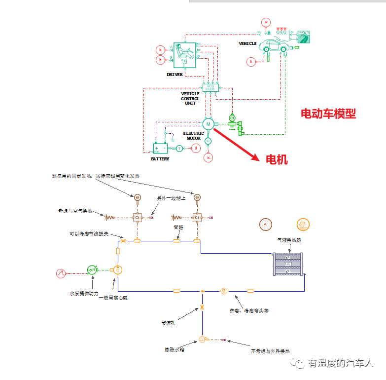

在demo中保存一个整车模型过来:
系统仿真软件AMESim热管理模块学习:热管理基础的图29
系统仿真软件AMESim热管理模块学习:热管理基础的图30
这样我们可以通过demo实现对于各种边界情况的换热分析。

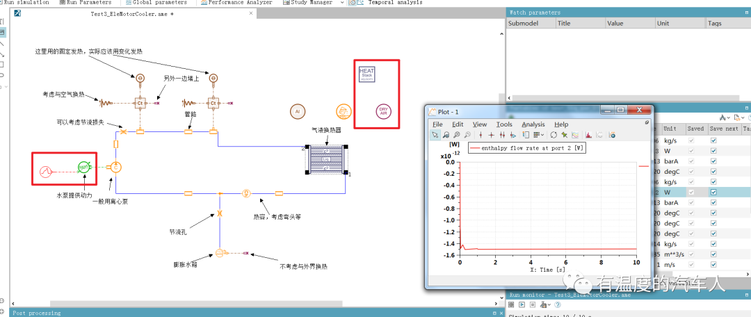

Step3:仿真
这里不得不说有很多注意的地方,第一个就是对于气液换热器需要选择定义气体类型(空气),需要加一个HeatStack用于表示换热器外部,最后设置水泵运行转速就可以仿真了。
系统仿真软件AMESim热管理模块学习:热管理基础的图31
