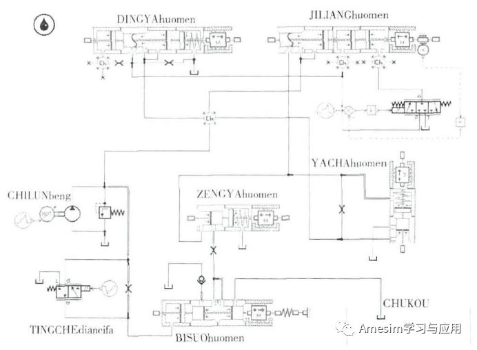

根据燃油调节器原理,在 AMESim 仿真软件中搭建燃油调节器液压系统仿真模型
Amesim燃油模块:仿真分析方法在燃油调节器排故中的应用的图2
该模型中包含燃油调节器的所有功能模块:低压腔、齿轮泵、安全活门、定压活门、计量活门、压差活门、增压活门、闭锁活门、出口等值喷嘴、燃油电液伺服阀、停车电磁阀、油针位移传感器、闭环控制器、连接油路。模型中有 3 个输入信号:齿轮泵转速、停车信号、油针位置给定信号,通过控制输入信号使模型模拟燃油调节器的各种工作状态。

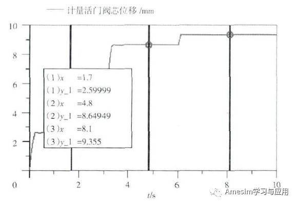

2、计量活门阀芯位移
燃油调节器油针位置反馈信号符合输入的给定值,如图 2 所示。模型的油针位置闭环控制功能有效,如下图,控制精度符合要求,证明闭环控制器、计量活门、伺服阀的模型合格。

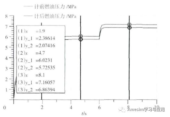

3、燃油调节器计量前后压差
燃油调节器压差活门的作用是保证计量窗口前后的燃油压力差值为 0.3 MPa 左右,而模型中差值为(0.3±0.02)MPa(如下图),证明压差活门模型合格。

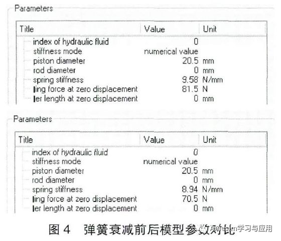

2、X3 仿真分析

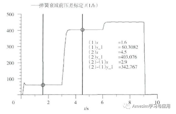

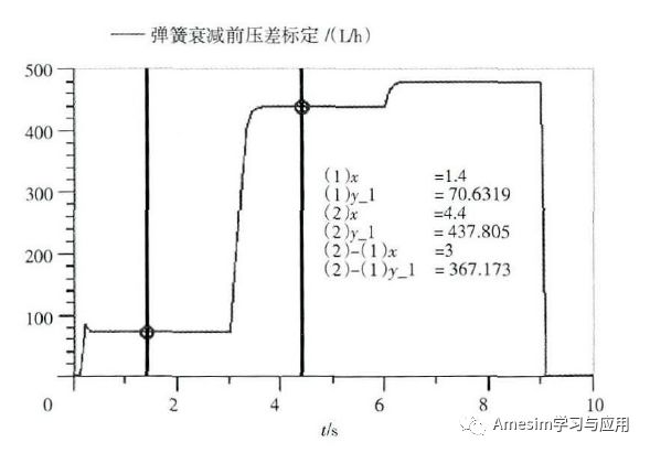

压差活门弹簧异常衰减的故障模式,可以通过设定弹簧弹性系数和安装预压力的方法进行模拟,弹簧衰减前后模型参数对比如图 4 所示。利用 AMESim 批处理数据的功能,将弹簧弹性系数由 9.58 N/mm 开始,每降低 0.01 N/mm 进行 1 次计算,直至仿真结果接近故障现象时,弹簧弹性系数已降至 8.94 N/mm,对应的安装预压力也由 81.5 N 降至 70.5 N。
Amesim燃油模块:仿真分析方法在燃油调节器排故中的应用的图5

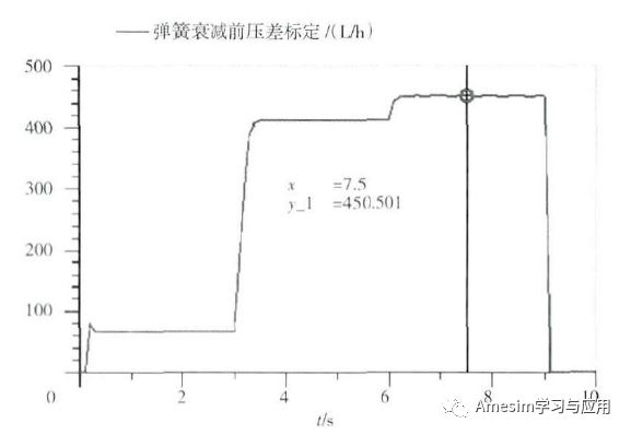

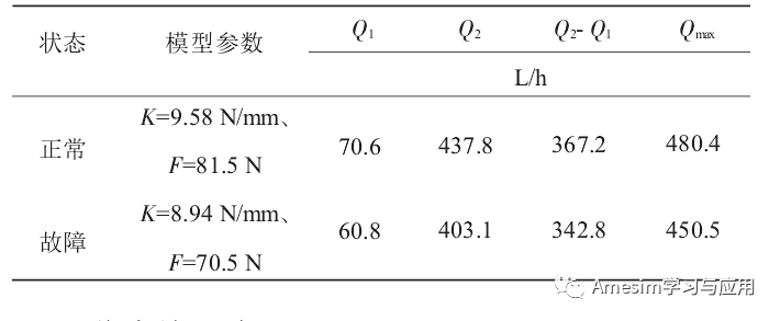

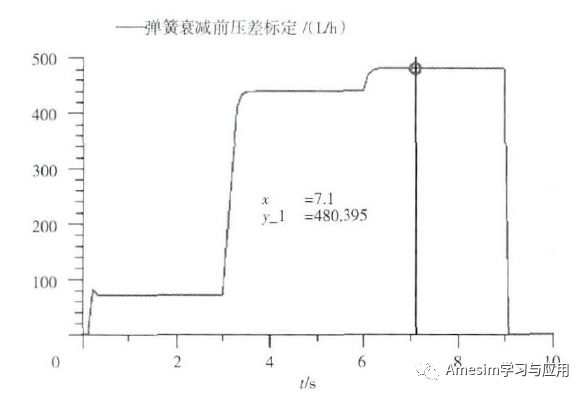

将 k=8.94 N/mm、F=70.5 N 代入模型中进行分析计算,并与初始状态的模型 k=9.58 N/mm、F=81.5 N的计算结果进行对比,2 个模型在相同的输入条件下得到的 Q1、Q2、Qmax
Amesim燃油模块:仿真分析方法在燃油调节器排故中的应用的图6
Amesim燃油模块:仿真分析方法在燃油调节器排故中的应用的图7
Amesim燃油模块:仿真分析方法在燃油调节器排故中的应用的图8
Amesim燃油模块:仿真分析方法在燃油调节器排故中的应用的图9
改变弹簧参数后,燃油调节器压差性能标定点差值减小到 342.8 L/h,最大流量衰减到 450.5 L/h,与故障现象“实测压差性能标定点差值341 L/h,最大流量 457 L/h”基本相符,可以判断该故障现象较大概率是由压差活门弹簧异常衰减导致的。
