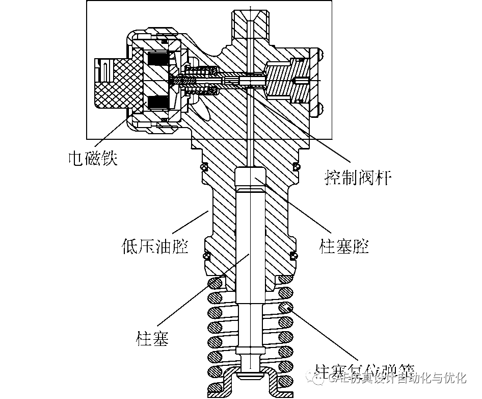

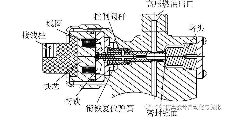

    电控单体泵及电磁阀的结构如图1 所示,主要包括电磁阀控制部分和柱塞加压部分:柱塞加压部分包括柱塞、柱塞套和柱塞弹簧;电磁阀控制部分主要包括电磁铁、衔铁、控制阀杆、衔铁复位弹簧、出油堵头等零部件。通电后,电磁铁吸合衔铁,拉动控制阀杆,关闭密封锥面,切断燃油回路,从而在泵腔内建立起燃油喷射所需的高压;断电后,复位弹簧迫使衔铁推动控制阀杆复位,开启密封锥面,卸载高压燃油,停止燃油喷射。该方式实现了对燃油喷射过程的数字控制,改变了传统喷油泵复杂的机械控制方式,通过调节控制阀杆的闭合时间和闭合时刻,可实现对循环喷油量和喷油定时的灵活控制。

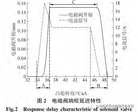

1.2 电磁阀响应延迟特性
    在电磁阀关闭和开启阶段,由于电流作用时间、磁滞现象、阀杆动作延迟、阀杆运动过程等因素导致衔铁相对于控制电流(信号)存在滞后所产生的延迟时间。在电磁阀开启阶段由于较高压力的燃油迅速泄压,在燃油流经处会产生局部压降现象,使得燃油会对锥阀产生与开启方向相反的液动力,从而导致开启延迟时间增加。
    根据衔铁受电磁力作用过程,可以将电磁阀的运动过程分为3 个阶段(如图2 所示):
    1 ) 关闭延迟阶段A :线圈通电起始时间到衔铁完全吸合时间即电磁阀到达最大升程时间。
    2 ) 关闭阶段C。衔铁被吸合后,与电磁铁间较小,电磁力一直大于弹簧力,电磁阀保持完全关闭状态。
    3 ) 开启延迟阶段B 。电磁阀断电时间到衔铁复位即电磁阀完全打开时间。

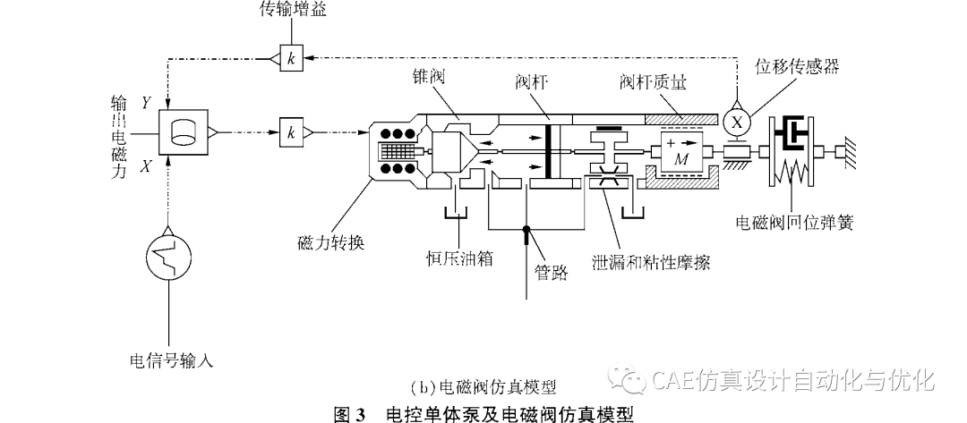

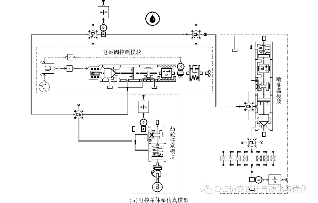

    电控单体泵系统是集电场、磁场、机械运动和流场于一体的复杂系统,各物理场通过各自的控制方程及相互作用变量耦合在一起,每个场的参数都会直接或间接的影响最终的喷射特性。单纯的实验研究难以实现对系统喷射特性的深入分析,需采用数值仿真的方法,以揭示影响喷射特性的本质规律。因此,本文在AMESim环境中建立了数值模型,如图3所示。
AMESim电控单体泵高速电磁阀多目标优化分析的图4
AMESim电控单体泵高速电磁阀多目标优化分析的图5

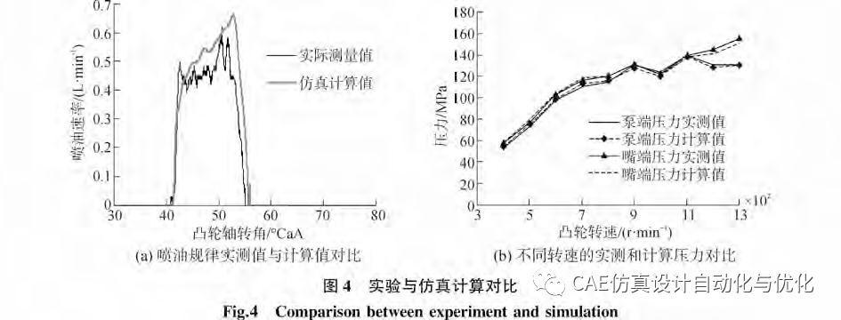

    为验证模型的准确性,图4 中(a)是凸轮转速为900r/min,循环喷油量为150mm3时,在相同控制电流下,喷油规律的实验和仿真结果对比曲线。
    图4 (b)是在不同凸轮转速下,满足实验和仿真相同循环喷油量(某种机型外特性下循环喷油量)的前提下,泵端压力和嘴端压力的实验和仿真结果。可见仿真模型能够准确的预测泵端压力、嘴端压力和喷油规律,由图中可知系统在喷油过程中的燃油喷射持续期和喷油提前角是一致的,喷油时序也是一致的,而且在任何转速下泵端压力和嘴端压力都能得到很好的预测,最大偏差为7 % ,因此该模型能够准确预测系统的喷射特性参数。

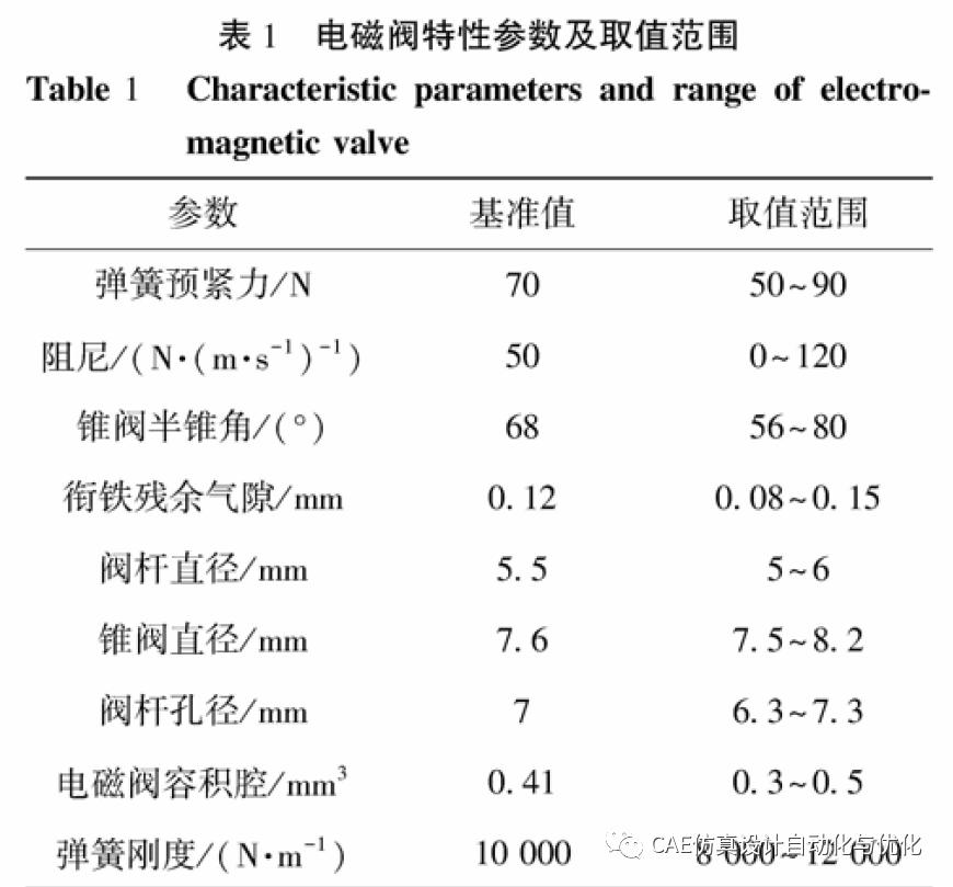

    电磁阀部分的特性参数会影响电磁阀的响应延迟特性,为筛选关键因素,在保持控制策略及电磁阀固有物性参数如升程、质量和材质不变的前提下,选取了如表1 所示的影响参数对电磁阀响应延迟进行了相关性预测分析,其中表1 中参数基准值是实际测量值,取值范围是在不影响电控单体泵及电磁阀等各部分正常工作所允许的波动范围。

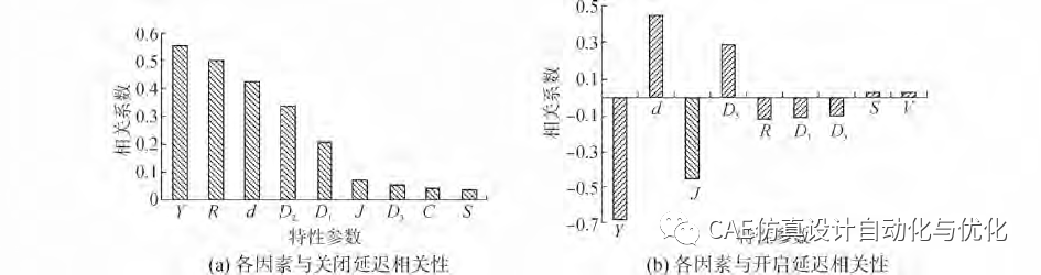

    典型工况(凸轮转速为900r/min,喷油脉宽为8°CaA凸轮轴转角)下,应用试验设计的思想,在modeFRONTIER环境下采取面中央合成设计(central composite face,CCF)的响应面(response surface modeling,RSM)方法,将各影响因素作为自变量,将电磁阀响应延迟时间作为响应变量,对各特性参数与电磁阀开启和关闭延迟时间的相关性进行了分析。
    如图5 所示,特性参数对电磁阀关闭延迟时间都是正相关的,说明关闭延迟时间随特性参数增大而增加;弹簧预紧力、残余气隙、阻尼、锥阀直径相关系数分别为0.55、0.50、0.42、0.33,表明这些参数会对关闭延迟时间影响较大。而对于开启延迟时间,阻尼、阀杆直径、弹簧刚度、电磁阀容积腔是正相关的,说明开启延迟时间随这些特性参数增大而增加;其余是负相关,说明开启延迟时间随这些特性参数增大而减小。其中弹簧预紧力、锥阀半锥角、阻尼、阀杆直径相关系数分别为-0.67、-0. 5、0.38、0. 33,表明该些参数会对开启延迟时间影响较大;电磁阀容积腔、弹簧刚度与关闭延迟时间的相关系数分别为0. 039、0. 036,对开启延迟时间相关系数分别为0.018、0.014,表明它们对电磁阀响应影响微弱。其中阻尼是由于燃油的粘滞性、流动性及机械偶件之间相互摩擦所导致,即使对电磁阀响应延迟影响较大,但在优化设计中无法将其设计到最小。综上所述,本文选取优化的关键特性参数:衔铁残余气隙、弹簧预紧力、锥阀半锥角、阀杆直径及锥阀直径。

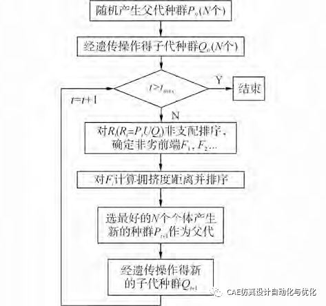

    NSGA-II是一种精英策略非支配排序遗传算法,在NSGA的基础上加上了精英策略、密度值估计策略和快速非支配排序策略。其优点是:计算复杂性从O(mN3) 降至O(mN2) ,其中,m表示目标函数的数目、N表示种群中个体的数目;具有最优保留机制并且不需要确定一个共享参数;提高了算法的收敛性。NSGA-II算法得到的非劣解分布均匀,收敛性好,已经成为进化多目标优化领域的基准算法之一。
    NSGA-II算法流程如图6所示。

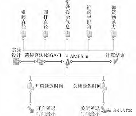

    图7所示为多目标优化平台modeFRONTIER与AMESim联合仿真模型,首先实验设计随机产生输入变量的相互组合,即赋予遗传算法初始值,经过AMESim计算得出输出变量的值,优化算法再根据目标函数的要求进行选择优化参数的变异和交换等操作,从而达到优化目的。本研究共有5 个输入变量,电控单体泵在典型工况下进行仿真,将开启、关闭延迟时间作为输出变量,并将开启、关闭延迟时间最小作为最终优化目标。

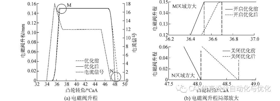

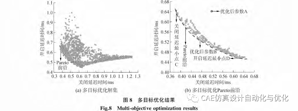

    图8(a)所示为电磁阀响应延迟时间多目标优化解集,从中选取符合电磁阀开启、关闭延迟时间都最小的Pareto最优解集前沿,如图8(b)所示,在Pareto前沿上选取满足优化目标的点,点A为优化前电磁阀响应延迟时间点,点C为关闭延迟最小点,点D为开启延迟最小点,但这两个点的参数配置均只能实现对单个目标的优化,为了同时实现对电磁阀开启和关闭延迟时间优化的目标,应用式(2 )计算出d最小值的x0点,即点B作为最终优化结果点。
AMESim电控单体泵高速电磁阀多目标优化分析的图13

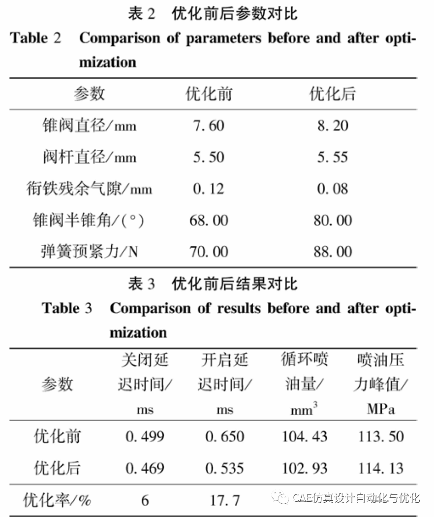

    从优化结果中可看出,表2给出了优化前后设计参数对比值,表3所示为优化前后电磁阀关闭延迟时间和开启延迟时间。优化后,关闭延迟时间减小了6%,开启延迟时间减小了17.7%,循环喷油量减小了1.50mm3, 喷油压力峰值增加0.63MPa。说明经过电磁阀延迟响应多目标优化,随着电磁阀响应的加快,喷油压力有所增加,对循环喷油量的控制也更加精确,可进一步改善电控单体泵的喷射特性。
AMESim电控单体泵高速电磁阀多目标优化分析的图14
    图9给出了电磁阀优化前后电磁阀升程的对比,从图8(b)中可以看出,优化后的电磁阀开启时间提前了0. 621°CaA凸轮轴转角即0.115ms,电磁阀关闭时间早于优化前0.162°CaA凸轮轴转角即0.03ms,响应速度快于优化前。
AMESim电控单体泵高速电磁阀多目标优化分析的图15
图9 优化前后电磁阀升程对比

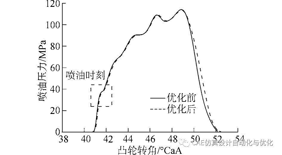

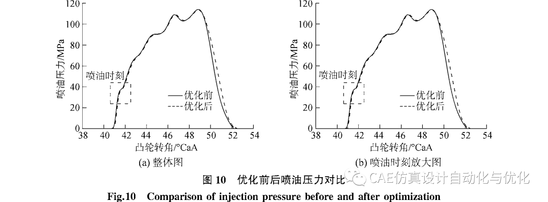

    优化前后电控单体泵的喷油压力及喷油速率对比如图10和图11所示,由于优化后,电磁阀关闭延迟时间减小,关闭时间提前,从而导致喷油时刻提前,优化后的喷油压力及喷油速率在同一凸轮转角时高于优化前。当喷油压力和喷油速率到达最值后,由于电磁阀开启延迟时间减小,开启时间提前,燃油泄压速度加快,从而喷油压力和喷油速率迅速降低,更有利于循环喷油量的精确控制。
