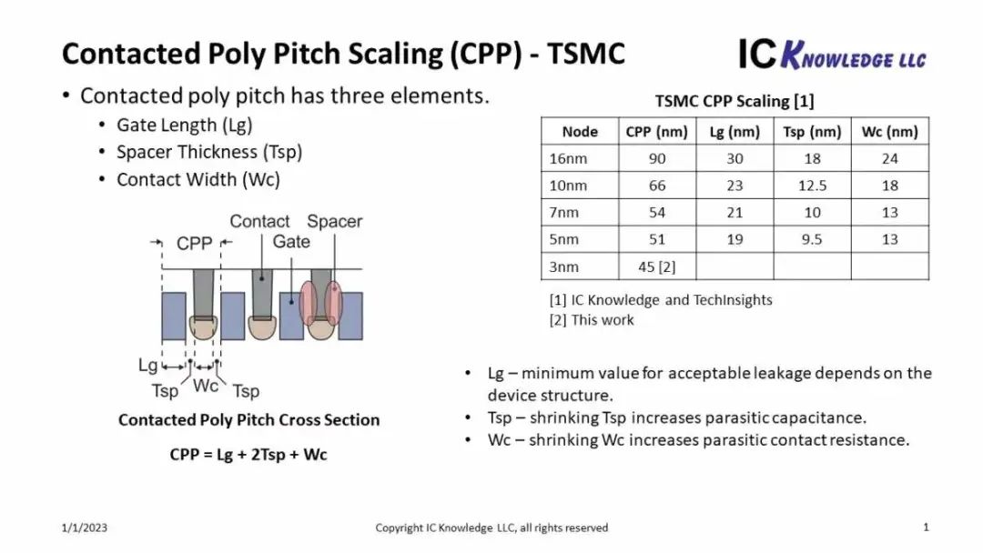

在第一篇论文中,台积电公开了 45nm 的 Contacted Gate Pitch(Contacted Poly Pitch,如我所描述的 CPP)。CPP 由栅极长度 (Lg)、接触间隔厚度 (Tsp) 和接触宽度 (Wc) 组成,如图 1 所示。
台积电3nm工艺细节分享的图3
图 1.CPP。
从图 1 中,我们可以看到台积电通过减少构成 CPP 的所有三个元素来减少每个新节点的 CPP。逻辑设计是通过使用标准单元完成的,而 CPP 是标准单元宽度的主要驱动因素,因此缩小 CPP 是提高新节点密度的关键部分。
