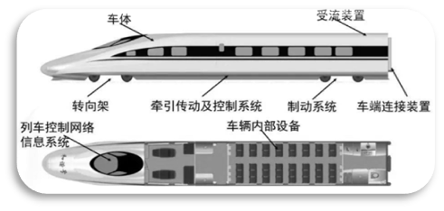

高铁列车主要有四大部分组装而成:车体、转向架、车上下大部件、车内设施;高速铁路也已经实现诸如钢轨、扣件等重要部件材料的自主研发生产和国产化,随着高铁技术不断发展的需求,需要开发适应高铁需求的新材料新技术,同时对新材料的强度、疲劳性能、轻量化、工艺性等提出了更高的要求。高速轨道交通关键材料包含以下主要领域:高速列车关键材料(包括高速车体材料及工艺、高速转向架材料及工艺、高速弓网关键材料及工艺、高速制动盘/片材料、车轴材料、减震降噪材料等)、高速铁路建设关键材料(包括高速钢轨、路桥建设用材料、信号控制等)、高速轨道交通系统维护关键材料及装备等。

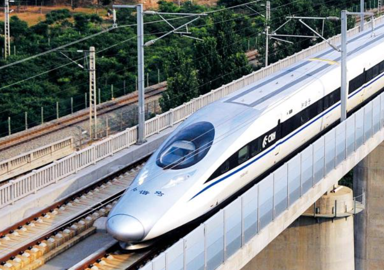

高铁车体
车体是个什么东西?车体就像是列车这房子的框架,是高铁列车之“骨”,是高铁列车整车制造的核心技术之一。车体的构成主要用到了不锈钢、铝合金还有一些复合材料。

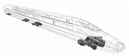

转向架
浅谈高铁结构与新材料应用的图3
     转向架是高速动车组的走行装置,是负责完成整个车辆走行任务的部件。它相当于汽车的底盘和车轮,具有导向、承载、减震、牵引、制动等作用。目前,国内高铁的转向架都是由钢和铁制成的,多采用优质碳素钢、低合金低碳高强度钢、耐候钢制造的构架,但由于钢和铁重量大,导致列车阻力大、耗能增多。近年来,中国高铁开始了轻量化研究,作为动力系统的转向架自然而然成为研究者突破的主要方向。

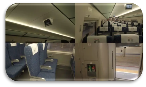

车辆内装及设备
浅谈高铁结构与新材料应用的图4
     车辆内装及设备主要有装饰板、厕所、盟洗室、座椅及水箱等,以铝合金和高分子材料为主,如装饰板采用铝合金上叠合一层不燃性的纤维增强塑料,厕所、盟洗室、座椅及水箱还要考虑到卫生和耐腐蚀性,也以不燃性的为佳。

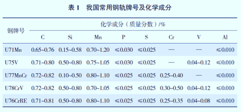

钢轨
我国钢轨生产企业主要攀钢、 鞍钢、包钢、武钢和邯钢。这 5 家钢厂的主要生产设备,包括顶底复吹转炉、炉外精炼、真空处理炉、大方坯连铸机、万能轧制机组、复合矫直机、钢轨在线检测中心和联合机床等,采用先进的连铸、万能轧制等生产工艺,均已具备现代化的钢轨生产能力,可满足生产高速、重载铁路等高档次钢轨的需要。
现行铁路上钢轨主要有强度等级为 880 MPa的U71Mn 钢轨和980 MPa 的 U75V 微合金钢轨。高速铁路上广泛使用的钢轨是 U71MnG 钢轨和 U75VG 钢轨。这 2 种钢轨是在 U71Mn 钢轨和 U75V 钢轨的基础上,对成分进行优化,主要减少了钢中有害元素 P 和 S 的含量,并提高了断后伸长率(A)要求。

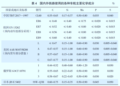

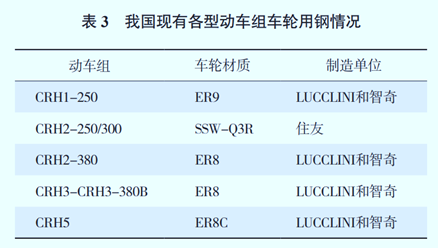

车轮
我国铁路车轮用材料主要以中碳钢为主, 普通客车和货车车轮材料为 CL60 钢,普通机车车轮材料略有不同,但基本与 CL60 相近。

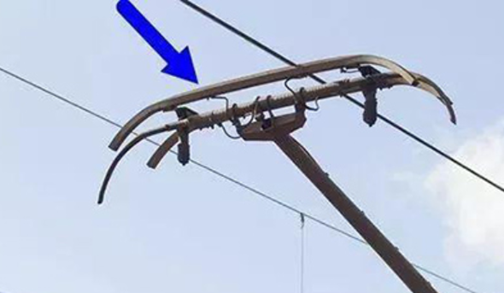

受电弓滑板
浅谈高铁结构与新材料应用的图9
受电弓滑板是机车供电系统重要集电元件,通常有碳滑板、金属滑板、浸金属碳滑板和粉末冶金滑板,各国多采用碳滑板。近几年我国常采用浸金属碳滑板,浸金属碳滑板既有碳材料的自润滑性,又具备了金属材料集电、强度和抗冲击力高的特点。浸金属碳滑板主要是利用了碳滑板材料的多孔性质,将熔融的铜或铜合金等高导电性金属,在高温高压下浸入到碳滑板基体中去,使它既有碳材料的自润滑和抗电弧性能,又具备金属材料的集电、强度高、抗弹撞击力强的特点
