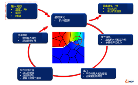

应力腐蚀过程存在着三个阶段:潜伏阶段、裂纹萌生阶段以及裂纹传播阶段。在潜伏阶段中,晶体微结构受到应力作用和晶间腐蚀作用的影响,但是并没有裂纹生成。在裂纹萌生阶段中,裂纹开始生成,但是裂纹穿透深度很小。之后裂纹逐渐扩展,达到裂纹传播阶段,此时裂纹扩大至可以穿过整个晶间区域。有限元仿真的一个难点在于准确的判断出不同的晶粒间所处的应力腐蚀的阶段,为此相关研究人员开发出了一套如下图所示的具体仿真流程。
【CAE案例】应力腐蚀开裂(SCC)的有限元仿真的图4
图4 应力腐蚀开裂仿真流程
仿真过程中可以通过不同晶粒之间的PH值判断是否发生氧化。考虑到本研究是基于有限元的断裂力学仿真,并没有引入多物理场。氧化一般会发生在金属与水的交界面上,当判断晶粒间出现氧化后,会给晶粒间一个更小的临界切应力,使得裂纹萌生的过程更容易发生。

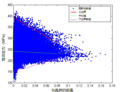

再依据开裂准则可以判断出裂纹是否萌生和传播扩展,接下来就可以进一步对应力腐蚀开裂处的上下边界进行平均等效应力计算。下图展示了发生应力沿晶腐蚀后,每个高斯积分点上的等效应力计算值统计结果。
【CAE案例】应力腐蚀开裂(SCC)的有限元仿真的图6
图6  应力腐蚀开裂时高斯积分点上的等效应力计算结果
