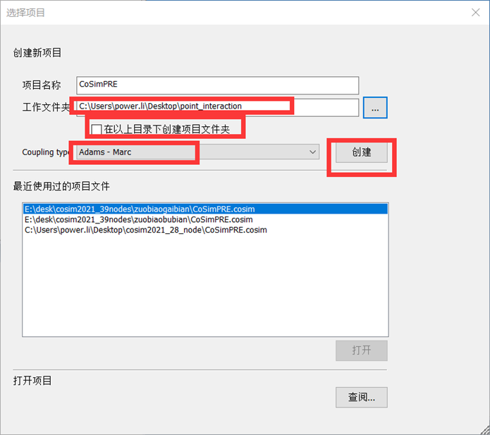

(1)创建配置文件
启动CoSimPRE Plus 2021,创建联合仿真配置文件。
Adams & Marc联合仿真之CoSim(下篇)的图1
图3.18 新建配置文件

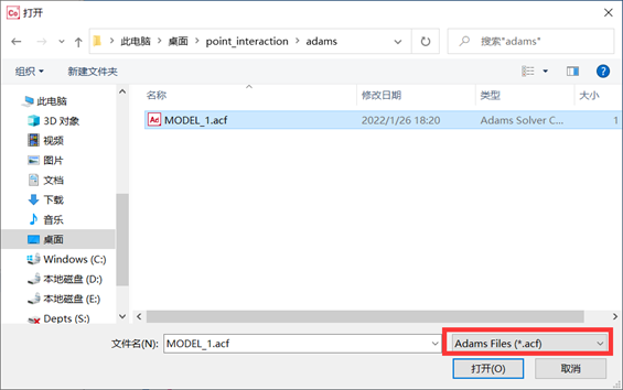

新建好配置文件后,点击File>Import,导入Adams的acf文件
Adams & Marc联合仿真之CoSim(下篇)的图2
图3.19 CoSim中Adams文件

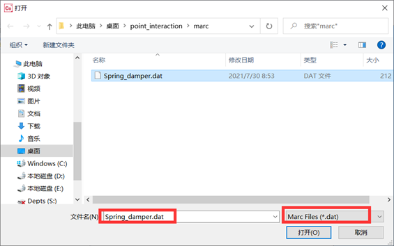

与acf导入方法一样,导入Marc的dat文件,单位选择m(与Adams的长度单位保持一致)。
Adams & Marc联合仿真之CoSim(下篇)的图3
图3.20 CoSim中Marc文件

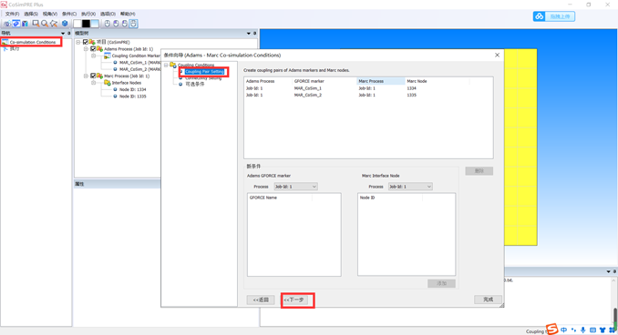

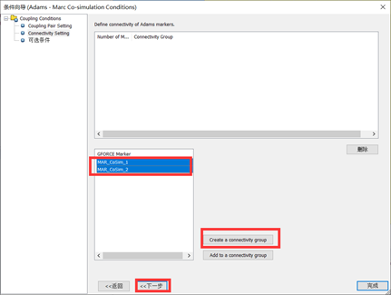

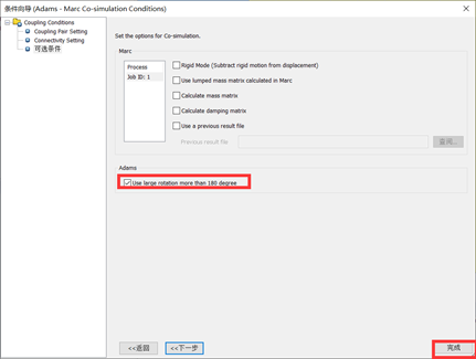

进行Adams文件与Marc文件的交互设置。
Adams & Marc联合仿真之CoSim(下篇)的图4
Adams & Marc联合仿真之CoSim(下篇)的图5
Adams & Marc联合仿真之CoSim(下篇)的图6
图3.21 联合仿真数据点交互设置

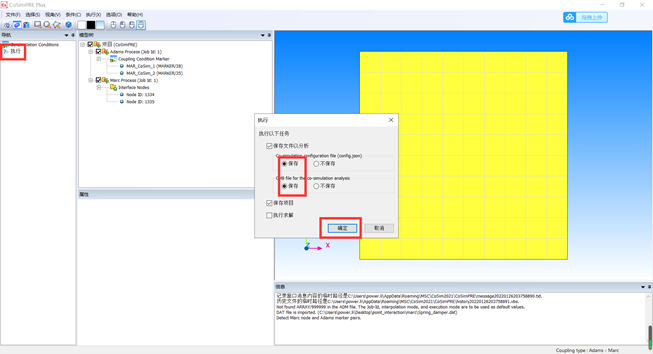

保存配置文件,如下图所示,至此配置文件创建完成。
Adams & Marc联合仿真之CoSim(下篇)的图7
Adams & Marc联合仿真之CoSim(下篇)的图8
图3.22 保存配置文件

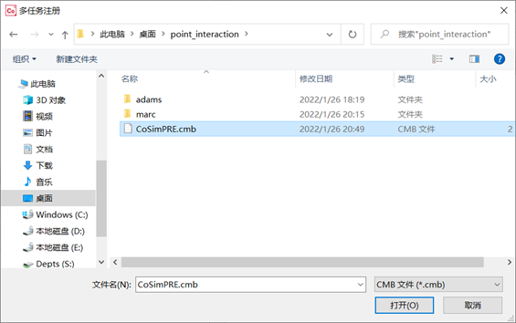

启动CoSimLauncher,打开配置文件。
Adams & Marc联合仿真之CoSim(下篇)的图9
图3.23 打开配置文件

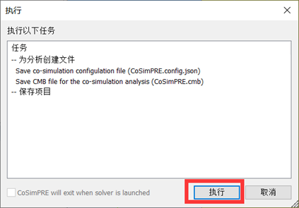

右击CoSim配置文件,点击“执行”。
Adams & Marc联合仿真之CoSim(下篇)的图10
图3.24 运行仿真

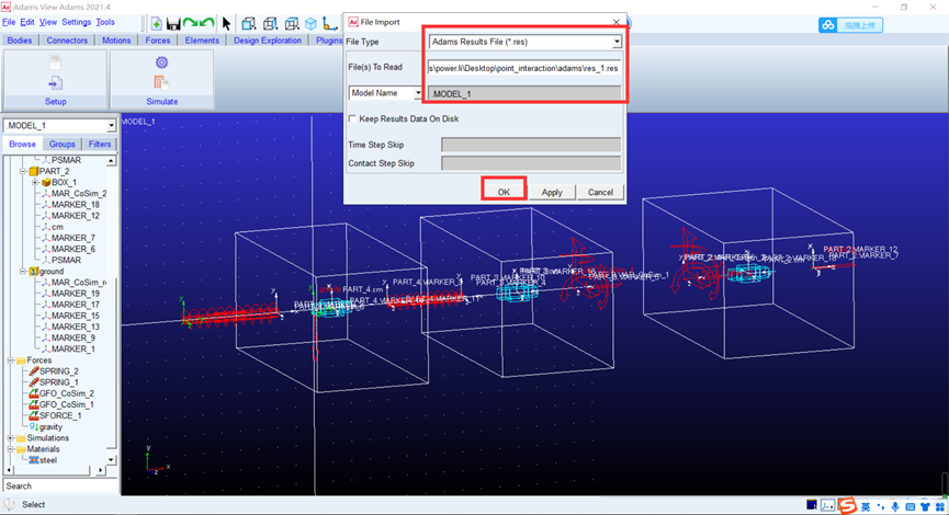

①将联合仿真生成的res文件导入到原Adams模型中;
Adams & Marc联合仿真之CoSim(下篇)的图11
图3.25 联合仿真结果导入模型

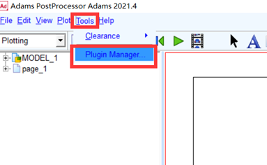

②从View界面打开Postprocessor界面,并加载Co-animation插件;
Adams & Marc联合仿真之CoSim(下篇)的图12Adams & Marc联合仿真之CoSim(下篇)的图13
图3.26 启动Co-animation插件

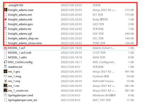

在工作目录下有如下文件。
Adams & Marc联合仿真之CoSim(下篇)的图15
图3.28 结果文件
