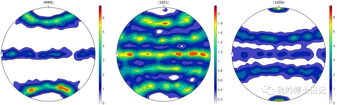

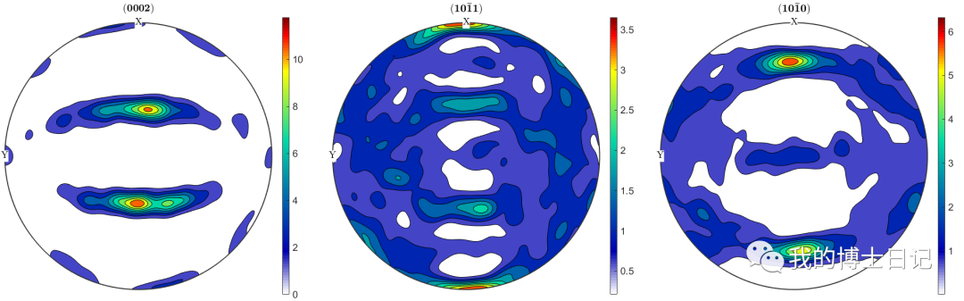

通常模拟过程中需要考虑孪晶的变形,对于孪晶模拟的方案目前比较容易实现的PTR主导孪生重定向,即通过引入孪晶体积分数的概念,当积分点的孪晶体积分数达到阈值后,绕着主孪晶系面法线方向旋转特定角度。
模拟通过编程umat子程序实现,正确性通过damask程序进行对比验证。验证正确性通过织构演化确定。
模拟考虑三组滑移+一组孪晶
滑移为BASAL <a>{0 0 0 1}<1 1 -2 0>,3组
PYRAMIDAL<c+a>{1 1 -2 2}<-1 -1 2 3> 6组 (二阶)
PRISMATIC {1 0 -1 0}<1 1 -2 0> 3组
孪晶为TENSILE TWIN {1 0 -1 2}<-1 0 1 1> 6组

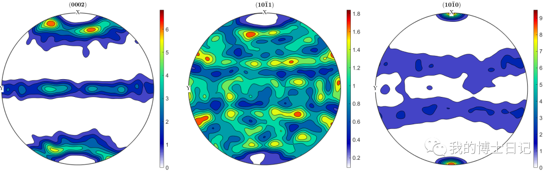

1,沿着RD压缩50%:
编写子程序结果
HCP多晶变形与织构演化模拟的图4
damask模拟结果
HCP多晶变形与织构演化模拟的图5

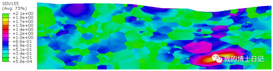

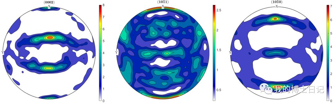

2,沿着RD拉伸50%:
编写子程序结果
HCP多晶变形与织构演化模拟的图6
damask模拟结果
HCP多晶变形与织构演化模拟的图7

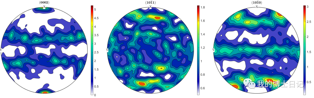

3,沿着ND平面应变压缩结果:
编写子程序结果
HCP多晶变形与织构演化模拟的图8
damask模拟结果
HCP多晶变形与织构演化模拟的图9

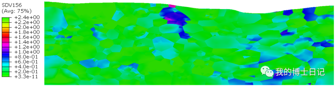

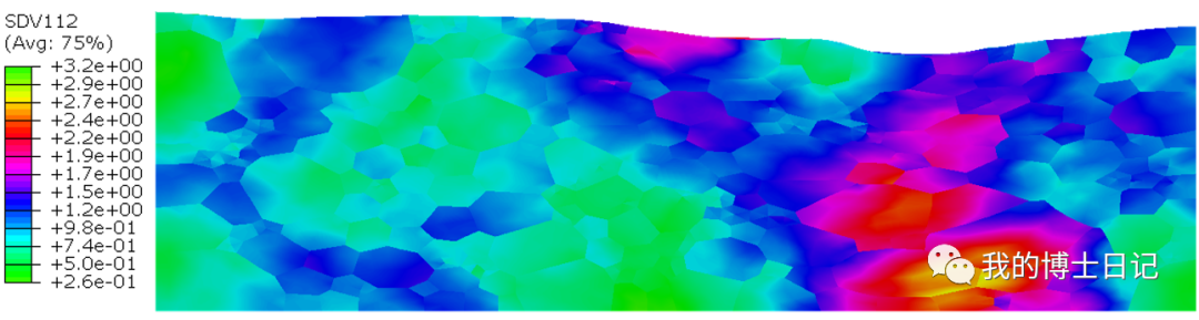

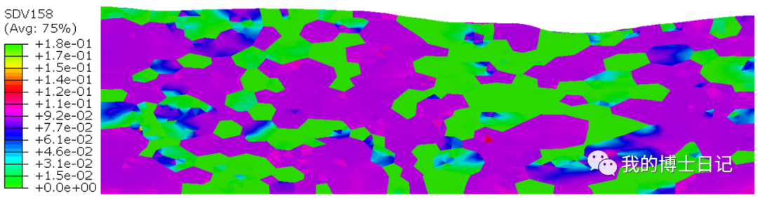

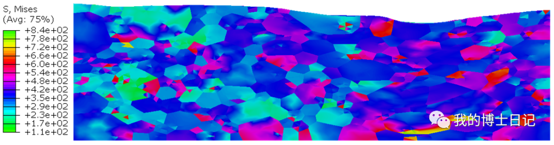

多晶拉伸变形模拟(参数与damask保持一致)
包含500个晶粒100000个单元的多晶体模拟,沿着X方向施加50%的工程应变
模拟结果如下:
应力分布
HCP多晶变形与织构演化模拟的图10

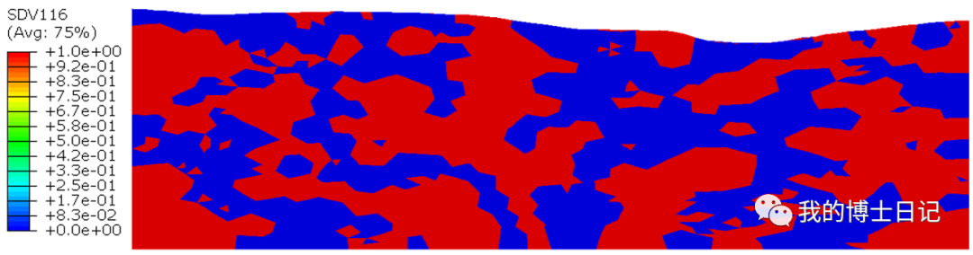

孪晶分布
HCP多晶变形与织构演化模拟的图11

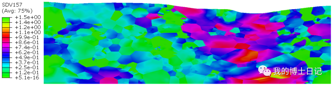

累计剪切应变分布
HCP多晶变形与织构演化模拟的图12

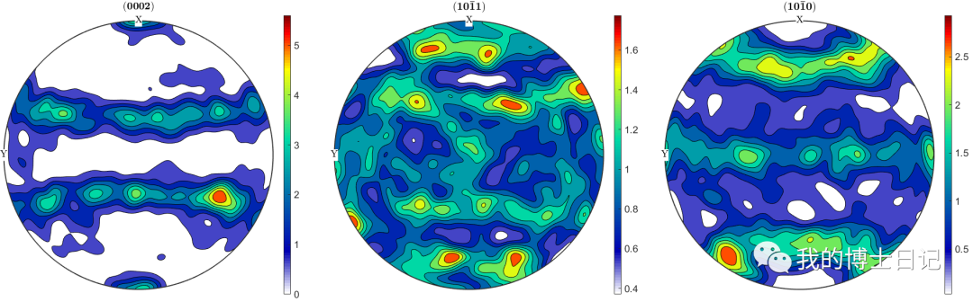

BASAL累计剪切分布
HCP多晶变形与织构演化模拟的图13
PYRAMIDAL<c+a>累计剪切分布
HCP多晶变形与织构演化模拟的图14

模拟结果在织构演化方面与damask程序具有良好的一致性。并且很好二的表现了孪晶的出现,以及对于塑性变形的相对低的贡献。
