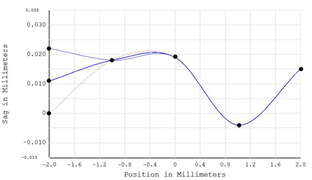

相较于参数式(parametric)优化,网格矢高优化具有许多优点。由于预设的网格矢高内插算法是以双三次样条(bicubic spline)的方式进行计算,因此值域中的每个点只会对网格中相邻的至多两点产生影响。假如我们针对数据中的一点进行优化,则系统只会改变局部的表面结构,距离较远的表面信息则会维持原样。下图显示了一个简化的一维平滑曲线模型。图中的三条曲线分别以5个点定义出三次样条(cubic spline)。我们可以看到图中最左边的点会在三条曲线间移动,但只会对距离最近的两点产生影响。

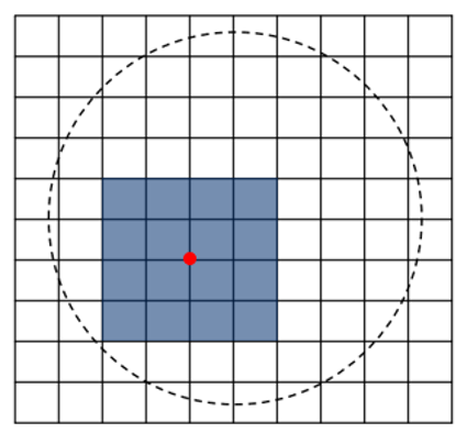

接着我们利用下图将上述概念推广到二维空间。我们先以二维网格的矢高值表示目标的表面结构,并选择其中一点进行矢高的优化(图中红点),可以看到只有蓝色方形(5x5个点)内的区域会受到影响。
Ansys Zemax | 利用 TrueFreeForm 面进行网格自由曲面的优化的图2
以上的例子告诉我们两件事。第一,以网格矢高的方式进行优化,我们可以将优化目标限制在局部的区域中; 相对的,使用参数式优化时,每当我们对单一数值进行变更,则整个表面的结构均会发生变化。第二,我们可以较轻易的产生特殊的表面几何关系,而这是我们很难以有限次的多项式函数达成的。

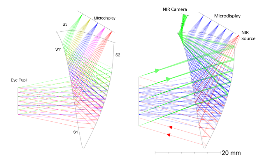

在这个范例中,我们利用将以一个具有自由曲面楔形棱镜的头戴式透视显示器(optical see-through head mounted display)进行设计,此光学系统参考了Gao C. 和Hua H.的专利(EP3270194A1)。显示器中的NIR(近红外光)人眼追迹系统包含了三个相同的光学表面,和一个用于聚焦的楔形单透镜。一开始,我们以扩展多项式(extended polynomial)的方式在OpticStudio中建立三个面。由于TrueFreeForm面也能支持扩展多项式函数,所以可以此作为设计的起点。接着,我们将进行微显示器的优化和人眼追迹系统的嵌入。在这些过程中,我们还不会对参数式自由曲面的光学表面进行校正。

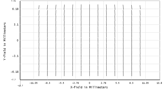

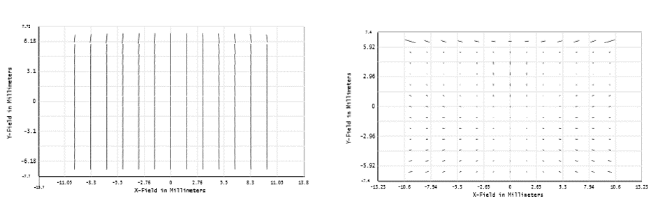

此外,一开始的光学表面优化是以显示器系统的成像为目标,而忽略了人眼追迹系统的表现。因此在优化结果的呈现上,F/3 NIR光学系统会有不错的影像质量,但NIR人眼追迹系统则不然。我们可以在下方的MTF图中看到以完整FOV取样的结果,以及NIR人眼追迹系统中所有视场的像散。后者的平均像散约为1.4个波,并在整个FOV具有1.42个波的RMS平均波前误差。

注意,在下图中我们可以看到NIR光束在S3上产生成像路径的光迹(footprint, 绿色区域)和微显示器上的光线(蓝色区域)是明显分离的。
Ansys Zemax | 利用 TrueFreeForm 面进行网格自由曲面的优化的图6
当TrueFreeForm面S3的扩展多项式已根据微显示器系统完成优化,我们接着将网格矢高的信息填入表面矢高的设定中(默认值皆为0)。此时,只剩下S3上接收NIR光束(人眼追迹系统)的区域需被重新优化。需要注意的是,在优化的过程中由微显示器发出、落在S3上的光束所产生的光迹不会受到影响。此外在原先的设计中,与视场无关的像散为主要的像差。因此我们可以使用较低阶的表面轮廓修正明显的改善成像质量。有了以上的认知,我们就可以开始着手进行设计了!

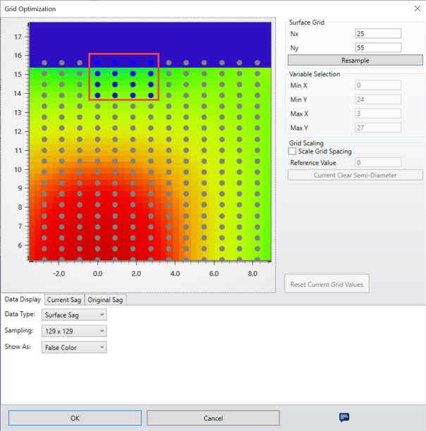

上图中为网格矢高的信息。右图中,所有的数据点均以黑色的“x”表示。我们可以看到浅蓝色、且大小为4x4的范围代表了变数区。在前面的篇幅中曾提到,双三次样条的内差算法将变量影响的范围向外扩增两点,也就是图中的橘色区域。确认了网格的密度和变量区域后,我们可以肯定光学表面的信息会被限制在微显示器的成像范围内,意即微显示系统的表现将在优化的过程被保留。
在下图中,我们选取了目标范围内的网格矢高点,且令为变数。

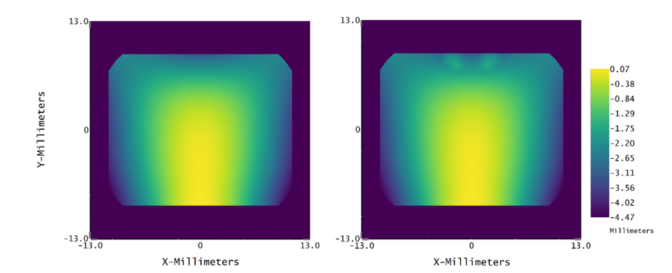

优化结束后,我们可以看到一个局域的矢状面(sagittal)曲率被加入目标的区域中以抵大部分的像散,同时又使non-local的表面信息维持不变。这样的结果很接近我们原先对高的预期。

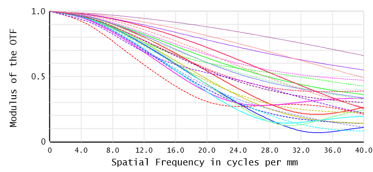

我们可以通过MTF结果观察到微显示器系统在优化前后有相同的表现。这样的结果也证实了网格变量的选择是合的,且这些变量与NIR人眼追迹系统的优化并不会互相影响。
而NIR人眼追迹系统经过优化后,成像的表现有了显著的提升。系统的像散在各视场有了几个数量级的改善(如850 nm处由1.38个波缩小为0.0509个波)。而此系统的MTF表现也有明显的提升(在 40 lp/mm时,平均视场为0.45),用户可以看见清晰的像。这样的结果使我们可以准确的接收用户瞳孔的NIR反射,并据此来帮助在软件中投射影像的优化。
