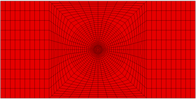

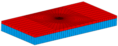

图1显示了识别出不同接触体的模型,顶部具有更精细的网格,以便准确描述缺陷区域并允许裂纹扩展。

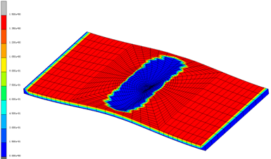

在图2中,显示了顶部的底面,胶失活区域和裂缝前缘。
可以在Mentat中找到“粘接失效”设置,如下所示:

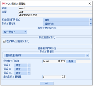

裂缝的产生方式如下。在这里,选择要VCCT的应用程序,并在VCCT裂纹扩展属性菜单中填写裂纹扩展的设置(见图4)。我们确保将初始裂纹扩展模式设置为“直接”,将裂纹扩展方法设置为“释放约束”,并输入裂纹扩展阻力(Gc=7×106 N/m),以确定何时应出现裂纹扩展。
图5 VCCT裂纹扩展属性菜单

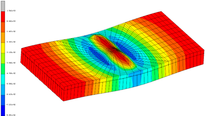

图6和图7显示了模型的变形形状和胶层的接触状态。钢板向下弯曲,缺陷区域弯曲。当然,这会随VCCT和粘性材料的选定值而变化。
图7 复合材料接触状态
