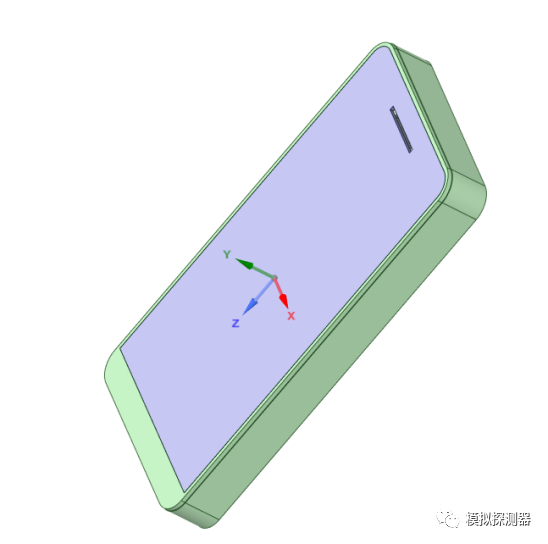

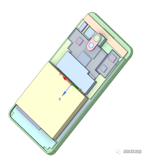

图1为手机三维CAD图(网上当的,非公司研发产品),热仿真其实为CFD仿真,一般对结构几何进行前处理简化,这样做的目的一是减少网格数量,二是提高网格质量,避免求解不收敛或者出现非物理解。通过Workbench SpaceClaim对原始几何进行适当简化,如图2所示。
图1 原始几何

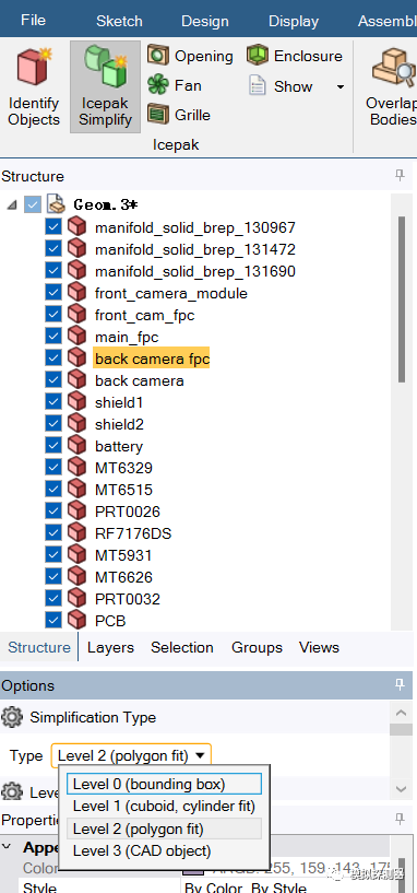

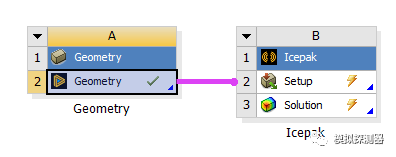

图3 Icepak几何转换

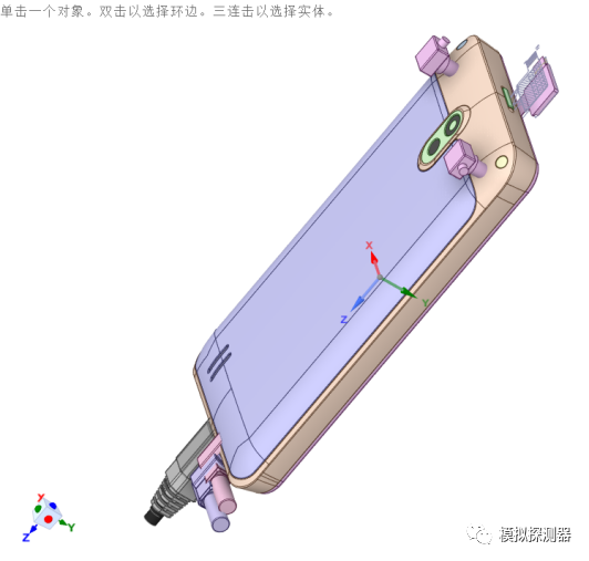

图4 几何传输

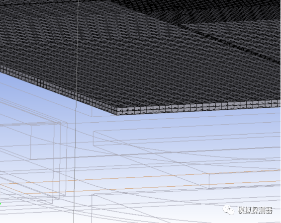

图5 TIM材料网格分布

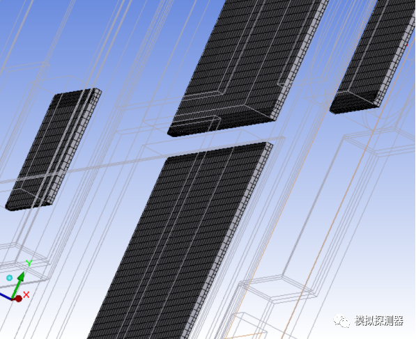

图6 石墨片网格分布
