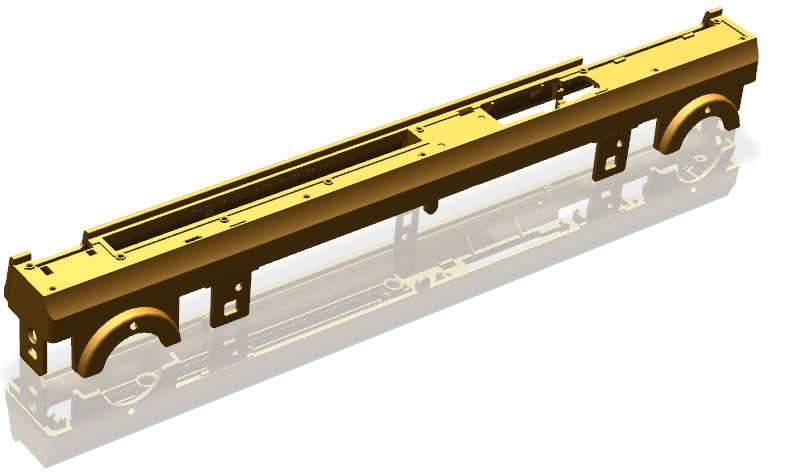

家电外观件对尺寸精度与表面光洁度要求较高;若家电产品的平整度不佳,将影响到后端产品装配,因此控制变形量是生产环节的重要关键。为了优化产品设计和成型参数,避免上述成型问题,业界已广泛使用模流分析软件进行生产前的仿真分析;其中家电、机壳产品、3C产品为主的厂商,更将模流分析视为产品设计与生产的标准化流程。广州今宏公司借助Moldex3D仿真分析,针对家电产品「播放器前盖」(图一) 进行设计变更与成型参数优化,成功帮助客户改善产品变形问题,并缩短成型周期,达到节省材料与成本。
图一  本案例为播放器前盖,其尺寸外观与精度要求甚高

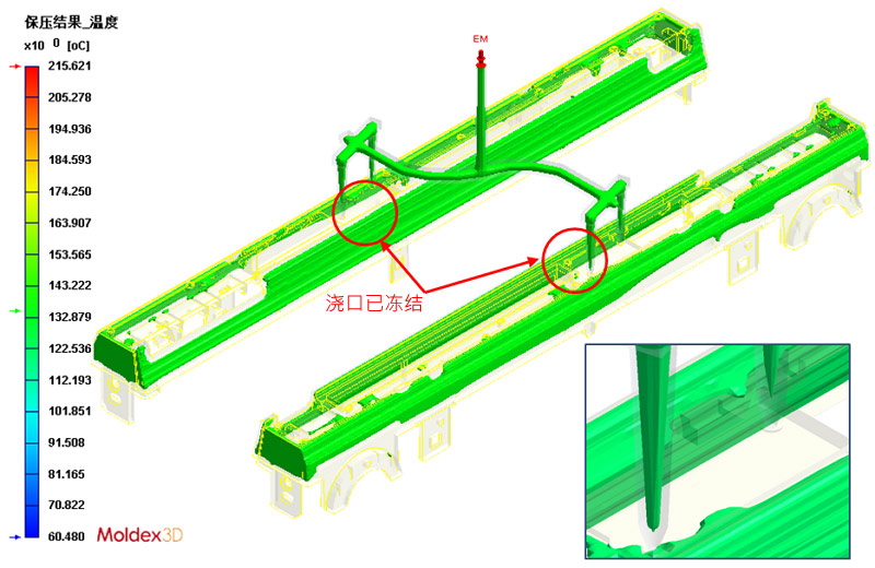

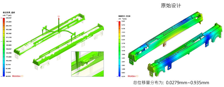

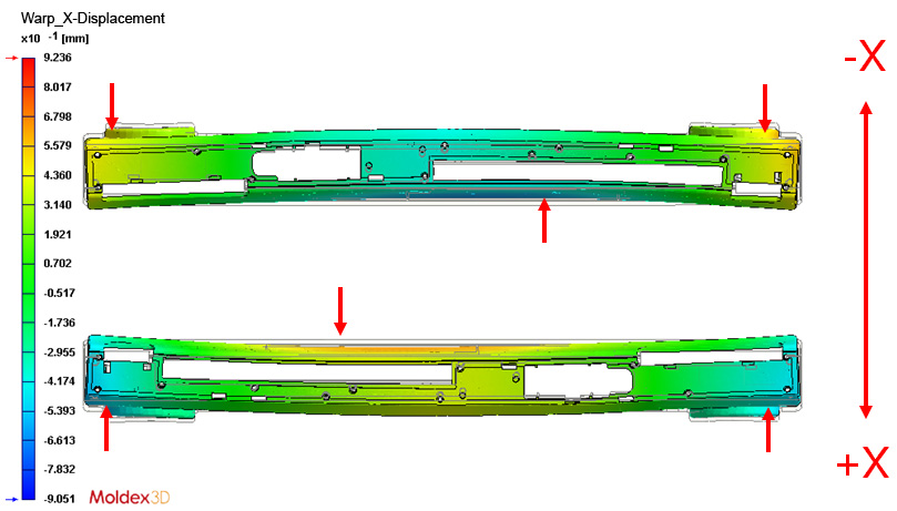

首先经由Moldex3D模流分析软件分析,得知该产品有充填流动不平衡的问题,导致保压不均匀、体积收缩不良产生变形;透过软件的翘曲变形仿真结果可以发现,产品在X方向呈现V形变形趋势 (图二),可能导致日后组装困难。另外,Moldex3D保压仿真分析结果显示,产品的保压温度分布几乎都在冻结温度(135°C)以上,代表保压时间十分充足,可尝试减少保压时间。分析还显示冷却时间过长,因此希望藉由降低保压与冷却时间,改善成型周期过长问题。
Moldex3D模流分析之如何克服家电外观翘曲变形、成型周期过长难题的图3Moldex3D模流分析之如何克服家电外观翘曲变形、成型周期过长难题的图4图二  X方向呈现V形变形趋势,可能发生组装困难
图三  浇口已冻结,说明保压时间已经足够,可以尝试减少保压时间

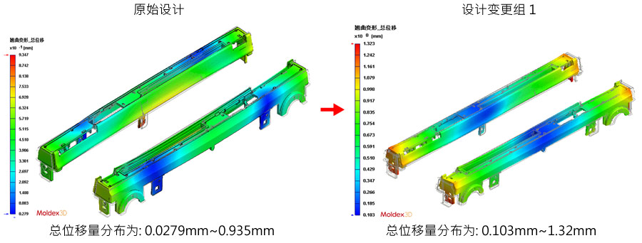

完成设计变更组1后,再次利用Moldex3D进行模拟分析后,获得以下结果和结论:
• 降低了水温,使温差增大,冷却效率提升且冷却时间缩短,但公母模温加大,也提升翘曲变形可能性。
• 改变进浇位置无法改善翘曲变形,再加上采用低模温可能使翘曲加大,因此改采修正产品肉厚方式进行第二组设变。
Moldex3D模流分析之如何克服家电外观翘曲变形、成型周期过长难题的图5
图五  设计 变更组 1(右)总翘曲变形量比原始设计(左)稍大

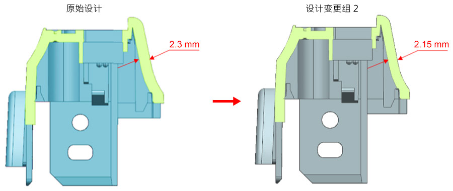

由于产品两侧肉厚不同,导致流动行为与体积收缩不均,即使进行设计变更组1,产品变形也无法获得明显改善,因此修正产品肉厚设计为下一步主要的变更方向。
Moldex3D模流分析之如何克服家电外观翘曲变形、成型周期过长难题的图6设计变更组2(Revised 2)沿用原始设计组的两点进浇方式进浇位置也保持一致,水温则调整为25°C (同设计变更组1)。第二次的设计变更主要方向为修正较厚的一侧,减少0.15 mm 厚度(图六),同时保压时间再降低为5秒,而冷却时间由原先20秒降低为18秒。
图六  原始设计 vs. 设计 变更组 2产品厚度比较

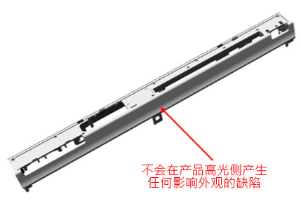

• 三种设计变更组都能满足客户在表面质量的要求,在产品主要外观上不会出现缝合线与包封问题(图七)。

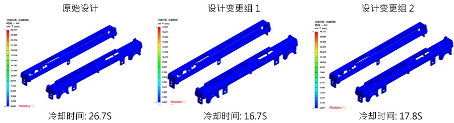

• 修正产品肉厚和调整冷却水温为25 °C后,能够有效改善冷却效果与缩短冷却所需时间(图八)

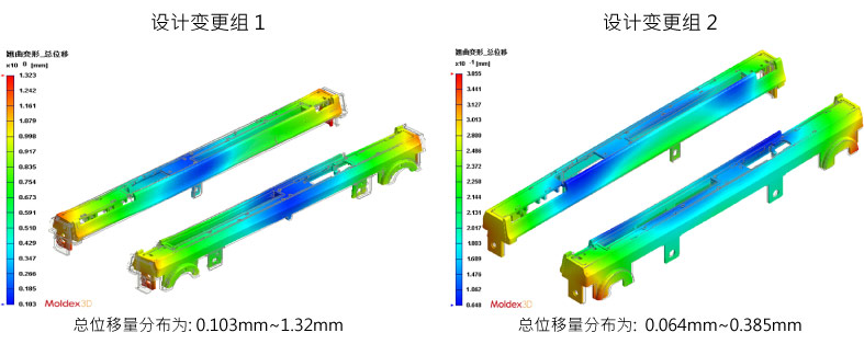

• 设计变更组2的翘曲变形量获得显著改善(图十) 。
图七  以上三组的缝合线和包封分布都能满足生产的要求,杜绝主要外观上产生明显缺陷
Moldex3D模流分析之如何克服家电外观翘曲变形、成型周期过长难题的图7 图八  比较三个设计方案 的模流分析 结果发现,设计变更2在减少冷却时间上,效果最佳

图十  由模拟分析结果得知设计 变更组 2的变形量值最小,且体积 收缩问获得 有效改善
