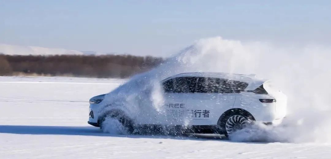

高温试验
汽车三高(高温、高原、高寒)试验解析!的图1
高温试验是评估汽车在高温环境下的表现的试验。在这种试验中,汽车需要在高温环境中运行,以检验其对温度变化的适应能力。
高温环境试验开发与验证要点包括整车的动力性、舒适性、耐热性、内饰件气味和空调的降温及冷机起动等性能,地点一般会选择吐鲁番这种国内少有的干旱荒漠地区。
试验项目:
发动机熄火保护:发动机熄火保护是在高温测试中重要的一项功能,它是为了保护发动机不受损害。当发动机温度过高时,发动机管理系统会自动采取行动,使发动机停止工作。这可以防止发动机由于过热而受损,从而长期影响发动机的使用寿命。
发动机匹配试验:汽车高温试验中的发动机匹配试验是对汽车在高温环境下的性能进行测试的一部分。这种测试的目的是确保发动机和其他汽车系统(如冷却系统、燃油系统和排放系统)在高温下的匹配。在这种测试中,汽车将在模拟的高温环境下工作,并进行性能和排放测试。此外,还将对汽车的各个系统进行详细的检查,以确保在高温环境下正常工作。发动机匹配试验是高温试验中的重要组成部分,因为它可以帮助确保汽车在高温环境下的性能和安全。如果在高温试验中发现任何不匹配的问题,制造商可以在发布前进行修正,从而避免在使用过程中出现问题。
电气系统性能:检查电子系统在高温环境下的性能,包括电子控制单元(ECU)、点火系统和燃油管理系统。在汽车高温试验中,ECU(电子控制单元)和各种传感器的温度测试是对汽车在高温环境下的性能进行测试的重要部分。ECU是汽车的中心控制单元,它监控和控制汽车的各个系统。因此,在高温试验中对ECU的温度进行测试很重要,以确保其在高温环境下正常工作。同样,各种传感器(如温度传感器、压力传感器和速度传感器等)在汽车的控制和监控中起着重要作用。因此,在高温试验中对各种传感器的温度进行测试也很重要,以确保它们在高温环境下正常工作。总的来说,ECU和各种传感器的温度测试是汽车高温试验中的重要组成部分,以确保汽车在高温环境下的性能和安全。
空调系统性能:在汽车高温试验中,空调系统性能测试是评估汽车在高温环境下的舒适性的重要部分。该测试的目的是确保空调系统在高温环境下能够有效地调节室内温度,以保证乘客的舒适度。
该测试通常包括对空调系统的各个组件(如压缩机、冷凝器、膨胀阀和风扇等)进行测试,以确保它们在高温环境下正常工作。同时,还需要测试空调系统的冷却效果,以确保它能够有效地降低室内温度。
总的来说,空调系统性能测试是汽车高温试验中重要的评估组成部分,以确保汽车在高温环境下的舒适性和安全。
结构件和内饰件的强度:在汽车高温试验中,结构件和内饰件的强度测试是评估汽车在高温环境下的结构安全性的重要部分。该测试的目的是确保汽车在高温环境下仍具有足够的强度和稳定性,以保证乘客的安全。该测试通常包括对汽车的各个结构件(如车身、车门、座椅架等)和内饰件(如仪表盘、座椅、门板等)进行强度测试,以确保它们在高温环境下能够承受正常使用和设计要求的负荷。
为了评估结构件和内饰件的强度,测试人员通常会通过施加特定的负荷来模拟实际使用中的荷载,并对汽车的变形、损坏情况进行评估。如果结果不理想,测试人员可能会要求对相关部件进行改进,以提高汽车在高温环境下的稳定性和安全性。
总的来说,结构件和内饰件的强度测试是汽车高温试验中重要的评估组成部分,以确保汽车在高温环境下的安全性。
整车质量考核:试验车在气温40℃左右和地面温度60℃以上的条件下,行驶3000公里以上,在此期间需没有因高温环境导致零部件(包括橡胶、塑料件)出现质量故障;空调在外界气温42℃、地面温度61℃时车室内温度是23℃—24℃,根据人的实际感受,舒适度满足要求。试验车经过标定后起步、加速、高低速行驶和爬坡性能都满足《GB/T12544-2012 汽车最高车速试验》、《GB/T12543-2009汽车加速性能试验》、《GB/T12539-2018汽车爬坡试验》。
| 试验要求:汽车高温试验的温度和时间要求通常由试验标准规定。这些标准可能因汽车的使用地区和不同生产商的要求而有所不同。但是,一般来说,高温试验的温度要求通常是在50°C至70°C之间,而时间要求通常是1小时至12小时不等。在高温试验中,试验温度必须稳定,并且必须在一定的时间内维持。汽车的各个组件和系统必须在这种环境下表现良好,并且不能出现任何性能下降或故障。高温试验也可以评估汽车的内饰件、结构件和各种传感器的性能,以确保它们能够在高温环境下正常工作。

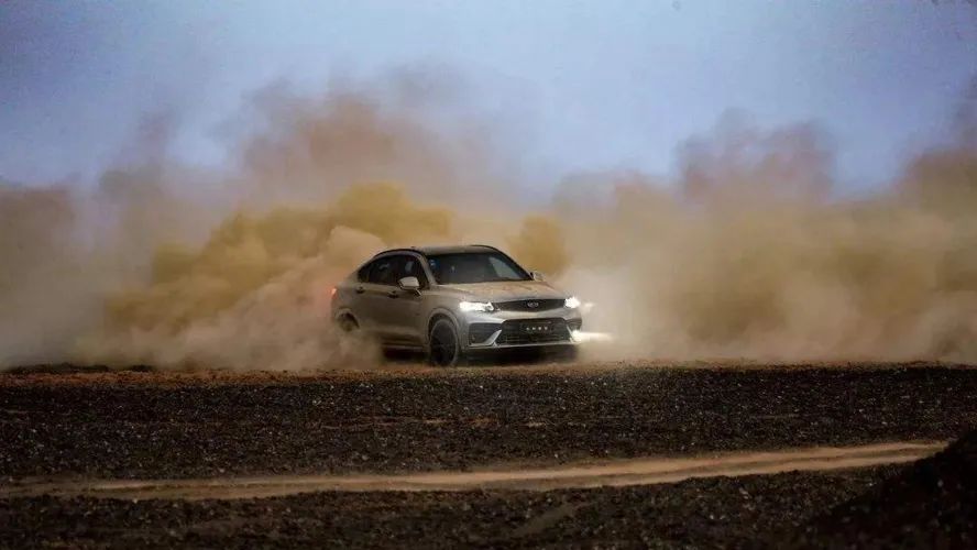

高原试验
汽车三高(高温、高原、高寒)试验解析!的图2
高原试验是评估汽车在高海拔环境下的表现的试验。在这种试验中,汽车需要在高原环境中运行,以检验其对氧气含量变化的适应能力。
高原环境试验开发与验证要点包括整车的动力性、经济性、驾驶性、制动性和自动变速箱的换挡及冷机起动等性能,地点自然是高原,目前主要在青海昆仑山口或者云南白茫雪山。
试验项目:
发动机性能:汽车高原试验的发动机性能测试是评估汽车发动机在高海拔环境下的性能的一项重要测试。这种试验主要是评估发动机在低氧环境下的表现,以确保它能在高海拔地区正常工作。
发动机性能测试包括诸如发动机功率、扭矩、排放等多项性能的测试。
在这些测试中,发动机在高海拔模拟的环境下进行测试,以确保它能够在低氧环境下正常工作。在这些测试中,还需要评估发动机的燃油效率、冷却系统的性能等。
此外,在高原试验中,还需要对汽车其他各种系统(如空调系统、制动系统等)进行测试,以确保它们在高海拔环境下的性能。这是为了确保汽车能够在各种不同环境下正常工作,为消费者提供安全可靠的汽车产品。
电气系统性能:汽车高原试验的电气系统性能测试是评估汽车电气系统在高海拔环境下的性能的一项重要测试。在这项测试中,主要评估电气系统(如起动机、发动机管理系统、点火系统等)在低氧环境下的表现。
电气系统性能测试包括诸如起动时间、点火系统的反应时间、电气系统故障率等多项性能的测试。在这些测试中,电气系统在高海拔模拟的环境下进行测试,以确保它们能在低氧环境下正常工作。
空调系统性能:汽车高原试验的空调系统性能测试是评估汽车空调系统在高海拔环境下的性能的一项重要测试。在这项测试中,主要评估空调系统(如制冷剂循环系统、风扇系统、控制系统等)在低氧环境下的表现。
空调系统性能测试包括诸如冷却效果、风扇系统的风速、系统的温度控制精度等多项性能的测试。在这些测试中,空调系统在高海拔模拟的环境下进行测试,以确保它们在低氧环境下正常工作。
此外,在高原试验中,还需要对汽车其他各种系统(如电气系统、制动系统等)进行测试,以确保它们在高海拔环境下的性能。这是为了确保汽车能够在各种不同环境下正常工作,为消费者提供安全可靠的汽车产品。
液压和气动系统:汽车高原试验的液压和气动系统测试是评估汽车液压和气动系统在高海拔环境下的性能的一项重要测试。这些系统在汽车的很多关键功能中起着关键作用,因此对它们的性能和可靠性进行测试是非常重要的。
液压和气动系统性能测试包括诸如液压泵和阀门的压力稳定性、气动缸的压力和行程等多项性能的测试。在这些测试中,液压和气动系统在高海拔模拟的环境下进行测试,以确保它们在低氧环境下正常工作。
此外,在高原试验中,还需要对汽车其他各种系统(如空调系统、电气系统、制动系统等)进行测试,以确保它们在高海拔环境下的性能。这是为了确保汽车能够在各种不同环境下正常工作,为消费者提供安全可靠的汽车产品。
驾驶性能标定:驾驶性能标定是指对汽车在高海拔环境下的驾驶性能进行测试和评估的过程。这项测试包括诸如油耗、加速度、刹车性能、悬挂系统等多项性能的测试。
高原试验中的驾驶性能标定是为了确保汽车在高海拔环境下的驾驶表现和在标准条件下的表现相似。它帮助评估汽车的悬挂系统、动力性能和刹车性能等各项性能,以确保消费者在驾驶过程中获得安全、可靠的汽车产品。
驾驶性能标定测试的要求可能因国家和地区的不同而有所变化,但通常包括油耗测试、加速度测试、刹车距离测试、悬挂系统测试等。通过高原试验的驾驶性能标定,可以确保汽车在高海拔环境下的驾驶表现是安全的,并且提高汽车的驾驶舒适性。
试验要求:汽车必须在高海拔环境下进行试验,海拔高度一般在3500米以上。汽车必须连续在高海拔环境下运行至少48小时,以评估其对氧气含量变化的适应能力。在高海拔环境下,汽车必须能够稳定运行,不能出现任何故障。

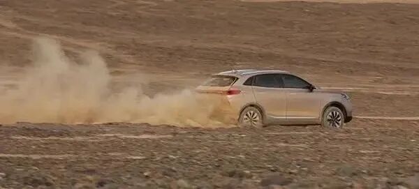

高寒试验
汽车三高(高温、高原、高寒)试验解析!的图3
“高寒测试“是指在极度寒冷(气温达-25~-40℃)的极端地带,进行多项复杂路况的驾驶测试,目前测试地点基本在漠河、黑河或者内蒙的牙克石。
高寒试验包括冷启动、冷启动下的驾驶性能、LPC高寒环境的标定、高寒环境下整车质量等试验项目
试验项目:
发动机性能:发动机性能测试是评估汽车在寒冷环境下的发动机性能的重要部分。这项测试可以评估发动机的功率、效率和可靠性,以确保其在寒冷环境下的正常工作。该试验通常需要在低温环境下进行,以模拟在寒冷地区行驶的情况。
冷启动试验:车辆在环境温度-20℃至-30℃条件下每天早上的06:30左右进行第一次冷启动试验,晚上的19:00左右再进行一次冷启动试验,起动时间在1.65~4秒之内。
驾驶性能试验:汽车高寒试验中的驾驶性能试验是评估汽车在寒冷环境下行驶能力的重要组成部分。该试验旨在测试汽车在寒冷环境下的驾驶性能,包括操纵性、刹车性能、悬挂系统性能等。通过该试验,可以了解汽车在寒冷环境下的驾驶特性,以及冷环境对汽车驾驶性能的影响。该试验的结果可为汽车设计改进和升级提供有力的依据。
高寒环境的标定试验:汽车高寒环境的标定试验是评估汽车在高寒环境下工作情况的重要组成部分。该试验旨在标定汽车在寒冷环境下各项系统和性能参数,包括发动机性能、空调系统性能、电气系统性能、悬挂系统性能等。
电气系统性能:在汽车高寒试验中,电气系统性能测试是很重要的一项试验。该试验的目的是评估在高寒环境下电气系统的工作状况,以确保车辆在寒冷的环境中的安全性和可靠性。试验中会对整车的电气系统,如电子控制单元(ECU)、点火系统和燃油管理系统,电瓶,汽车充电系统,起动机,点火系统,驱动动力,加热和空调系统等进行测试。试验结果将为车辆制造商提供有关车辆在寒冷环境下的性能数据,以便在生产过程中进行改进。
密封性:汽车高寒试验密封性试验是评估汽车在高寒环境下密封系统的性能的一种测试方法。该测试可以评估车辆在高寒环境下是否存在空气泄漏、水渗入、冷凝等情况,以确保在高寒环境下的正常使用。密封试验包括对车身密封件、玻璃密封件、发动机密封件、防冻液泵、转向系统、制动系统等的密封性评估。该试验是高寒试验的重要组成部分,对保证汽车在高寒环境下正常工作有重要的影响。
试验要求:汽车必须在极低温环境下运行,温度一般在-40°C至-30°C之间。汽车必须在极低温环境下连续运行至少48小时,以评估其对极低温环境的适应能力。在极低温环境下,汽车必须稳定运行,不能出现任何故障。
