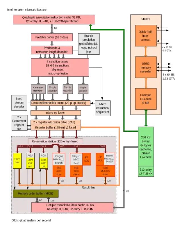

  7. ALU和AGU主要负责矩阵计算之外的少量逻辑计算。其中AGU是地址生成单元,主要用于生成操作SRAM所需的地址和访问其他核心的地址。通过由与 CPU 的其余部分并行运行地址计算。
    普通CPU 在执行各种操作时,需要计算从内存(或SRAM)中取数据所需的内存地址。例如,必须先计算数组元素的内存位置,然后 CPU内核才能从实际内存位置获取数据。这些地址生成计算涉及不同的整数算术运算,例如加法、减法、模运算或位移。计算内存地址可以编译多个通用机器指令,也可以类似特斯拉Dojo这样通过AGU的硬件电路直接执行。这样各种地址生成计算可以从ALU卸载,减少执行AI计算所需等待的CPU 周期数,从而提高计算性能

Intel Nehalem架构中使用AGU来提升单周期地址访问效率

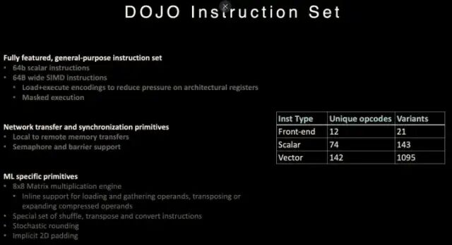

2.3 Dojo指令集
全面分析特斯拉机器人“超算”芯片(超越GPGPU?)的图12
D1处理器指令集
D1参考了RISC-V 架构的指令,并且自定义了一些指令,特别是矢量计算相关的指令。
D1指令集支持 64 位标量指令和 64字节 SIMD 指令,网络传输与同步原语和机器学习/深度学习相关的专用原语(例如8x8矩阵计算)。
在网络数据传输和同步原语方面,支持从本地存储(SRAM)到远程存储传输数据的指令原语(Primitives),以及信号量(Semaphore)和屏障约束( Barrier constraints)。这可以使D1支持多线程,其存储操作指令可以在多个 D1 内核中运行。
针对机器学习和深度学习,特斯拉定义了包括 shuffle、transpose 和 convert 等数学操作的指令,以及随机舍入( stochastic rounding ),padding相关的指令。

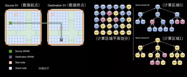

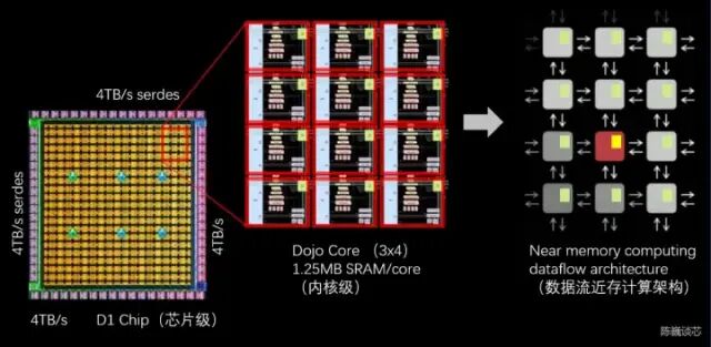

每个D1处理器由 18 x 20 的Dojo核心拼接构成。每个D1处理器中有354个Dojo核心可用。(之所以只使用360个核心中的354个是出于良率和每处理器核心稳定考虑)由台积电制造,采用7nm制造工艺,拥有500亿个晶体管,芯片面积为645mm²。
每个Dojo核心有一块1.25MB的SRAM作为主要的权重和数据存储。不同的Dojo核心通过片上网络路由(NoC路由)进行连接,不同的Dojo内核通过复杂的NoC网络进行数据同步,而不是共享数据缓存。NoC 可以处理跨节点边界4个方向(东南西北)的 8 个数据包,每个方向 64 B/每个时钟周期,即在所有四个方向上一个数据包输入和一个数据包输出到网格中每个相邻的Dojo核心。该NoC路由还可以在每个周期对核心内的 SRAM 进行一次 64 B 双向读写。
全面分析特斯拉机器人“超算”芯片(超越GPGPU?)的图15
跨处理器传输和D1处理器内部的任务划分
每个Dojo核心都是一个相对完整的带矩阵计算能力的类CPU(由于每个核心具备单独的矩阵计算单元,且前端相对较小,所以这里称为类CPU)其数据流架构则有点类似于SambaNova的二维数据流网格结构,数据直接在各个处理核心之间流转,无需回到内存。
D1芯片运行在2GHz,拥有巨大的440MB SRAM。特斯拉将设计重心放在计算网格中的分布式SRAM,通过大量更快更近的片上存储和片上存储之间的流转减少对内存的访问频度,来提升整个系统的性能,具有明显的数据流存算一体架构(数据流近存计算)特征。

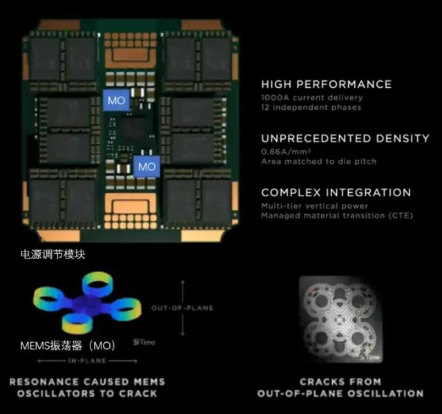

特斯拉在 Dojo POD 上使用了全自研的 VRM(电压调节模组),单个 VRM可以在不足 25 美分硬 币面积的电路上,提供52V电压和超过 1000A 的巨大电流,电流目的为0.86A每平方毫米,共计12个独立供电相位。
全面分析特斯拉机器人“超算”芯片(超越GPGPU?)的图20
特斯拉的电源调节模组
对高密度芯片散热而言,其重点是控制热膨胀系数(CTE)。Dojo系统的芯片密度极高,如果CTE稍微失控,都可能导致结构变形/失效,进而出现连接故障。
特斯拉这套自研 VRM 在过去2年内迭代了 14 个版本,采用了MEMS振荡器(MO)来感知电源调节模组的热形变,最终才完全符合内部对 CTE 指标的要求。这种通过MEMS技术主动调节电源功率的方式,与控制火箭箭身振动的主动调节方式类似。

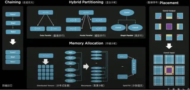

在D1处理器平面上,D1被划分为矩阵式的计算单元。编译工具链负责任务的划分和配置数据存储,并且通过多种方式进行细粒度的并行计算,并减少存储占用。
Dojo编译器支持的并行方式包括数据并行、模型并行和图并行。支持的存储分配方式包括分布式张量、重算分配和分割填充。
编译器本身可以处理各种CPU中常用的动态控制流,包括循环和图优化算法。借助Dojo编译器,用户可将Dojo大型分布式系统视作一个加速器进行整体设计和训练。
整个软件生态的顶层基于PyTorch,底层基于Dojo驱动,中间使用Dojo编译器和LLVM形成编译层。这里加入LLVM后,可以使特斯拉更好的利用LLVM上已有的各种编译生态进行编译优化。
