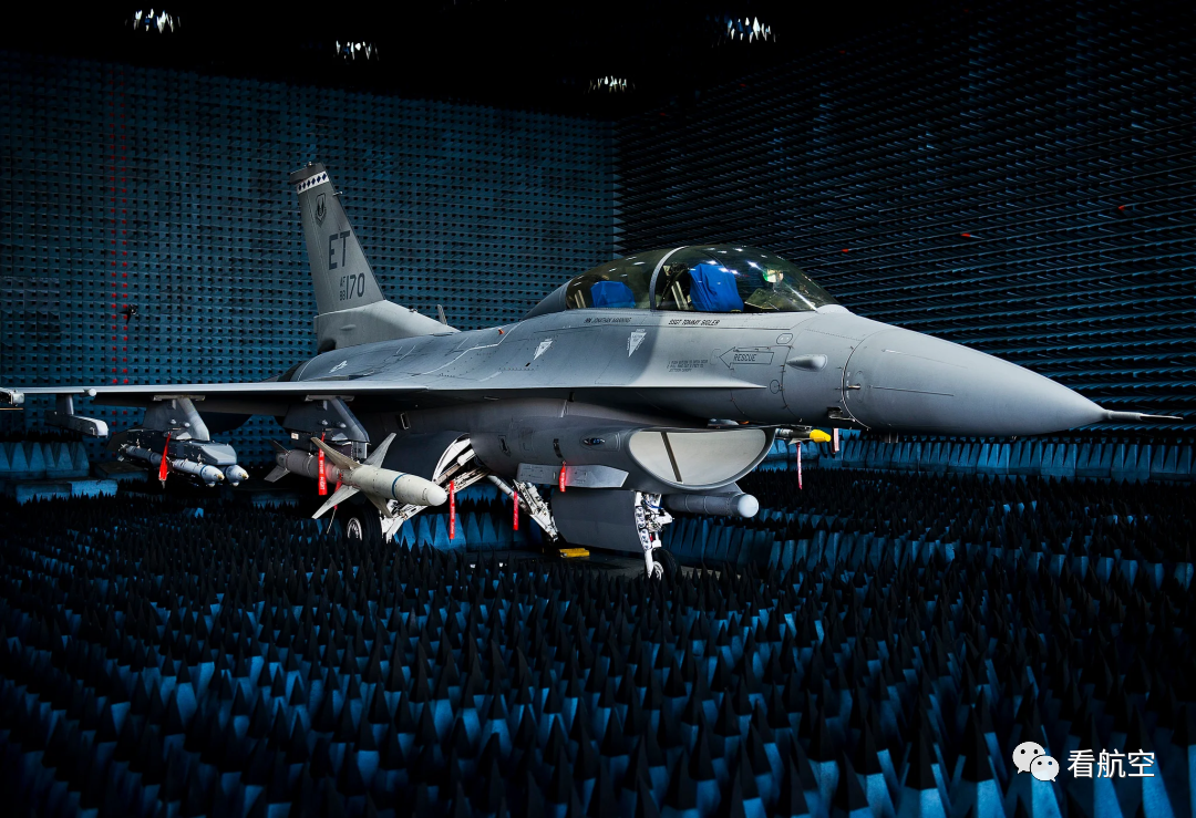

如果早期版本的F-16(上图)碰上后期改进型F-16(下图),结局只能是一边倒地输掉,尽管二者的飞行性能高度相似。
要较为妥善地解决这个矛盾,合理、持续的升级改进是唯一的办法。
以F-16为例,该机最早只是一种既不具备全天候作战能力、也不具备超视距作战能力的昼间格斗机种;但通过不断改进,该系列中的最新三代半改型,至今依然具备相当的战场威胁性。

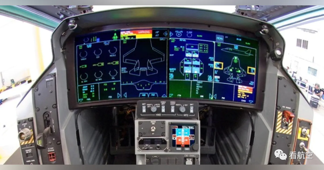

譬如,在机身内部空间的保留和分布,液气电力管道线缆的接口布置、热管理等方面预留了大量改装余地;对各类机载设备,也多采用标准化、模块化的设计,使得后续升级工作能在一个基于开放化和通用化的体系中迅速完成。
F-35座舱已经高度模块化。
尤其是,在这些新平台的电子系统中,作战功能的定义很大程度上是通过软件实现的,这极大地降低了对于专用硬件的依赖。而相关性能指标的提升、新功能的添加,都可以通过计算器件的更换和添加、软件的升级来实现,达到了快速、灵活且成本较低的目标。
