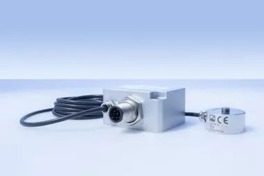

U10 超精密力传感器量程高达 2.5 MN

C9C和 U9C微型力传感器可选配内置放大器,无需对放大器进行调整。
