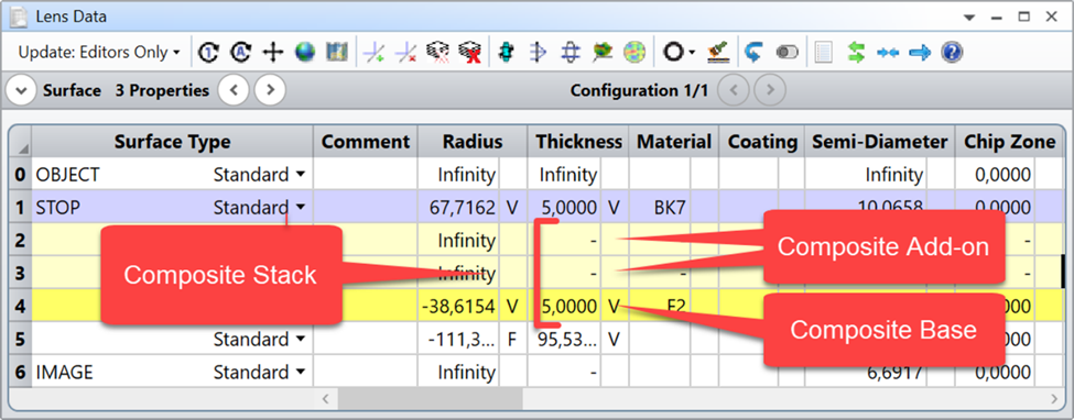

复合表面允许将任意数量的表面添加在一起,这些表面称为“复合组件表面 (Composite Add-on)”,或简称为“组件面”。算法将把组件面的矢高轮廓将添加到下一个组件面上,总矢高最终将添加到镜头数据编辑器(LDE)中的下一个表面中,该表面称为“复合基础表面 (Composite Base)”,或简称为“基面”,紧随组件面之后。然后,基面矢高将是所有附加矢高及其基面矢高的总和。组件表面和基面的矢高总和称为“复合堆叠 (Composite Stack)”。如图 2 所示,组件面行颜色为浅黄色,基面行显示为亮黄色。
光学设计教程:解析 Zemax OpticStudio 中复合表面的工作原理的图2
图 2. Composite Add-on, Composite Base and Composite Stack
我们可以发现,不能为组件面设置材料和膜层,因为它仅用于将矢高分布提供给复合基面而不起其他任何作用。组件面的材料和膜层性能将跟随基面的属性。另一个重要的点是无论为复合组件面设置怎样的孔径,当算法计算矢高分布时,复合组件面的孔径都将被认为与基面相同。

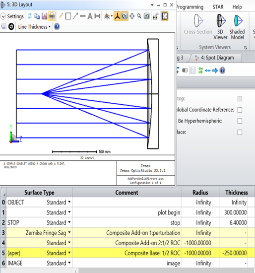

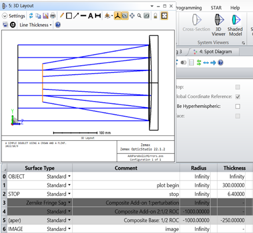

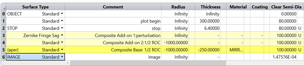

在下面的示例中(图 3 所示),通过将组件面 4 添加到基面 5 形成 ROC(曲率半径)= -500mm的抛物面反射镜,另一个组件面 3 为表面矢高增加了 Zernike 项的扰动。
光学设计教程:解析 Zemax OpticStudio 中复合表面的工作原理的图3
图 3. 使用复合表面建模的抛物面反射镜

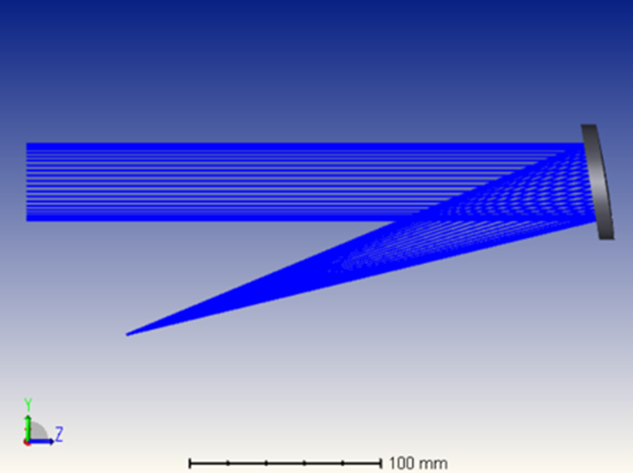

可以从以下视图中看到,启用组件面(图4 (a))后,布局图将显示复合堆叠的总矢高,而不显示单个组件面矢高。在图4 (b) 中忽略所有附加表面的情况下,布局图中将仅显示基面(因此系统现在明显失焦)。
光学设计教程:解析 Zemax OpticStudio 中复合表面的工作原理的图4
光学设计教程:解析 Zemax OpticStudio 中复合表面的工作原理的图5
图4.(a)启用组件面的抛物面反射镜系统 (b)忽略组件面的抛物面反射镜系统

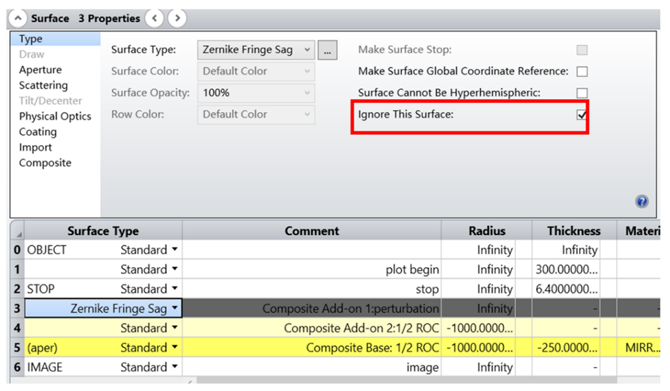

  • 忽略单个组件面
如图 5 所示,选中“忽略此表面”复选框时,该组件面对复合表面的矢高贡献将被忽略,行的颜色将变为深灰色。
光学设计教程:解析 Zemax OpticStudio 中复合表面的工作原理的图6
图 5. 忽略单个组件面

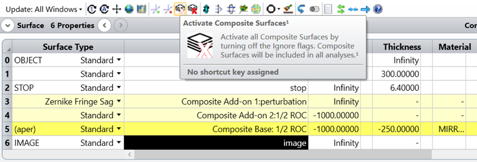

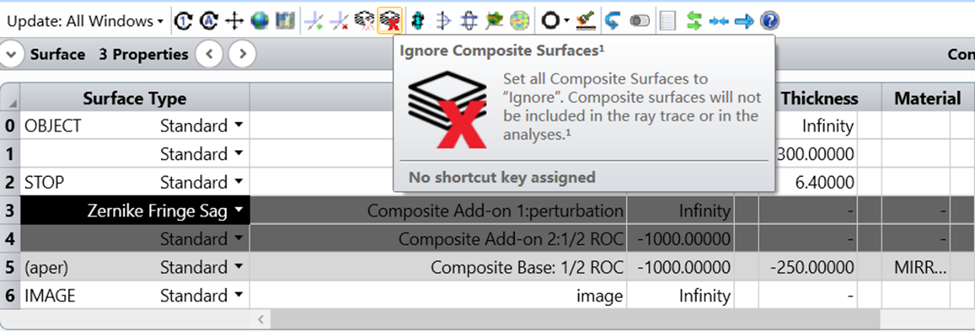

如果要忽略或启用系统中的所有复合表面,可以在镜头数据编辑器上方的工具栏中用两个按钮来轻松控制。
  • 忽略复合表面/启用复合表面
光学设计教程:解析 Zemax OpticStudio 中复合表面的工作原理的图7
图 6. 忽略所有复合表面
光学设计教程:解析 Zemax OpticStudio 中复合表面的工作原理的图8
图 7. 启用所有复合表面

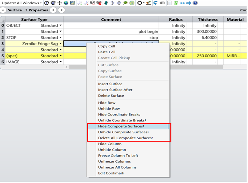

  • 隐藏/取消隐藏/删除所有复合表面
在右键单击菜单中,有三个选项可帮您根据需要轻松处理复合表面。
光学设计教程:解析 Zemax OpticStudio 中复合表面的工作原理的图9
图 8. 隐藏/取消隐藏/删除所有复合表面

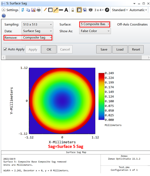

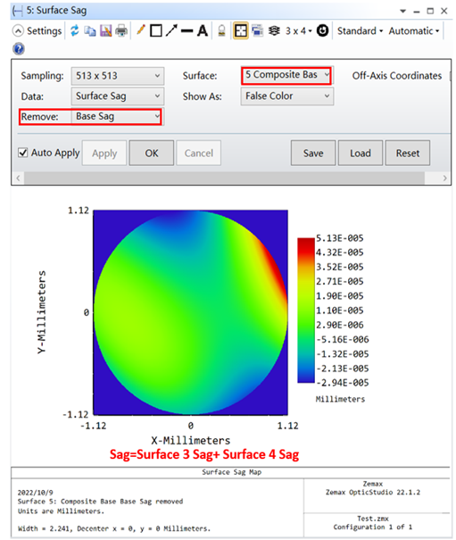

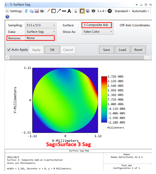

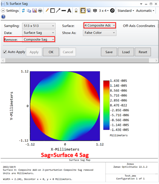

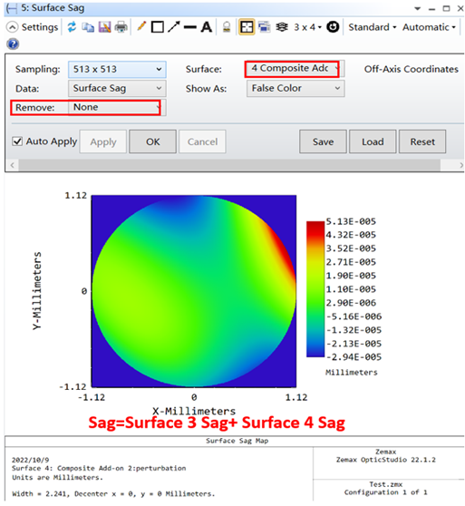

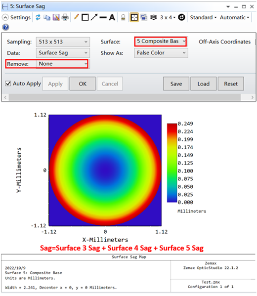

我们可以使用 分析...偏振与表面物理...表面 (Analyze...Polarization and Surface Physics...Surface) 中的矢高图功能来查看表面的矢高分布,以下是关于复合表面矢高图的一些分析:
  • 选择“不移除”:矢高图将显示所选表面之前的所有组件面的总和。
  • 选择“移除复合矢高”:单独绘制选定基面的矢高。
  • 选择“移除基底矢高”:仅显示应用于此表面的所有组件面矢高的总和。
在下面的示例中,如图 9 (a) 所示,表面 3 和 4 是组件面,表面 5 是基面。复合表面矢高图,图9 (b)~(g) 解释了上述与复合表面的矢高关系。
光学设计教程:解析 Zemax OpticStudio 中复合表面的工作原理的图10
图 9(a). 用于解释复合表面矢高图的手机镜头系统示例
如图9 (b)~(d) 所示,当使用“不移除”时,矢高会逐行加起来:
光学设计教程:解析 Zemax OpticStudio 中复合表面的工作原理的图11
图 9(b)
光学设计教程:解析 Zemax OpticStudio 中复合表面的工作原理的图12
图 9(c)
光学设计教程:解析 Zemax OpticStudio 中复合表面的工作原理的图13
图 9(d)
如果要单独显示某组件面的矢高,可以使用“移除复合矢高”或“移除基本矢高”,如图9 (e)~(g) 所示:
光学设计教程:解析 Zemax OpticStudio 中复合表面的工作原理的图14
图 9(e)
光学设计教程:解析 Zemax OpticStudio 中复合表面的工作原理的图15
图 9(f)
光学设计教程:解析 Zemax OpticStudio 中复合表面的工作原理的图16
图 9(g)

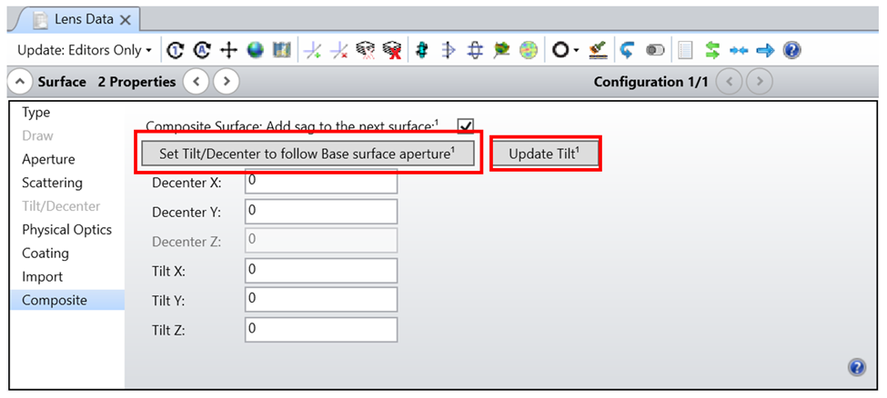

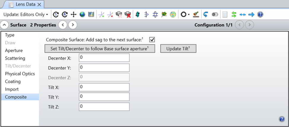

如果单击组件面的 “Composite” 选项卡中的“设置倾斜/偏心用于追随基面孔径 (Set Tilt/Decenter to follow Base surface aperture)”按钮,则组件面将自动在基面的离轴孔径上居中。点击按钮后 OpticStudio 会自动填充复合选项卡中的倾斜和偏心,以便组件面的矢高堆叠处于基面离轴孔径的中心。其中,偏心与顶点位置匹配,而倾斜与离轴孔径中心的基面旋转方向匹配。
光学设计教程:解析 Zemax OpticStudio 中复合表面的工作原理的图18
图 11. “设置倾斜/偏心用于追随基底表面孔径”和“更新倾斜”按钮
对于复合堆叠,“设置倾斜/偏心用于追随基底表面孔径光圈” 按钮将用于基底之前的最后一个组件面,并且复合堆叠中的所有组件面将具有相同的倾斜/偏心属性,即复合堆叠将具有相同的坐标系。请注意,复合堆叠的倾斜/偏心只能在最靠近基面的组件面上看到,其中“设置倾斜/偏心用于追随基底表面孔径光圈”按钮可以使用,对于所有其他组件面,这个按钮将显示为灰色。
如果用户手动更改偏心值,则可以使用“更新倾斜 (Update Tilt)”按钮(如图 11 所示)自动填充更新后倾斜值,以便组件面的旋转方向与指定偏心处的基面相匹配。

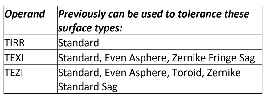

此外,复合表面扩展了现有 TIRR、TEXI 和 TEZI 操作数的功能,以前这三个操作数只能用于对以下表面进行公差分析:
光学设计教程:解析 Zemax OpticStudio 中复合表面的工作原理的图19
图 12. 之前TIRR、TEXI和TEZI仅用于有限的表面类型
现在得益于复合表面,任何可以成为复合基面的表面类型都可以使用这三个操作数来执行公差分析请注意,TIRR、TEXI 和 TEZI 的扩展功能不包括对离轴孔径的支持)。

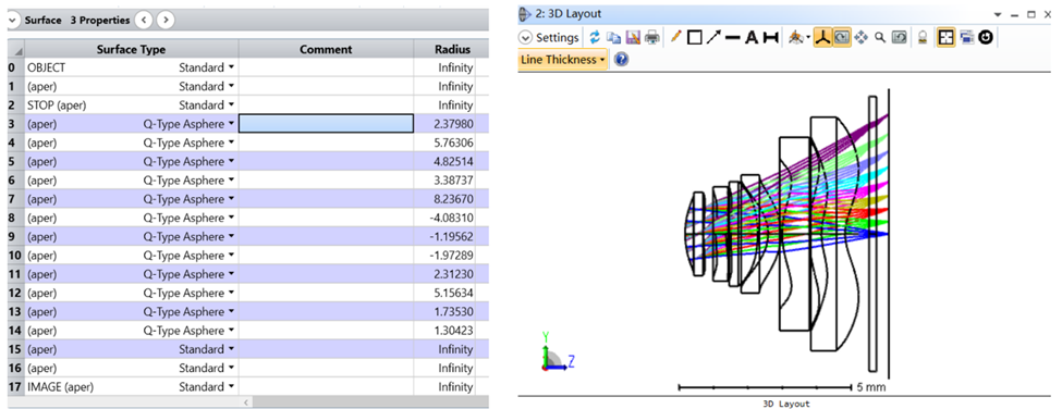

我们以图 13 所示的手机镜头设计为例。
光学设计教程:解析 Zemax OpticStudio 中复合表面的工作原理的图20
图 13. 手机镜头系统示例

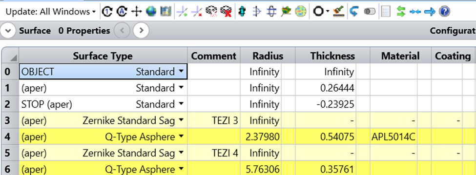

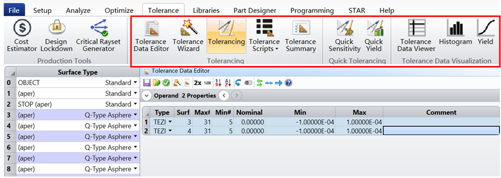

公差数据编辑器(TDE)填充了手机镜头表面 3 和 4 的 TEZI 操作数。之前 TEZI 不能直接与 Q 型非球面一起使用,但现在您可以直接在 TDE 中进行设置并使用以下公差功能,如图 14 所示。
光学设计教程:解析 Zemax OpticStudio 中复合表面的工作原理的图21
图 14.在Q型非球面上使用 TEZI 操作数进行公差分析

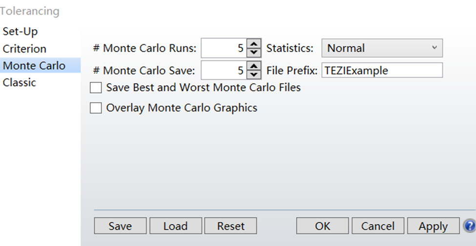

当我们运行公差分析并保存蒙特卡罗文件时,您可以轻松检查公差结果。
光学设计教程:解析 Zemax OpticStudio 中复合表面的工作原理的图22
图 15.  蒙特卡罗分析设置

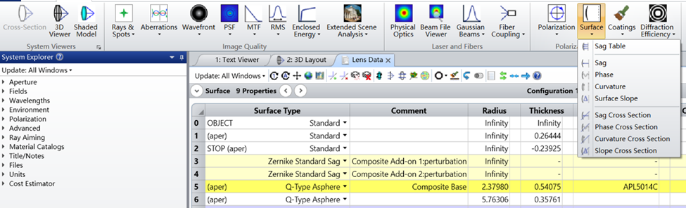

我们还可以打开一个蒙特卡罗随机文件来验证并更好地了解操作数如何向表面添加不规则度。如图 16 所示,Q 型非球面上增加了一个复合组件面,该表面带有 TDE 中指定的 Zernike 标准矢高扰动项。
光学设计教程:解析 Zemax OpticStudio 中复合表面的工作原理的图23
图 16. TEZI 操作数使用 Zernike 标准矢高复合表面对 Q 型非球面表面进行公差分析
