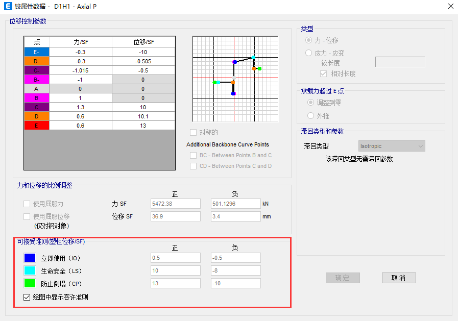

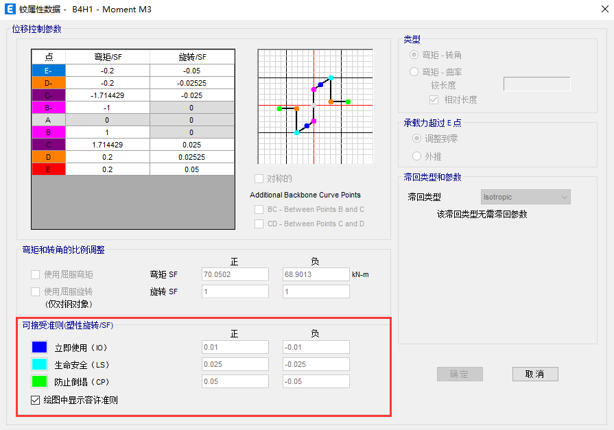

ETABS中的塑性铰可分为延性铰和脆性铰,其中延性铰的可接受准则多为转角或变形,例如:M3铰和PMM铰采用转角作为可接受准则,而P铰则采用轴向变形为可接受准则,如图1和图2。
【JY】ETABS弹塑性时程分析的性能校核的图2
图1 M3铰可接受准则

图2 P铰可接受准则

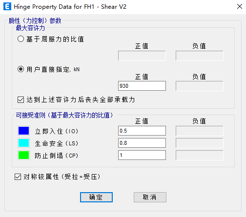

脆性铰则会采用力作为可接受准则,如图3。
【JY】ETABS弹塑性时程分析的性能校核的图4
图3 V铰可接受准则

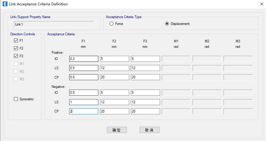

1.2 连接单元可接受准则

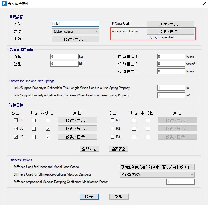

连接单元在定义时,也可以添加可接受准则,可以采取力或变形作为可接受准则,如下图所示。
【JY】ETABS弹塑性时程分析的性能校核的图5 【JY】ETABS弹塑性时程分析的性能校核的图6
图4 连接单元可接受准则设置

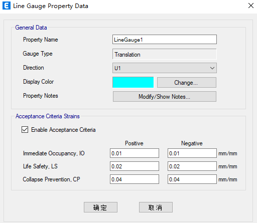

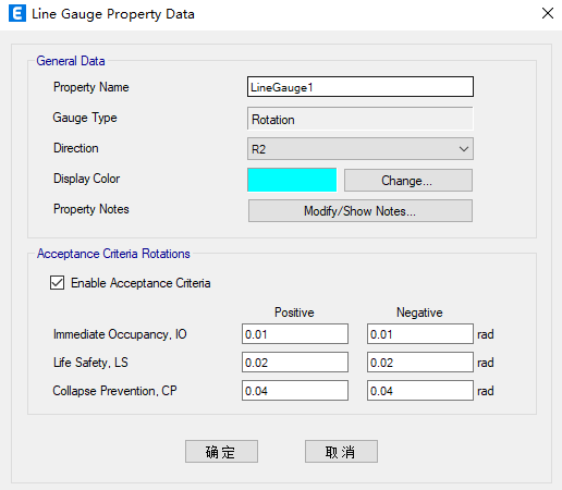

两点位移计。两点位移计的类型(Gauge Type)可以选择为“Rotation(转动)”或者“Translation(平动)”,用户可以输入应变或转角的可接受准则,如图5。用户在使用时,应该非常注意,这里面的应变和转角并不同于常规意义上的应变和转角。我们通常说的应变是截面中某一个纤维的应变,而位移计单元中的应变则是通过杆件两端的节点位移做差后除以杆件长度得到的,即
【JY】ETABS弹塑性时程分析的性能校核的图7

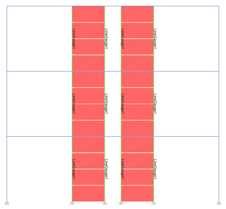

,这是一个宏观上对构件的描述,并且位移计单元是可以跨单元使用的。所以两点位移计常常用在分层壳模拟的剪力墙两端,检测剪力墙边缘区混凝土是否被压溃。如图6所示,在墙体边缘沿层高布置了两点位移计(绿色线条),通过这些位移计可以评估墙体边缘在层高范围内的总体变形。当然,两点位移计的使用非常灵活,用户需要依据实际的情况灵活应用。
【JY】ETABS弹塑性时程分析的性能校核的图8 【JY】ETABS弹塑性时程分析的性能校核的图9
图5 两点位移计定义
【JY】ETABS弹塑性时程分析的性能校核的图10
图6 两点位移计的使用

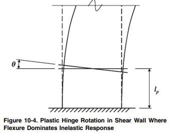

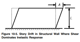

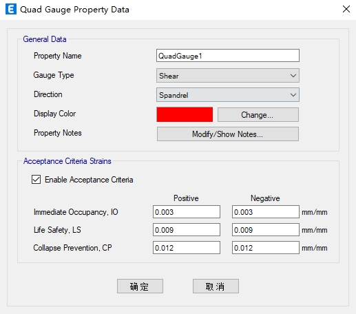

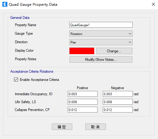

四点位移计。四点位移的类型(Gauge Type)可以选择为“Rotation(转动)”或者“Shear(剪切)”,Direction可以选择为“Pier”或“Spandrel”,用户可以输入剪应变或转角的可接受准则,如图7。与两点位移计相似,四点位移计获得的指标也是一种宏观指标,只不过是将节点数量扩展到4个,并且通过Direction来判断指标的方向,“Pier”为墙肢,是竖直方向,“Spandrel”为连梁,是水平方向。
【JY】ETABS弹塑性时程分析的性能校核的图11 【JY】ETABS弹塑性时程分析的性能校核的图12
图7 四点位移计定义

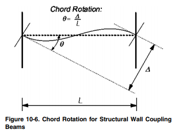

四点位移计单元可以与ASCE41-17规范中的一些要求建立对应关系,如图8所示,分别为墙肢转角,用于弯曲行为占主导的情况,适合于高宽比较大的墙肢,如超高层结构中的核心筒均属此例;墙肢剪切变形,用于剪切行为占主导的情况,适用于矮墙,例如错洞墙,以及连梁的弦转角,适用于剪切控制连梁,通常采用分层壳进行模拟。
【JY】ETABS弹塑性时程分析的性能校核的图13 【JY】ETABS弹塑性时程分析的性能校核的图14 【JY】ETABS弹塑性时程分析的性能校核的图15
图8 ASCE41-17中对构件行为的描述

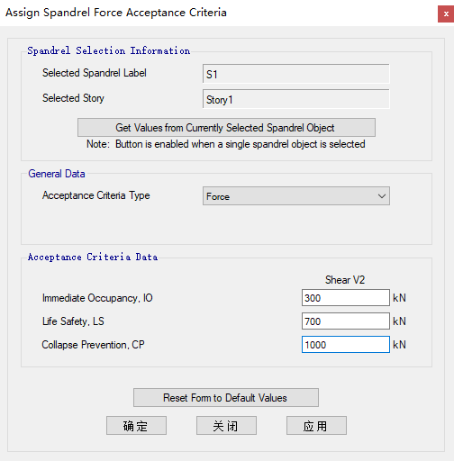

1.4 墙肢(连梁)内力可接受准则

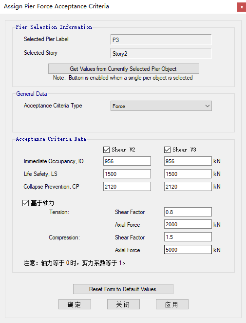

由于剪力墙剪切破坏是一种脆性破坏,所以剪力墙在设计中通常需要满足强剪弱弯的要求,墙肢(连梁)内力可接受准则就是专门用于抗剪能力的校核。其中可接受准则的类型可以是:力、应力或应力比,即Acceptance Criteria Type可以选择“Force”、“Stress”或“Stress as Ratio of Sqrt((fc’)”, “Force”方法适应性更强,可以依据实际墙肢配筋情况计算墙肢抗剪承载力后输入;“Stress”方法则更为简单一些,可以对混凝土等级相同的墙肢进行统一定义;“Stress as Ratio of Sqrt(f'c)”更为简单,但是仅适用于美标,而不适用于中国规范。
此外,ETABS依据墙肢轴力的不同,可以考虑轴力对抗剪承载力的影响,如图9所示,拉力会降低墙肢的抗剪承载力,而压力则会增加墙肢的抗剪承载力,但是当拉力/压力增加到一定程度后,抗剪承载力维持不变,这与中国规范中的抗剪承载力公式是相似的。连梁内力可接受准则更加简单一些,如图10所示。但是用户需要注意的是,必须对壳单元设置有相应的墙肢/连梁标签后,才可以指定墙肢(连梁)内力可接受准则。
【JY】ETABS弹塑性时程分析的性能校核的图16 【JY】ETABS弹塑性时程分析的性能校核的图17
图9 墙肢内力可接受准则
【JY】ETABS弹塑性时程分析的性能校核的图18
图10连梁内力可接受准则

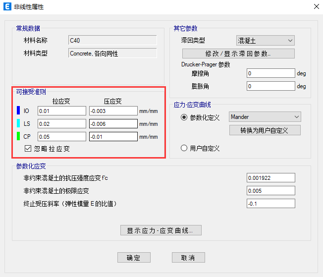

材料可接受准则主要用于墙铰和纤维铰性能状态的判断,程序会获取墙铰或纤维铰中同一材料最大的纤维应变,然后依据材料的可接受准则进行判定,当存在多种材料时,以最不利的判断为最终结果。这与其他的可接受准则不同,是一种微观层面的判定。此时我们应该注意的是,铰的长度会对这项指标非常敏感。在ETABS中我们更加推荐使用转角或者位移计(gauge单元)等对构件进行性能评估。
【JY】ETABS弹塑性时程分析的性能校核的图19
图11 材料的可接受准则

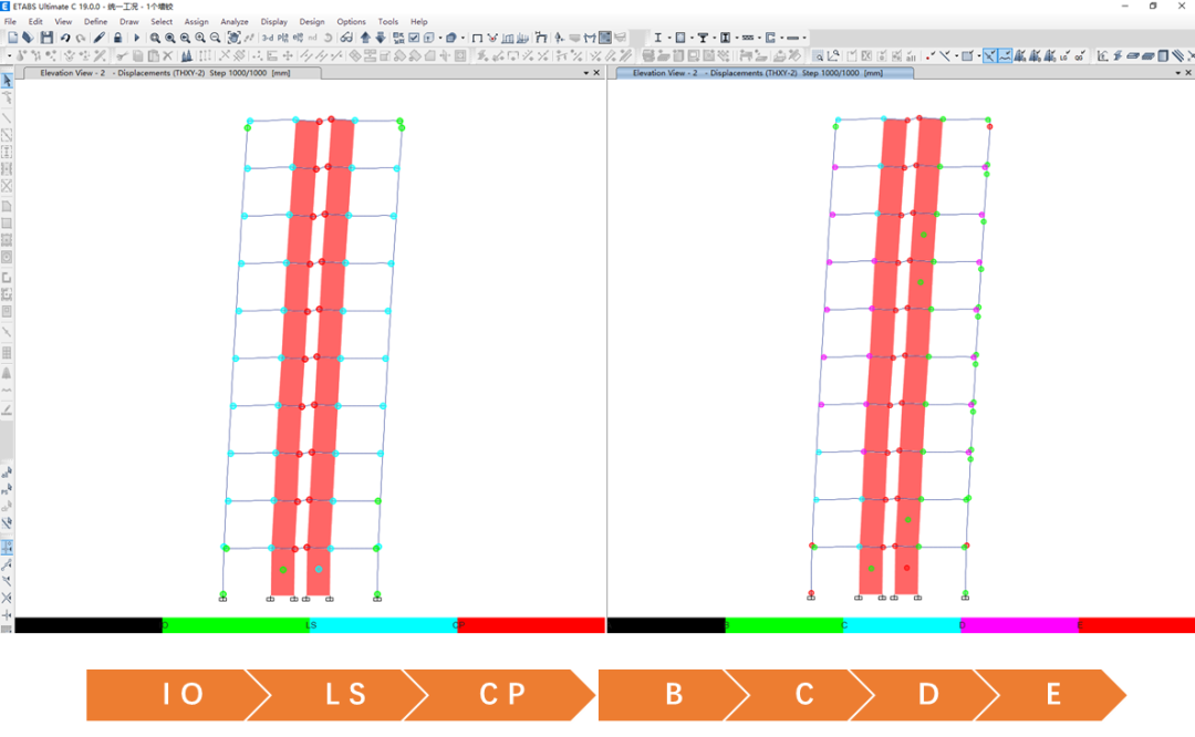

在ETABS中,用户可以通过显示>变形图命令,显示任意时刻下结构的出铰情况,通过铰不同的颜色,显示出铰不同的状态,如图12所示。但是图中只能对塑性铰、纤维铰和墙铰状态进行的判断,并且无法对相同性能状态下,不同铰的塑性程度进行区分。此时,用户应该通过性能校核功能对构件状态进行量化评估。
【JY】ETABS弹塑性时程分析的性能校核的图20
图12 铰状态显示

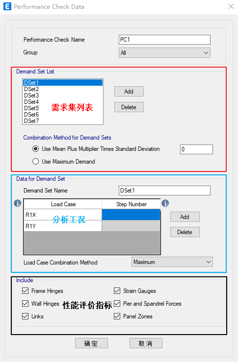

用户可以通过定义>性能校核命令定义性能校核数据,如图13。首先是需求集列表,通常可以按照地震输入不同进行划分,同时还可以对不同需求集的校核结果进一步处理:取均值+标准差或取最大值。对应中国规范的规定,当取三组加速度时程曲线输入时,计算结果宜取时程法的包络值,当取七组加速度时程曲线输入时,计算结果宜取时程法的平均值。其次是需求集对应的工况,通常对应为X向和Y向时程工况。最后是性能评价指标,用户可以选择全部或部分性能评价指标进行性能校核,用于性能校核耗时较长,建议适当选择所需的指标。
【JY】ETABS弹塑性时程分析的性能校核的图21
图13性能校核定义

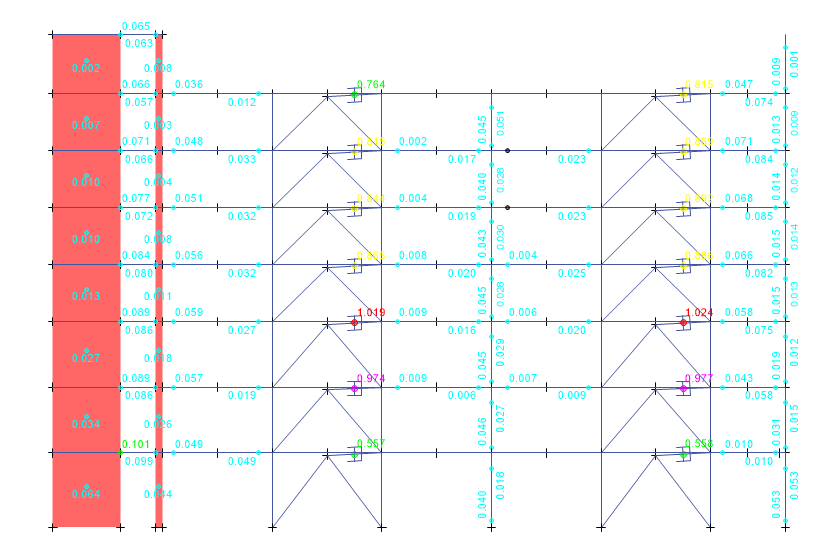

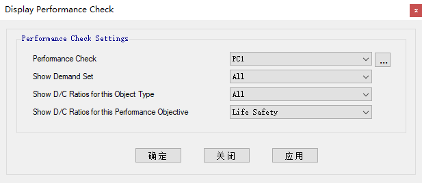

用户可以通过显示>性能校核命令查看性能校核的结果,如图14所示。
【JY】ETABS弹塑性时程分析的性能校核的图22 【JY】ETABS弹塑性时程分析的性能校核的图23
图14 性能校核结果查看

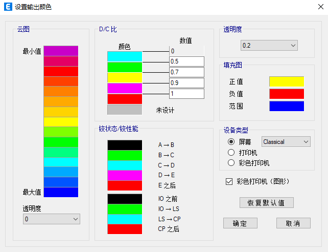

并且用户还可以通过选项>图形颜色>输出命令调整颜色以及D/C比的数值,如图15所示。
【JY】ETABS弹塑性时程分析的性能校核的图24
图15 输出颜色设置
