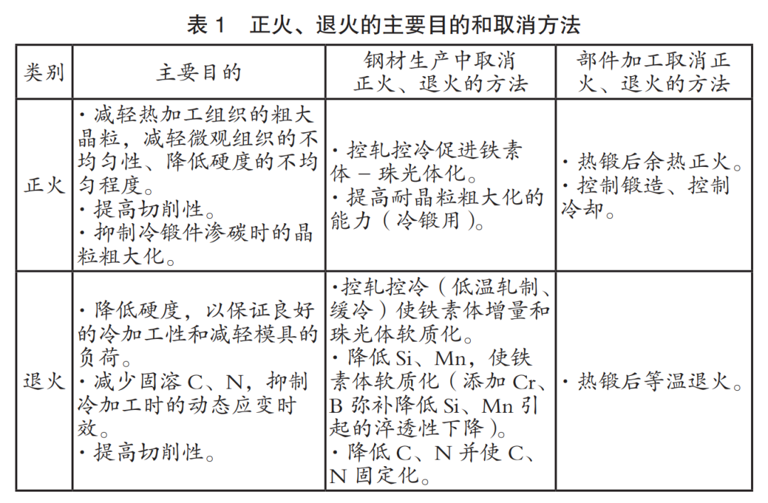

特殊钢正火、退火的主要目的及取消方法
表1是特殊钢钢材和部件制造过程中进行正火、退火的主要目的和取消正火、退火的方法。
特殊钢可取消正火、退火工序生产工艺简介的图1
正火是将钢加热到奥氏体化温度后冷却(主要是空冷)的热处理。正火处理使高温热加工(轧制、锻造)的钢材和部件的粗大晶粒和不均匀微观组织得到改善,从而提高切削性并防止冷锻件渗碳处理时的晶粒粗大化。
退火的的方法很多,主要目的是使材料软质化。例如,正火处理时不进行空冷,而进行缓冷,则可进一步使钢材软化。这种热处理叫作完全退火。此外还有,将亚共析钢加热到奥氏体-铁素体两相区,或是将过共析钢加热到奥氏体-渗碳体两相区后进行缓冷的球化退火。经球化退火,钢的微观组织成为铁素体和球状碳化物的混合组织,硬度大大下降,因此作为冷锻和拔丝加工的软质化处理方法。当热轧钢材中含有硬质的贝氏体难于切断时,可将钢材加热到两相区温度以下保温后进行空冷,这叫作低温退火处理。

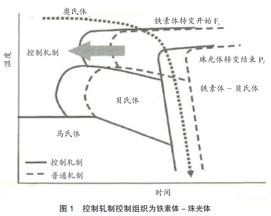

对棒钢、钢管、线材等钢材的要求是,部件加工时易于加工、为提高部件强度进行硬化热处理时不发生不合格现象。加工成部件的方法有热锻、冷锻、拔丝、切削等多种方法。近年来,CO2排放量少、成材率高的冷锻加工方法使用不断增多。与热锻相比,冷锻时工件成型的负荷大,为了减轻冷锻模具的负荷,常常在冷锻前对工件进行退火处理。因此,如能通过钢材制造工艺使钢材软质化,对于取消冷锻前的退火处理非常有益。
为此,对取消退火处理的钢材软质化技术进行介绍。制造软质化钢材的主要工艺是控制轧制和控制冷却。适宜的钢成分并通过控制轧制和控制冷却,可提高钢材软质化的效果。为使轧制钢材软质化,应使轧材的终轧温度低温化,并且轧后对钢材进行缓冷。缓冷的方法是,在轧材冷却带上设置保温罩。低温轧制+缓冷,连续冷却后,钢的组织是最软质的铁素体+珠光体组织(抑制了硬质贝氏体组织的产生),并且珠光体本身也被软化。低温轧制抑制了轧制时钢的再结晶和晶粒长大,轧制中钢的组织是微细的奥氏体,冷却时促进了铁素体的转变(图1)。
特殊钢可取消正火、退火工序生产工艺简介的图2
日本国内的精密轧制棒钢设备多是三辊式轧机。利用这种轧机的高刚性可以进行低温大缩径率的热轧,易于得到微细奥氏体,所以是有力的控制轧制设备。
调整钢的成分也是使钢材软质化的有效方法。在合金元素中,Si、Mn强化铁素体的作用很强, 减少Si、Mn含量可降低钢的硬度和钢的变形抗力。另一方面,减少Si、Mn含量会导致钢的淬透性下降。添加ppm级的微量的、可极大提高淬透性的硼(B),可弥补减少Si、Mn含量导致钢淬透性的下降。Cr强化铁素体的作用不及Si、Mn,但Cr可提高钢的淬透性,所以Cr可用于钢的软质化。B具有钢在低温轧制时增加铁素体量的作用,所以是使钢软质化的有效元素。减少钢中的固溶C、N,或利用析出物将C、N固定,抑制冷锻钢的硬化(动态应变时效),使钢保持比较软质的状态,是取消退火的有效方法。
各特殊钢厂利用上述的控制轧制、控制冷却并与成分调整组合,开发出可取消退火的特殊钢。
利用控制轧制技术使钢的组织是铁素体+珠光体,也可制造出取消正火的钢。
