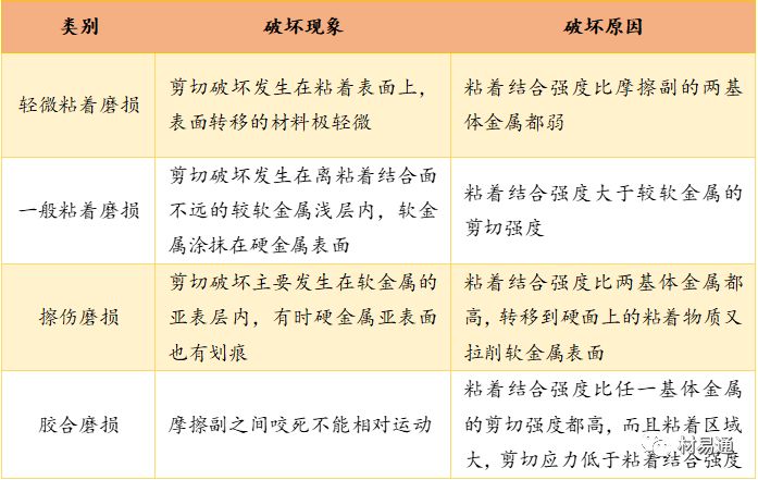

1、粘着磨损
当摩擦副相对滑动时, 由于粘着效应所形成结点发生剪切断裂,被剪切的材料或脱落成磨屑,或由一个表面迁移到另一个表面,此类磨损称为粘着磨损。
磨损过程:粘着剪断转移再粘着

粘着磨损类别、现象及原因
材料的磨损性能及试验概述的图4

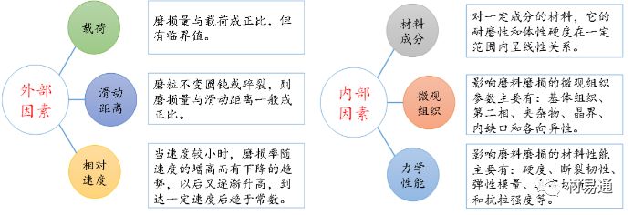

 粘着磨损的影响因素
(1)摩擦副材料性质的影响
脆性材料比塑料材料的抗粘着能力高;
相同金属或互溶性大的材料摩擦副易发生粘着磨损,反之则不易发生粘着磨损;
多相金属也不容易发生粘着磨损;
表面处理可以减小粘着磨损;
硬度高的金属比硬度低的金属抗粘着能力强。
(2)载荷与速度的影响
载荷增加——粘着磨损加剧,但是有一个临界载荷;
在压力一定的情况下,粘着磨损随滑动速度的增加而增加,在达到某一极大值后,又随着滑动速度的增加而减少。
(3)表面温度的影响
表面温度升高可使润滑膜失效,使材料硬度下降,摩擦表面容易产生粘着磨损。
(4)润滑油、润滑脂的影响
在润滑油、润滑脂中加入油性或极压添加剂能提高润滑油膜吸附能力及油膜强度,能成倍地提高抗粘着磨损能力。
粘着磨损的改善措施:提高硬度、采用互溶性小的金属、耐磨镀层、加油性和极压添加剂。

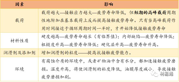

疲劳磨损影响因素
材料的磨损性能及试验概述的图7
疲劳磨损的改善措施:提高摩擦面硬度、采用表面强化工艺、提高冶金质量、减少缺陷、提高润滑剂粘度、增大膜厚比,消除水分

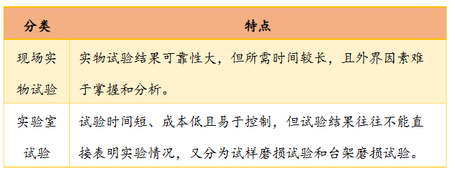

磨损试验
测定材料抵抗磨损能力的一种材料试验。通过这种试验可以比较材料的耐磨性优劣。
磨损试验比常规的材料试验要复杂。首先需要考虑零部件的具体工作条件并确定磨损形式,然后选定合适的试验方法,以便使试验结果与实际结果较为吻合。
磨损试验方法比较

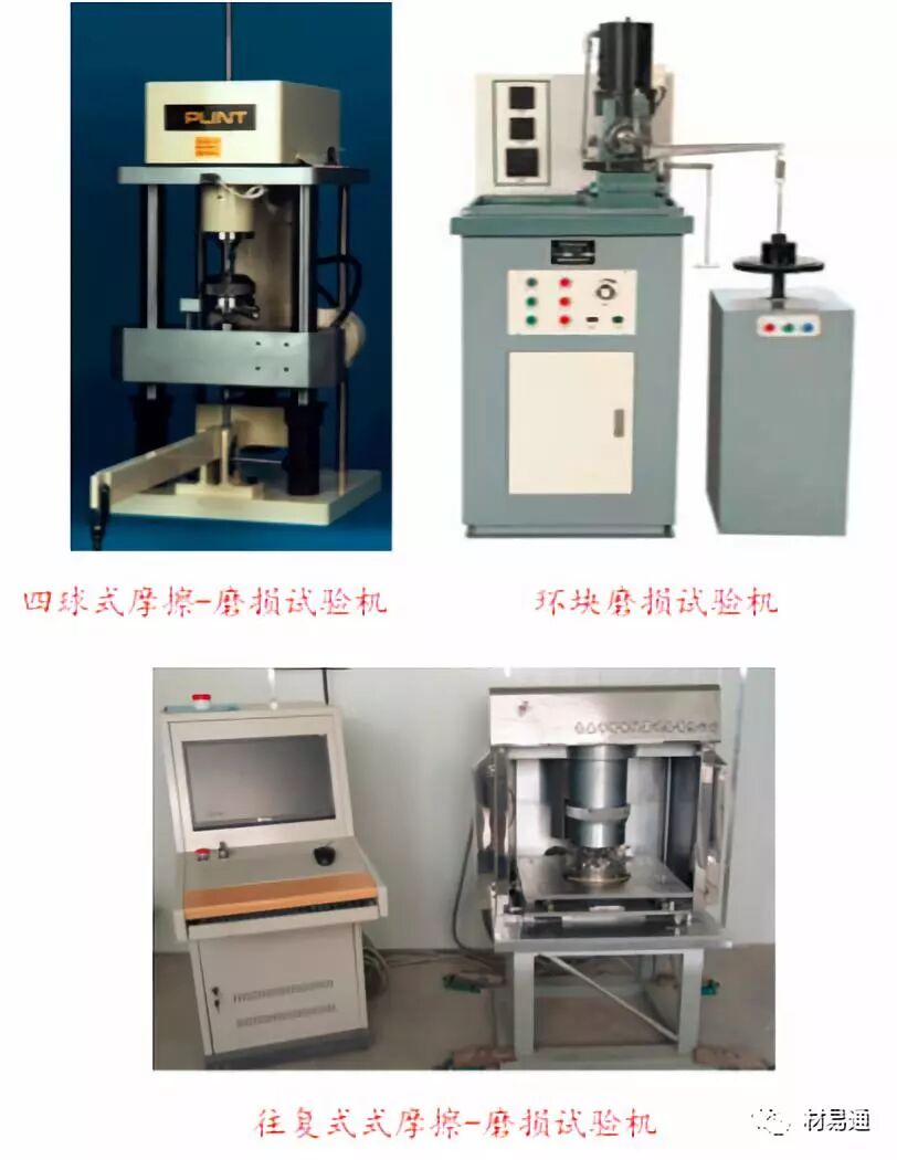

磨损试验仪器:滚子式磨损试验机、环块磨损试验机、旋转圆盘一销式磨损试验机、往复式摩擦-磨损试验机、四球式摩擦-磨损试验机、接触疲劳试验机、湿磨试验机。
材料的磨损性能及试验概述的图10

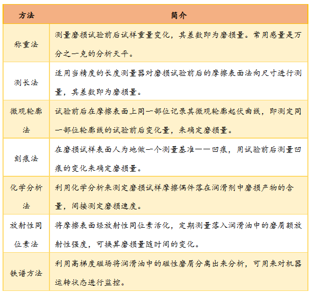

磨损量的测量方法
材料的磨损性能及试验概述的图11

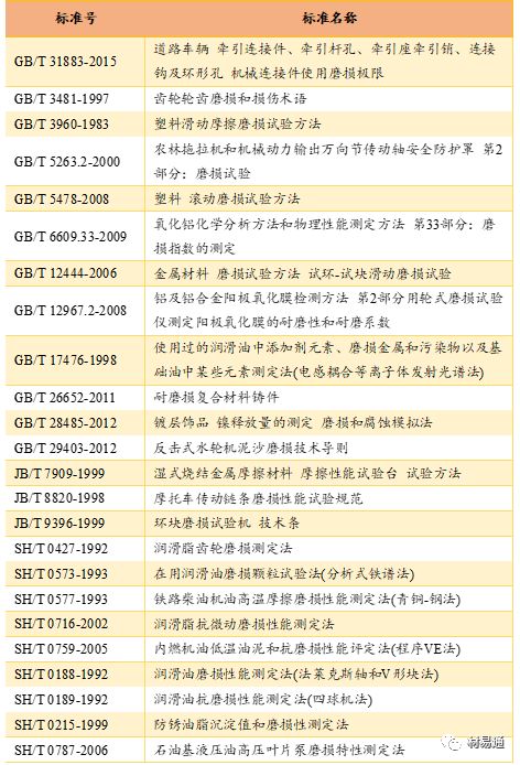

相关标准
材料的磨损性能及试验概述的图12
