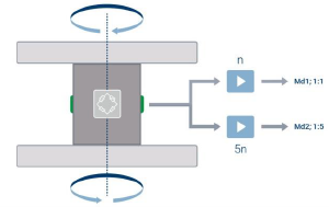

图2 电气双量程传感器有一个弹性体,并以电气方式模拟第二个较小的测量范围

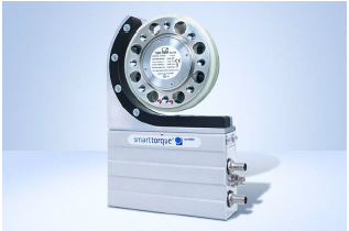

图3 T12HP数字扭矩传感器
电气双量程传感器模拟小测量范围
T12HP扭矩传感器也不同于只有一个弹性体或测量体并模拟第二个弹性体的“非真”双量程传感器。
它包含一个附加测量放大器,该放大器连接到被设置为较小测量范围的传感器。这第二个测量放大器将输出信号放大,通常放大5倍或10倍。因此,有了第二个有用的信号,它也代表较小的扭矩负载。这种设计原理的缺点:第二个测量范围似乎只是为了提高精度。测量不确定度的关键参数是指标称(额定)测量范围,而不是放大的有用信号。由于“非真”双量程传感器中的第二个信号只是对信号进行电扩展,如果数据表中没有明确规定第二个量程的附加值,这些影响因素也会被放大,这会增加测量不确定度。

在只有一个测量体的电气双量程传感器中,传播测量信号会放大干扰特性,例如信号噪声、迟滞、零点温度响应TC0和寄生负载。除非数据表中另有说明,否则这不会增加第二个范围的测量精度。零点温度响应TC0以及信号噪声被放大,并且在从大测量范围变为小测量范围时可能出现不连续点。电气双量程传感器的原理还可以根据应用放大寄生负载影响。这些干扰影响在具有FlexRange功能的T12HP扭矩传感器中被最小化。
