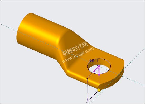

以下面的例子简单介绍Proe和Creo边界混合控制点设置技巧。

17.完成。
Proe/Creo边界混合控制点不会用?3分钟掌握的图23
