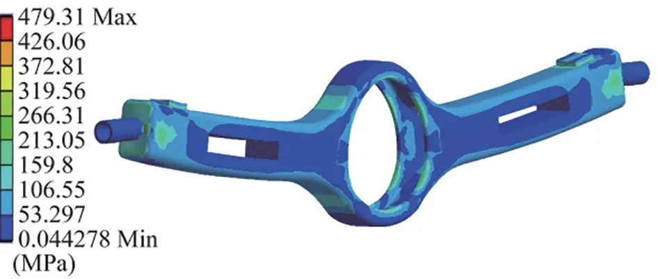

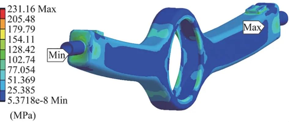

李志虎通过有限元仿真软件对壁厚5mm 的驱动桥壳进行分析计算,获取驱动桥壳所受最大应力的区域,结合驱动桥壳垂直刚度试验,采用拓扑优化进行设计,驱动桥壳结构优化前后的应力云图分别如图2、图3 所示,减轻了驱动桥壳的质量,同时提高了汽车的动力性和燃油经济性。
图2 桥壳结构优化前应力云图
图3 桥壳结构优化后应力云图

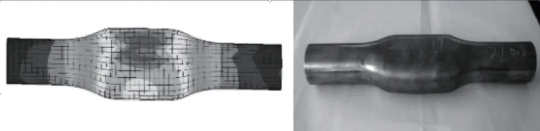

山东大学崔岩岩等人利用有限元分析软件计算出该车型驱动桥壳的应力、应变云图,在保证桥壳整体性能良好的基础上对其进行优化处理,从而减轻桥壳重量。杨靖丞等通过将最优参数组导入数值模拟软件来优化工艺参数,而之后应用于仿真分析和试验的成形工艺取得良好的效果,这说明了参数组寻优的准确性、数值仿真分析的过程可行性,进一步保证了准确的优化结果,如图4 分别表示仿真结果与成形试验结果。
图4 优化后的仿真结果与试验结果

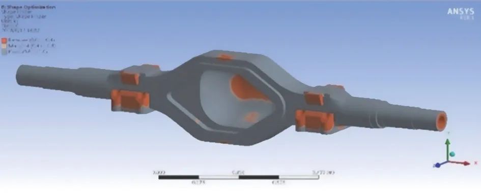

滨州学院张义壮等人根据不同工况下的有限元分析结果,提出了轻量化设计思路,图5 表示桥壳形状优化仿真结果的三维模型,可以发现该桥壳优化设计采取了局部切除的手段进行桥壳的形状优化,被除掉的部分是部分结构厚度和弹簧底座等区域。
图5 桥壳形状优化分析结果
