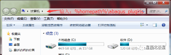

2、打开我的电脑,并在文件路径处输入:
%homepath%\abaqus_plugins
