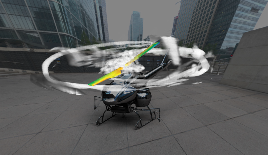

  • 联合仿真表明,除了压力分布和涡流产生外,叶片随着主旋翼旋转引起的气流轻微上升和下降(图3)。
案例分享 | 雅马哈直升机螺旋桨的声音设计的图4
图 3 叶片变形和变形的可视化流体涡流

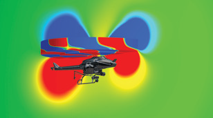

  • 在 2.声学仿真中,直观地捕捉到了声波干涉引起的声场指向性和声压级水平(图4)。声学模拟的结果可以表示为观测点声压级图(图5)和声场指向性的2D或3D图像。此外,工程师还可以听到声学仿真的结果。
案例分享 | 雅马哈直升机螺旋桨的声音设计的图5
.4 空间声压分布的可视化

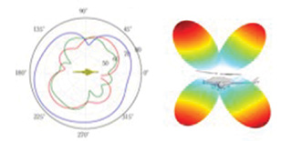

某一频率下声音传播的方向性
