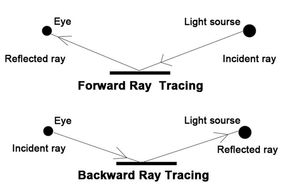

光线追迹法

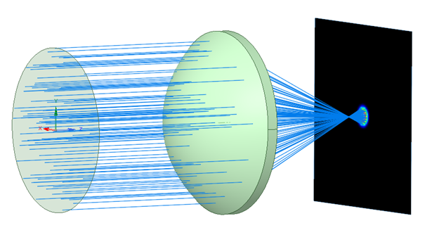

光学仿真修炼的是独门秘籍——光线追迹法
光线追迹是一种使用几何光学来模拟光在光学系统中传播的方法。它的工作原理是追踪大量单独光线与光学表面(如透镜、镜子和滤光片)相互作用时的路径。这些光线的位置和方向是根据光学定律计算的,例如斯涅尔折射定律和反射定律。
光学仿真太有趣了!(内含案例)的图3
正向和逆向光线追迹法示意图
光学仿真太有趣了!(内含案例)的图4
光学仿真中的光线示意图

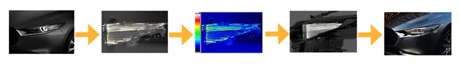

Ansys Speos 用于马自达汽车公司的前灯照明仿真
 图片来源https://www.ansys.com/advantage-magazine/volume-xiv-issue-2-2020/mazda-sees-light-ansys-speos

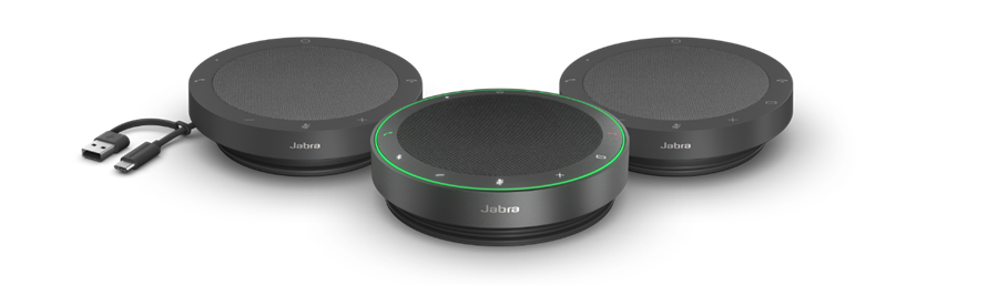

在Jabra的耳机/扬声器产品上,也有用到光学仿真来优化导光柱的设计,以保证我们的光学效果,只有光线亮度合适又均匀,才能给用户提供高级舒适的体验。
光学仿真太有趣了!(内含案例)的图9
上图是前不久Jabra新上市的Speak2系列,可以看到有一圈均匀的灯带,为了实现这样的效果,在前期设计中,进行了大量的光学仿真——通过光学仿真对LED排布,不同颜色光能量调节,导光柱结构设计及材料属性做了优化,使其亮度更均匀,光能效更高更节能。

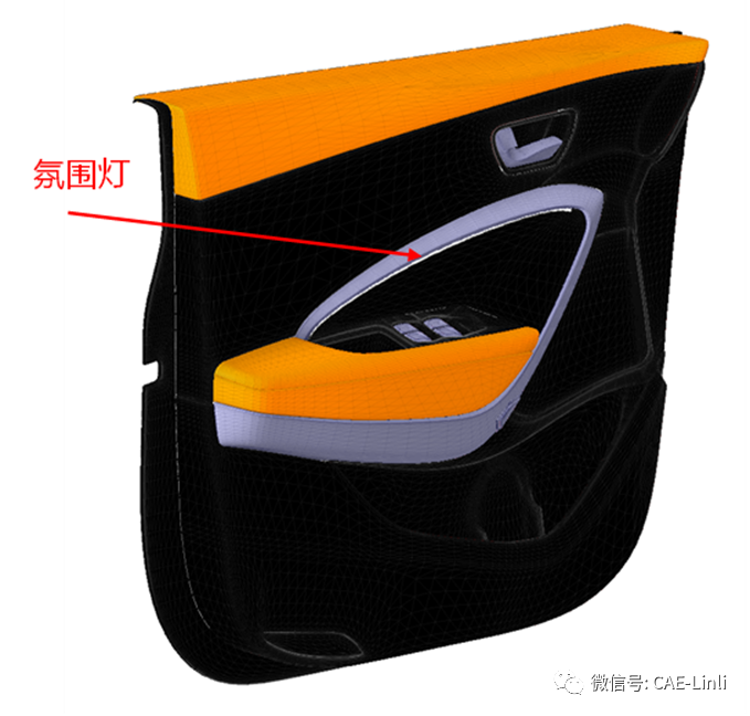

图1是项目早期所设计出的车门外观,白色区域为氛围灯灯光区域,因为还在早期,没有光导的结构设计,所以设该表面为一个具有一定角度的朗博面光源,此光源可以设置为平谱光源,并根据要求设定各个位置的亮度探测器,以此来评估和分析灯光在效果,同时也可以加入一个环境光源,以模拟在有环境光的情况下灯光的效果,可以使用光谱过滤对灯光效果进行后处理,得到RGB三种不同颜色下和不同RGB权重的白灯的效果。

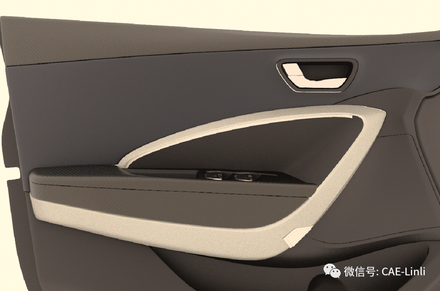

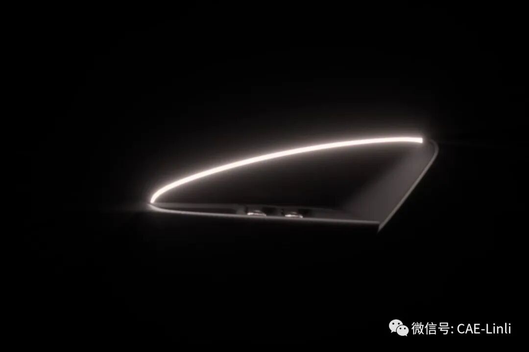

图3 模拟的白光效果(未考虑环境光源)
光学仿真太有趣了!(内含案例)的图14

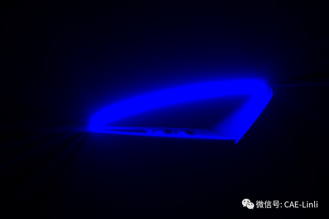

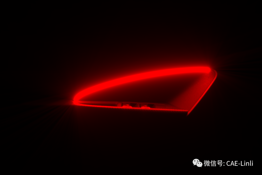

图4 模拟的红光效果(未考虑环境光源)
光学仿真太有趣了!(内含案例)的图15
图5 模拟的绿光效果(未考虑环境光源)
光学仿真太有趣了!(内含案例)的图16
图6 模拟的蓝光效果(未考虑环境光源)
注意图3~图6中的光通量是一致的,但模拟人眼所感知的光线亮度却有所不同。绿光明显比红光和蓝光更清晰明亮,这是因为人眼对绿光的感知更为强烈导致的。

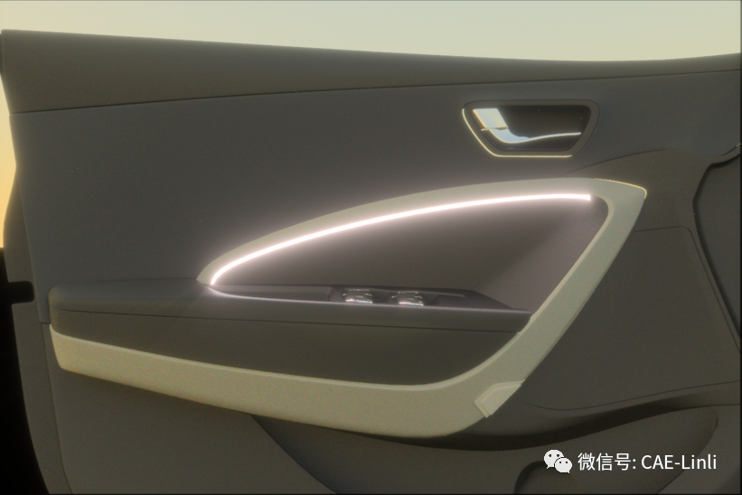

在Speos中,提供了更为真实的环境光源,供用户选择,我们可以选择一个特定的城市,特定时间下的光源环境,例如图8 是中国上海2023年3月6日傍晚六点自然光源下,车辆朝东时,左边车门氛围灯亮灯后的效果(注:因模型只有一个车门,因此与实际场景略有差异)。
光学仿真太有趣了!(内含案例)的图19
图8 2023年3月6日,傍晚6点的上海,灯光打开的效果
