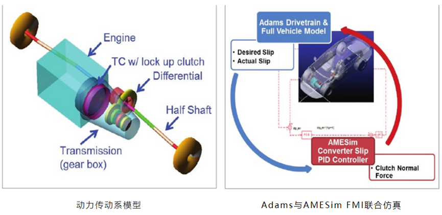

Adams FMI支持将Matlab或Easy5的Adams控制联合仿真扩展到所有使用FMI联合仿真标准的软件。在这种情况下,福特的工程师使用Adams 3D传动系统和整车模型作为联合仿真主模型,使用AMESim1D变矩器滑移控制器模型作为联合仿真从模型,目标是优化变矩器滑移,以满足车辆的拖载NVH目标,同时最大限度地提高燃油经济性。在Adams/Driveline中创建了一个传动系统模型,包括一台带有三个支架的I4汽油涡轮增压直喷(GTDI)发动机,一个带锁止离合器的液力变矩器,一个带内轴和行星齿轮组的六速变速箱,以及一个带有差速器、连接轴、半轴、万向节和车轮的前传动系统。
该传动系统模型使用Adams/Car集成到整车模型中。整车模型包括底盘、悬架、转向、刹车和车轮子系统。AMESim变矩器模型是一个比例-积分-导数(PID)控制器,根据实际滑移量和期望滑移量之间的差异,提供对变矩器离合器的法向力。

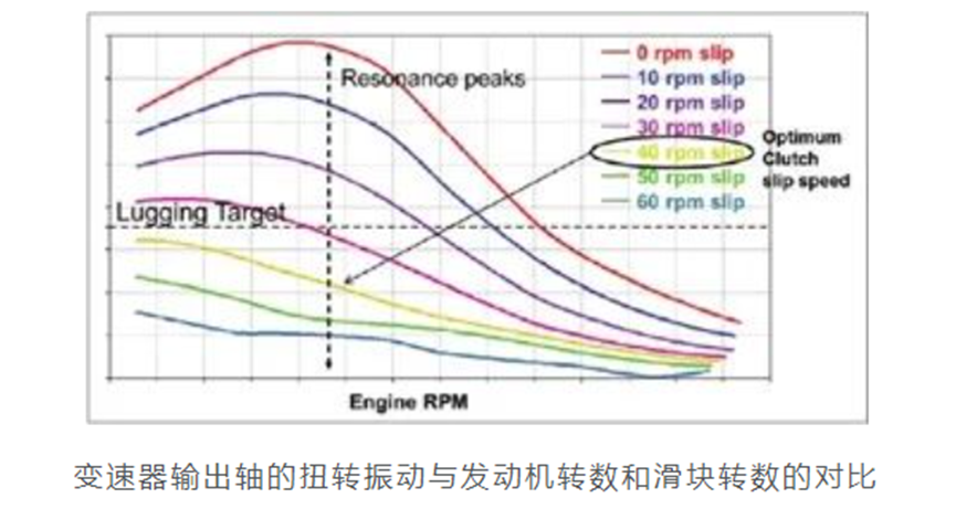

福特全球动力总成N VH主管Mario Felice表示:“我们在发动机转速的广泛范围内运行了不同的滑移转速值的模型。”“模拟结果表明,30 rpm或更低的 滑移转速将无法满足NVH目标,而40 rpm或更大的滑移转速将满足目标。仿真结果表明,40 rpm的滑移是满足NVH目标的最优值,并将导致与燃油经济性的最佳权衡。”

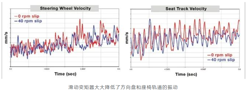

工程师们进一步研究了离合器减振器行为和液力变矩器滑移所产生的扭转振幅的降低。他们还将方向盘和座椅轨道的振动与0转/分和40转/分的滑移进行了比较。结果表明,通过滑移变矩器,方向盘和座椅轨道的振动大幅度降低。
