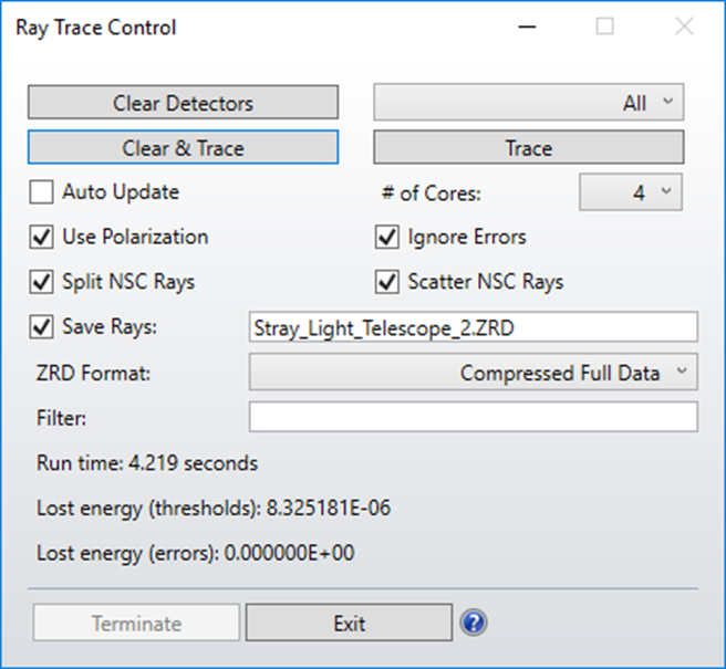

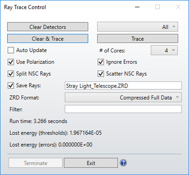

使用“使用偏振Use Polarization”、“忽略错误Ignore Errors”、“分割光线Split Rays”、“散射光线Scatter Rays”和“保存光线Save Rays”进行初始的非序列光线跟踪。保存光线与任何想要的文件名。注意,光线必须在过滤字符串可以应用到光线数据库和探测器查看器前保存!目前,我们将把“字符串”条目留空,因为过滤器也可能在以后的设置中应用到个别分析功能中。
如何使用 Zemax OpticStudio 进行杂散光分析的图2
注意,由阈值和误差引起的“能量损失”值非常重要,应该非常仔细地检查,以确保当前光线样本的准确评估。如果光线低于追迹的最小能量阈值,追迹将终止。最小相对和绝对能量阈值是由系统常规对话框的非序列选项卡下的“最小相对光线强度”和“最小绝对光线强度”条目定义的。为了减少当前示例中的计算时间,将最小相对光线强度设置为1.00E-007。在某些应用程序中,可能需要降低这个值,以减少由于阈值设置而造成的能量损失。

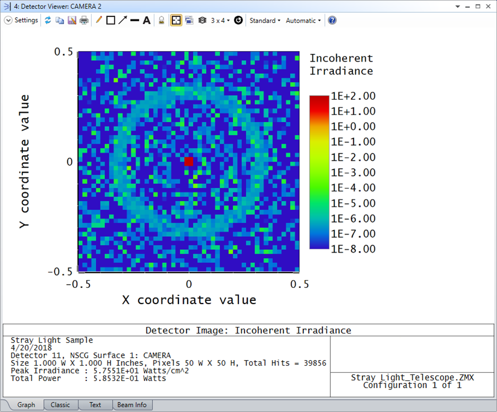

从探测器查看器,可以清楚地看到,大部分的能量是在探测器的最中心像素。然而,即使在对数尺度上,也很难分辨出有多少功率与落在这个中心区域以外的光线有关。这些能量中的哪一部分是来自月球光源的杂散光?

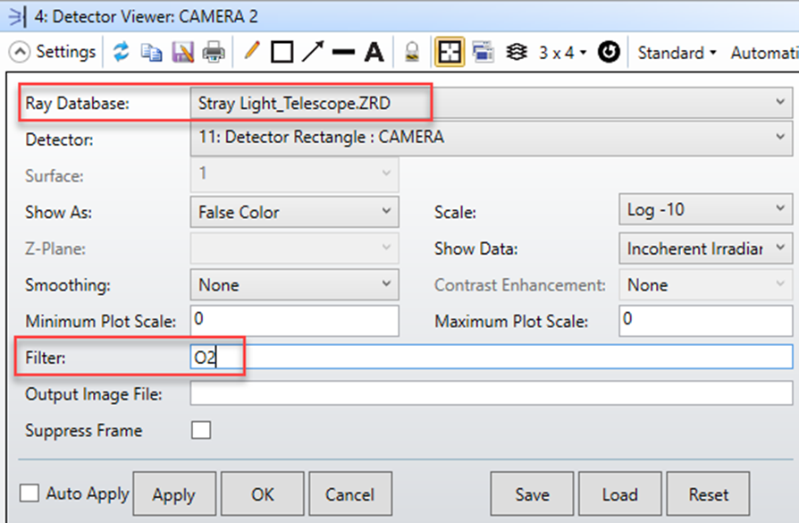

为了确定与月光有关的总能量的比例,让我们首先将光线从月球分离出来。为了做到这一点,我们可以将源对象1的#分析光线设置为0并重新运行光线追迹,或者我们可以利用过滤字符串只显示来自特定源的光线。为了演示过滤字符串的有效性,并使我们不必运行新的射线跟踪,我们将选择后者。
过滤字符串可以应用于3D布局图,探测器查看器,和(正如我们已经看到的)在光线数据库查看器。在每个分析工具的设置中,可以将所需的过滤字符串输入到字符串条目中。我们可以使用当前的示例文件进一步演示其中的一些功能。
在检测器查看器的设置中,从光线数据库下拉菜单中选择先前保存的ZRD文件。一旦想要的光线数据库被选中,过滤条目就会被启用。

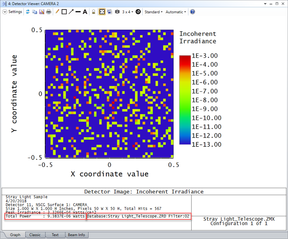

“On”过滤字符串标志将只过滤来自源数n的光线。由于我们希望只显示来自月球(源对象2)的光线,可以应用过滤字符串“O2”。注意“O”是字母O,不是数字0。
如何使用 Zemax OpticStudio 进行杂散光分析的图5
根据保存的光线数据库的大小和字符串的复杂性,OpticStudio可能需要一些时间来处理数据。一旦完成,探测器查看器应该显示过滤的光线数据。
注意,检测器查看器底部的数据显示了所选的光线数据库文件和所应用的过滤字符串。因此,不需要重新打开设置来验证哪个过滤器已应用到您正在查看的数据。
如何使用 Zemax OpticStudio 进行杂散光分析的图6
从本例中经过过滤的探测器查看器来看,“热点”不再存在,这无疑是恒星的图像(来自源1的射线)。
对于当前的光线追迹,大约8.531E-006瓦的月球初始总功率到达相机。但是,由于月亮比恒星亮得多,10-5的杂散月光抑制可能是不够的,所以可能需要减少杂散月光的能量,以获得更好的恒星图像分辨率。有许多方法可以用来尝试减少来自月球的杂散光。然而,这些主题超出了本文的范围,我们将在本文中集中讨论杂散光的来源。

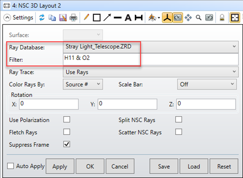

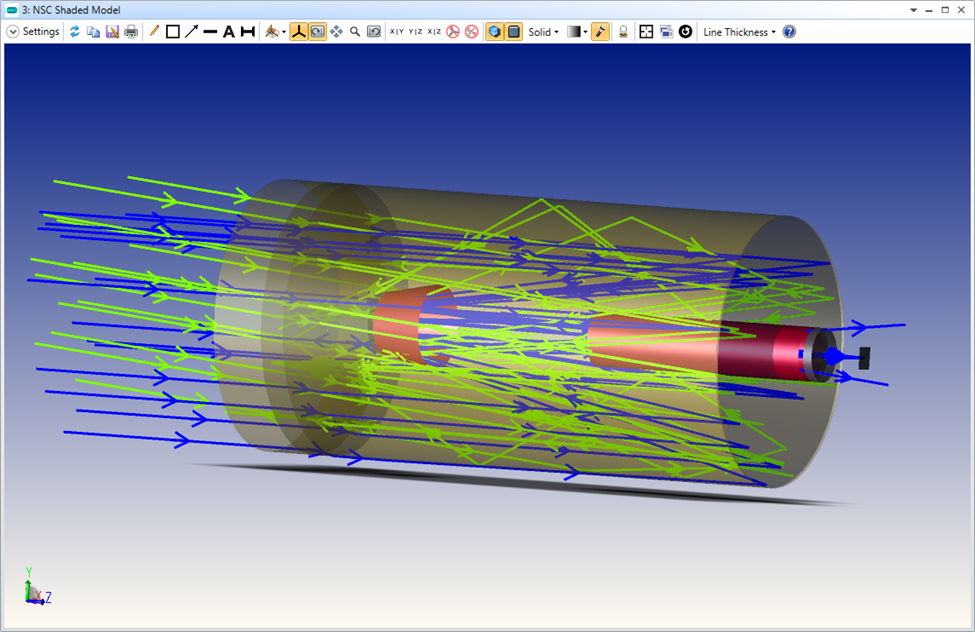

你可以想象,第11号探测器并不适合回答这个问题。然而,正如前面提到的,过滤字符串也可以应用于布局图。在当前的示例中,打开NSC 3D布局图的设置,再次从光线数据库下拉菜单中选择先前保存的ZRD文件。在布局中显示整个射线数据库将变得过于拥挤,无法执行任何实质性的分析,所以我们将在一会应用一个适当的过滤器。
需要注意的是,过滤字符串标志可以单独使用,也可以使用逻辑操作组合使用。一些比较常见的逻辑操作包括:"&"(逻辑和),"|"(逻辑或),"^"(亦或),和"!"(逻辑)。当过滤带有多个特定属性的光线时,这是非常有用的。
为了演示,让我们仍然过滤来自月球并到达相机的光线。注意,尽管在从探测查看器查看结果时,字符串的第二部分不是必需的,但在布局图的字符串中我们必须将第二个条件描述出来。否则,所有来自月球的光线都将被显示出来,无论它们是否到达探测器。为了表示第二个参数,可以使用“Hn”标志。“Hn”标志代表击中物体n的射线。
如何使用 Zemax OpticStudio 进行杂散光分析的图7
在这个例子中,经过过滤的NSC 3D布局图并不能真正表明光线来自月球的优先区域。正如预期的那样,在椭圆源中心区域的光线无法到达探测器,因为它们被副镜和环绕副镜的挡板挡住了。由于通过过滤器条件的光线数量非常大,而且OpticStudio每次旋转绘图时都必须重新评估过滤器,因此很难从当前示例文件的布局中收集任何有效的、额外的信息。然而,这种方法在其他情况下肯定是有用的。

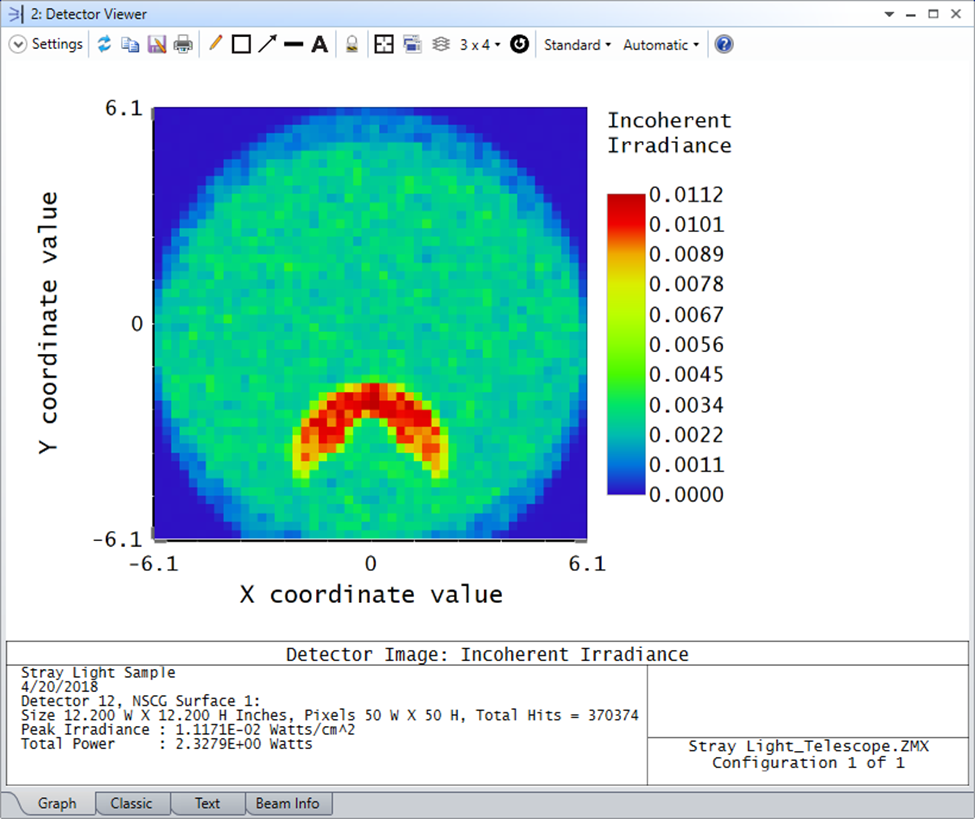

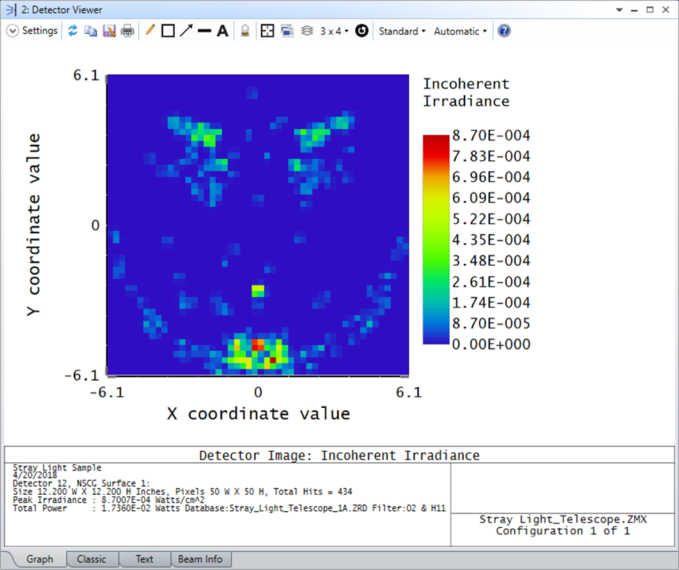

虽然我们不能很成功地通过布局图来确定光线是否来自月球的特定区域,但放置另一个特殊设计的矩形探测器可能更有用。在NSC编辑器中插入一个物体12-矩形检测器。用以下参数定义。
Y Position
1.0
Z Position
-9.0
Tilt About  X
5.0
X Half  Width
6.1
Y Half  Width
6.1
# X Pixels
50
# Y Pixels
50
保留所有其他参数为默认值。注意,这个矩形探测器被直接放置在月亮的前面。这样,再次使用过滤字符串功能,我们可以更好地可视化那些来自月球并击中相机的光线的分布。一旦定义了新的矩形检测器,打开一个新的检测器查看器来查看探测器器对象12(记住,必须正确设置才能显示这个)。
如果我们执行一个新的光线追迹并将光线保存到一个新的数据库名称中,例如“Stray light_telescope e_1a”。我们可以在新定义的探测器上看到最初的射线分布。
如何使用 Zemax OpticStudio 进行杂散光分析的图9
由于没有应用滤波器,探测器上的辐照度分布包括两个来源的光线。同样,我们只关心从月球发出并到达探测器的光线。因此,让我们对探测器对象12应用以下过滤字符串。
如何使用 Zemax OpticStudio 进行杂散光分析的图10
一旦过滤后的数据被处理和显示出来,就更容易观察来自月球的光线的分布,哪些光线到达了探测器平面。很明显,探测器平面上不受欢迎的杂散光确实来自月球的“特定”区域。这些区域在下面的探测器查看器中高亮显示。这一信息可能有助于确定哪种杂散光抑制技术可以用来减少来自月球的杂散光。
如何使用 Zemax OpticStudio 进行杂散光分析的图11

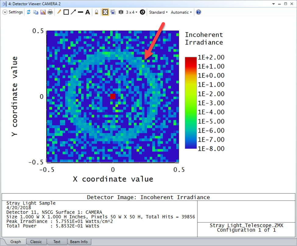

从第一个校正透镜评估反射

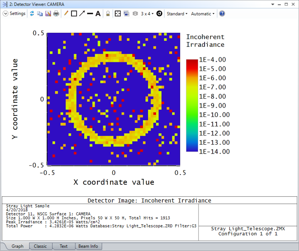

你可能还记得最初的光线追迹结果,一个确定的、旋转对称的环围绕着探测器的热点。
如何使用 Zemax OpticStudio 进行杂散光分析的图12

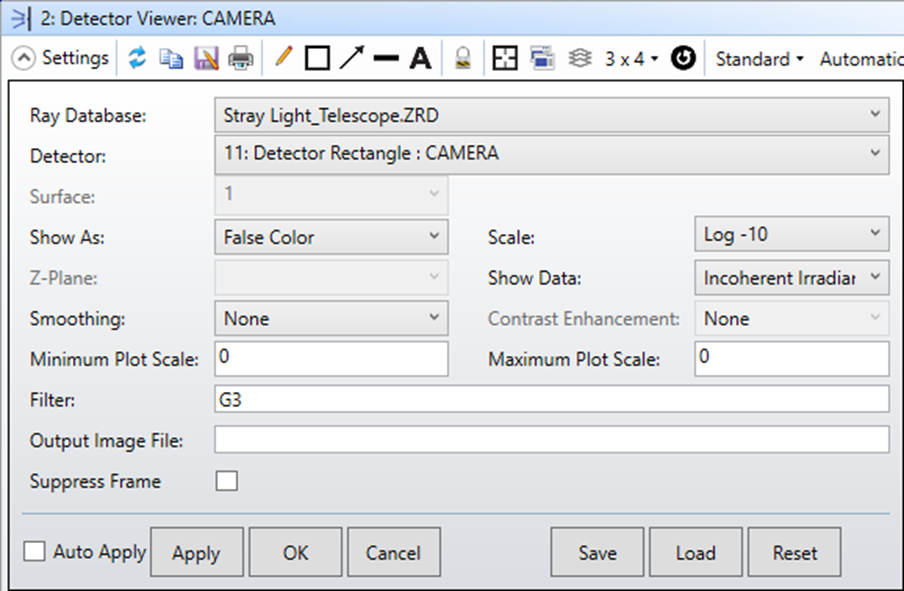

这可能是由于当前未镀膜的第一校正透镜(物体3)的多次反射造成的。为了确认这一点,我们可以再次使用过滤字符串功能。
(Q3)第一反射镜多次反射产生的杂散光如何影响相机的总功率?
标记“Gn”指的是根物体n反射回来的鬼像。这个标记只在光线分裂激活时被设置为折射物体反射回来的光线。让我们观察从第一个校正透镜反射的光线(来自星星和月亮)在相机上的光线分布。
如何使用 Zemax OpticStudio 进行杂散光分析的图13
如何使用 Zemax OpticStudio 进行杂散光分析的图14
光线的“环”无疑是由于校正镜的鬼像,占探测器平面总功率的一小部分,但可以测量(5.780E-006)。为了减少这些不需要的光线对相机的影响,我们可以在校正透镜上涂上一层抗反射镀膜。

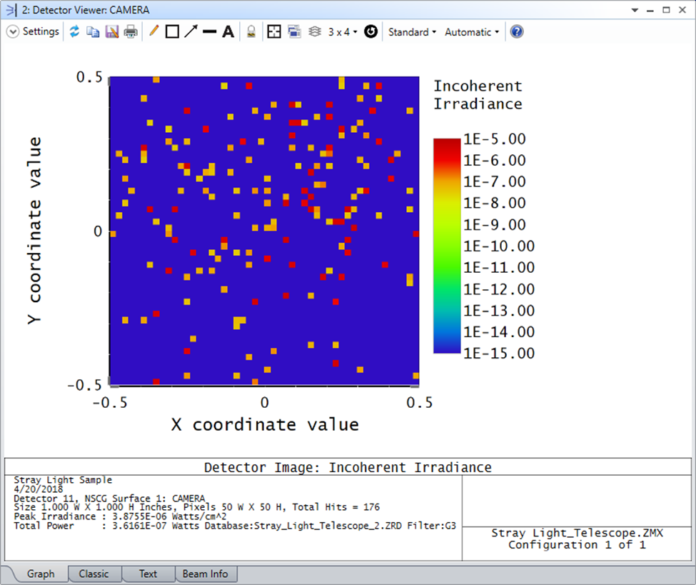

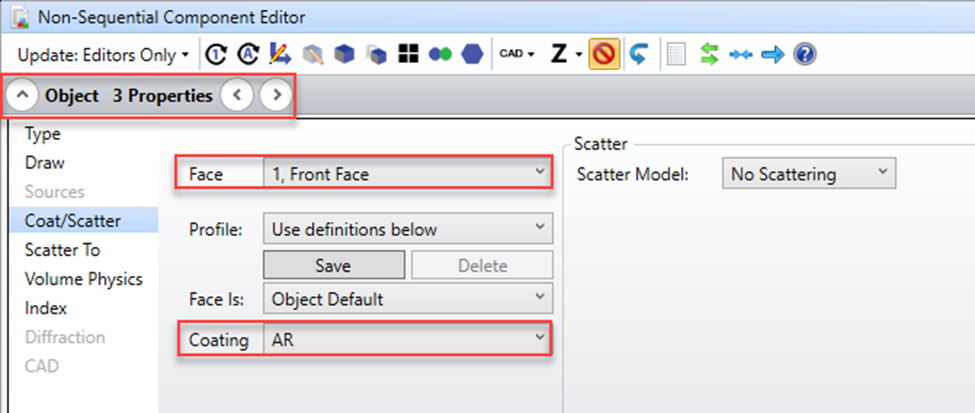

使用抗反射镀膜降低鬼影效应
打开对象3的对象属性对话框,在校正器的正面和背面都放置一个抗反射(AR)涂层。这是针对当前初级波长优化的单层MgF2涂层。
如何使用 Zemax OpticStudio 进行杂散光分析的图15
应用镀膜后,重新运行一个非序列光线追迹,并将光线数据保存到一个不同的文件名。
如何使用 Zemax OpticStudio 进行杂散光分析的图16
一旦光线追迹完成,确保在探测器查看器中选择合适的ZRD文件,并应用相同的鬼影过滤器G3。通过涂覆校正透镜,我们有效地消除了射线的伪“环”,并将总“鬼影”能量降低了一个数量级。
如何使用 Zemax OpticStudio 进行杂散光分析的图17
