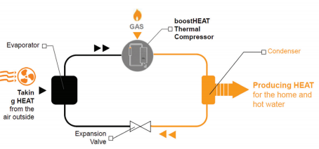

传统的热泵由四个重要的包含流体流动的元件组成:
  • 蒸发器:捕捉外部空气中的能量
  • 压缩机:提供气体的压缩
  • 冷凝器:将能量传输到加热环路
  • 调节阀:用于降低压力的膨胀阀
在热泵中,压缩机在一个封闭的腔体内改变制冷剂的压力和温度(图1).当连接到加热环路,并与冷凝器和蒸发器一起时,有可能捕获外部空气中包含的能量,然后将其传输到加热环路,从而使其升温。 同样的道理也适用于冷却。
案例分享 | BoostHEAT公司使用Cradle scFlow开发更高效锅炉的图3
图 1. BoostHEAT热泵原理

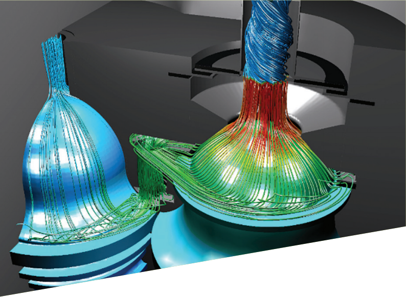

显然,创新是我们成功的关键。我们一直在使用计算流体动力学(CFD)工具-来至于MSC软件的Cradle scFlow(见图4)。它已经在我们的设计探索关键过程中,在最高效的锅炉系统中优化热通量(热能的转移)。新的物理模型,新的材料和方法,新的设计,新的制造过程,以及住宅法规的压力意味着我们必须在最短的时间内获得尽可能多的洞察力。如果没有CFD,我们就无法确定新设计的复杂性和性能,我们根本无法获得所需的细节。用Cradle scFLOW你可以探索;就像我们到处都有热电偶一样。
我们使用Cradle scFlow完成了20个关键的锅炉设计迭代,创造了我们的“数字孪生”。然后,我们根据与我们合规需求相关的物理测试,验证了我们的CFD预测。在每个阶段,我们都达到了更高的温度和压力,与物理测试的相关性也比以前更强。这种势头对我们这样的初创公司来说很重要。MSC的CFD帮助我们实现了这一点。
