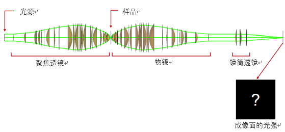

任务/系统描述
VirtualLab应用:对高数值孔径显微镜下不同样品研究的图1

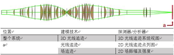

亮点
VirtualLab应用:对高数值孔径显微镜下不同样品研究的图2

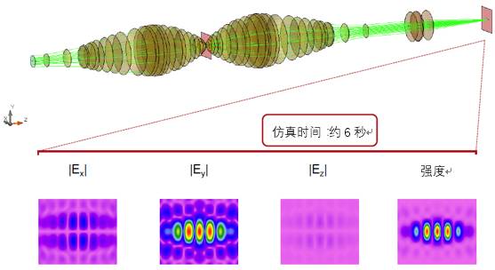

显微镜系统中对光栅进行完全矢量分析
对复杂系统进行数秒内的快速高性能分析
在光线追迹以及物理光学建模间简单切换

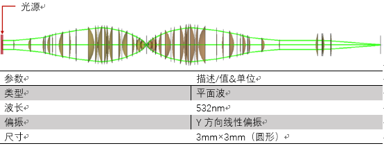

说明:光源
VirtualLab应用:对高数值孔径显微镜下不同样品研究的图3

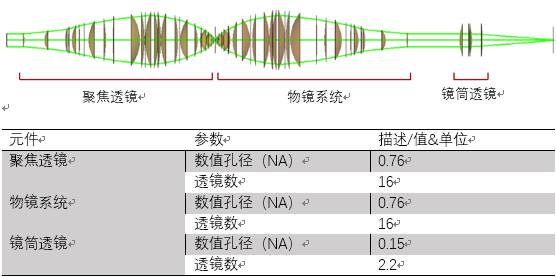

说明:透镜系统
VirtualLab应用:对高数值孔径显微镜下不同样品研究的图4

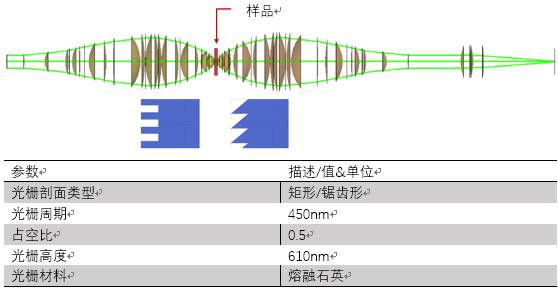

说明:样品结构
VirtualLab应用:对高数值孔径显微镜下不同样品研究的图5

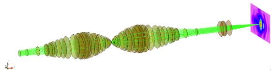

结果:3D光线追迹
VirtualLab应用:对高数值孔径显微镜下不同样品研究的图7
结果:场追迹矩形光栅
VirtualLab应用:对高数值孔径显微镜下不同样品研究的图8

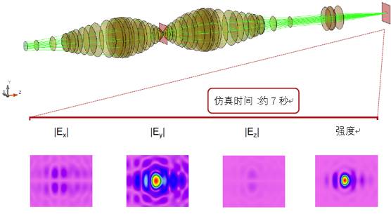

结果:场追迹锯齿形光栅
VirtualLab应用:对高数值孔径显微镜下不同样品研究的图9

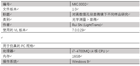

文件&技术信息
VirtualLab应用:对高数值孔径显微镜下不同样品研究的图10
